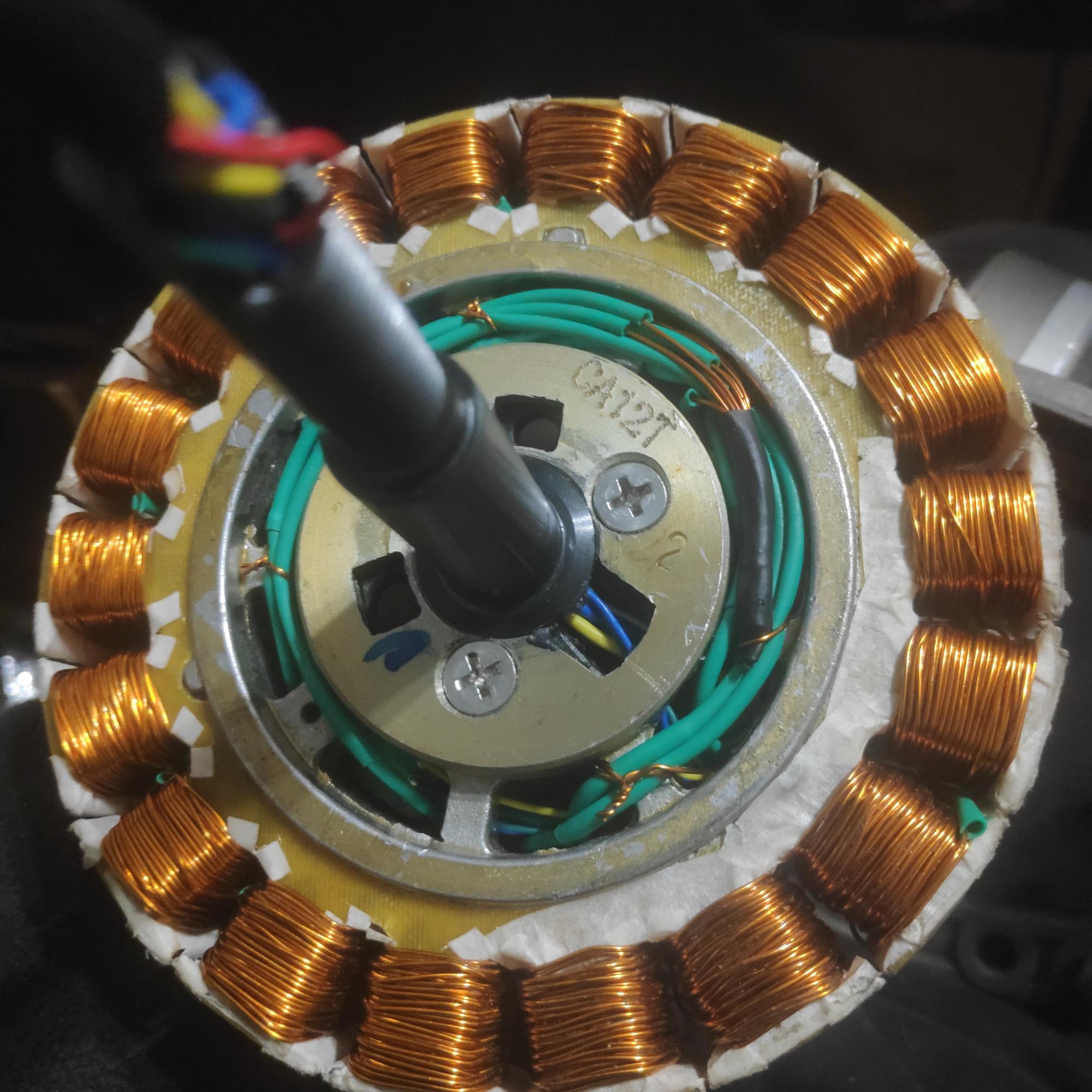

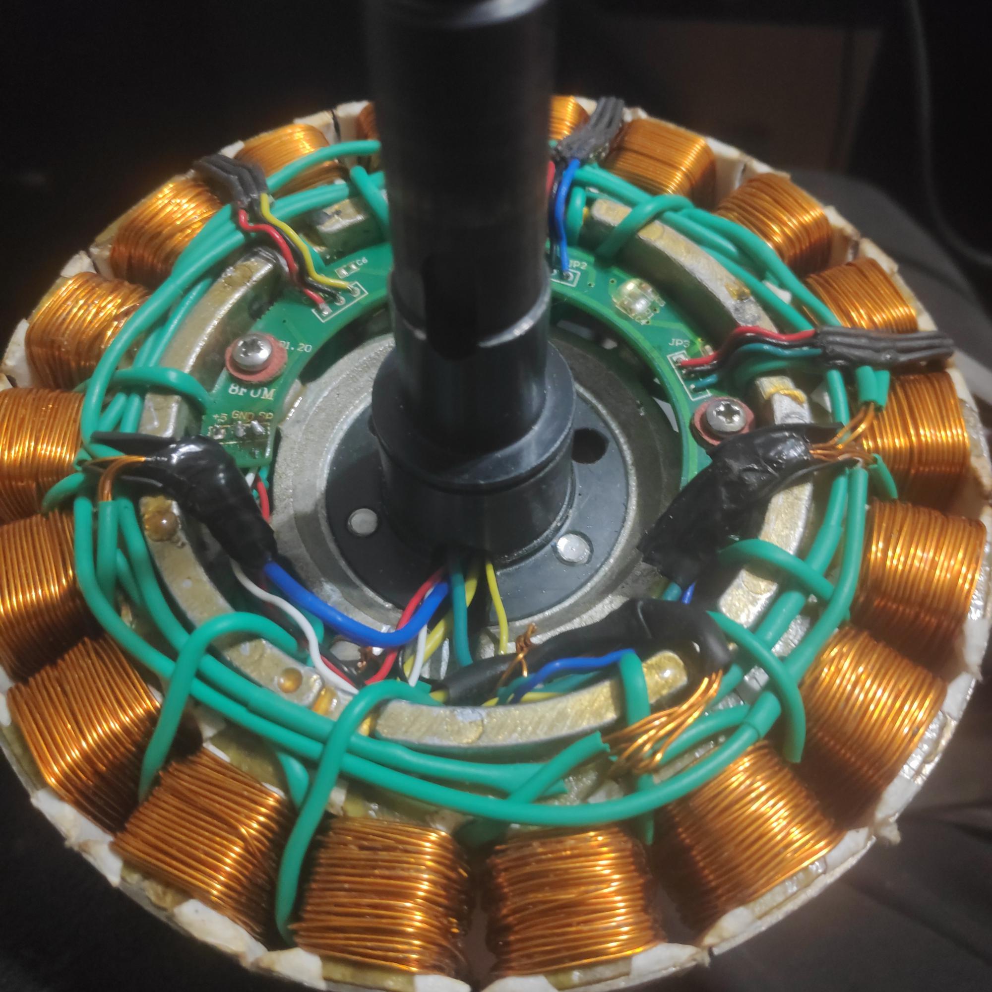

Поженил провода, уложил. Ротор сел плотно, плохо крутится, что-то задевает, скорее всего фазные провода точнее их пайка
Ну да ладно, думал для проверки жизнеспособностти параллельной схемы обмоток хватит. Подключаю остальной шмурдяк, даю газ... Ротор вращается, но с мелкими рывками. Именно мелким рывком. Даю газ тоже самое, но вижу дым с катушек. Снял ротор, потрогал зубья - нагрелись только зубья 2й фазы первой группы, второй группы зубья холодные...  Проверил направлении намоток 1-2-3 зубьев все правильно, провода также подключены правильно.
Это что получается? Разница витков повлияла? Возможно в каждой обмотке нехватает/лишних 1-3 витка  :bn:
Или межвитковое, или всё-таки ошибка в подключении.
Добавлено 03 Дек. 2019 в 17:30
А там есть разница витков? В каждой катушке их должно быть одинаково, но даже если нет, то на фоне нескольких десятков ошибка в пару витков не должна сыграть большой роли.

Точно есть разница, но не большая. Беру кусок провода длиной примерно 5.5м, мотаю 66 витков - срезаю примерно 20см лишних
Полюбому есть где-то недомот/перемот на 1-4 витка
Лишь на одном зубе реально не домотал больше 10 витков, т.к намотав "66" витков остато был около метра - перемотал.
SkeptiK
читаю и не понимаю -  вы деньги как считаете? Тоже с погрешностью в несколько купюр из пачки?
Цитата: Bekjan от 03 Дек. 2019 в 17:48мотав "66" витков остато был около метра - перемотал.
даже +-5 витков даст +-5/66 разницы в нагреве, что несущественно (не может стать причиной того, что одна катушка дымит, другая холодная). Ищи межвитковое замыкание.
Но общий КПД разное количество витков, конечно же, снизит.

Переключите для пробы фазные с контроллера по другому, чтобы убедиться. И фазные напряжения можно измерить - тоже покажет закоротку.

внешне подключения корректны
померил милиоометром от средней точки, две обмотки по 0.09Ом одна 0.14Ом
похоже придется перейти на параллельную косичку и перемотать со всеми нюансами первой намотки. обязательно разные цвета термоусадки! :ireful:
UPD: похоже где-то какая-то катушка к не той фазе подключена. кручу медленно ротор - практически нет сопротивления, начинаю ускорять - сразу появляется сопротивление ступенчатое
ну или так.
И я даже знаю какая)

Распаял начала обмоток, вывел провода через зубья.
Начал проверять намотку и подключение....
1я группа 1й фазы АаА
1я группа 2й фазы BbB Хотя грелись именно они
1я группа 3й фазы CcC
2я группа 1й фазы АаА
2я группа 2й фазы BbB
2я группа 3й фазы CcC - но!
:laugh: :laugh: :laugh:
Каким-то образом провода первого зуба начало и конец соединились вместе с концом второго зуба, начало второго и третьего зуба вместе с концом 3го зуба подключены к средней точке
Вобщем тотальный п&#@₽\ц!
