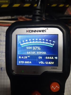

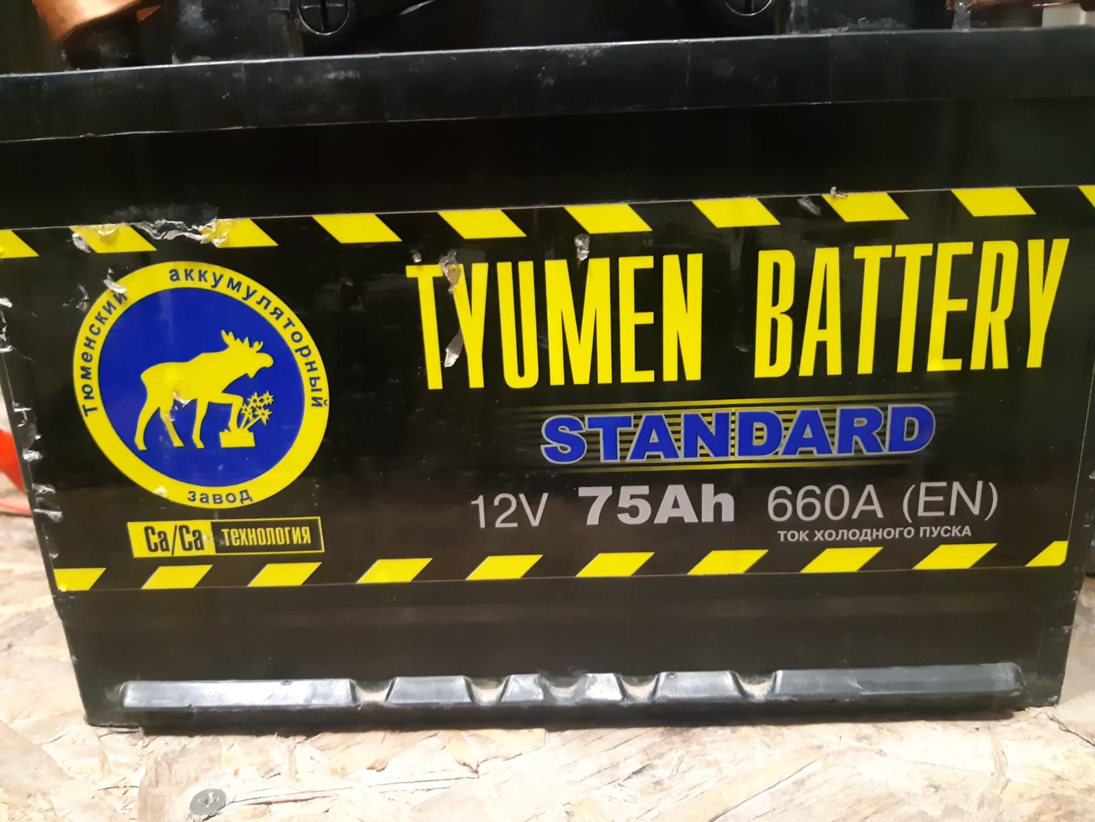

Аккумулятор только летней эксплуатации. Решил взбодрить его немного. Зарядил два раза подряд первым режимом(14.4В) на BL-1204, затем сразу три раза на втором режиме(14,9В). После отстоя(часов 6-8 примерно) до 12,0В разрядил током 3,75А. За 390 минут(6,5 часов) слилось 24,42Ач.
Плотность 1,23-1,25 по банкам. Напряжение побаночно одинаковое. Электролит чистый.
Какие будут рекомендации?

По 2-3 раза зарядил этот аккумулятор BL-1204 на каждом из первых трёх режимов(последний до 15,9В). После отстоя, сделал КТЦ до 12,0В. Слилось 26Ач. Правильно я понимаю что эту цифру на два нужно умножить, чтобы получить реальную ёмкость (12,0В это ведь батарея разряженная до 50%)?
Коннвей показывает R-4,3; 640А. А плотность так и осталась 1,23-1,25. Почему она не растёт?

Branimir
Цитата: Алтаец от 19 Фев. 2022 в 18:34А плотность так и осталась 1,23-1,25. Почему она не растёт?
Потому, что ЗУ BL1204 не в состоянии
- устранить расслоение электролита
- устранить разбаланс банок (если он есть ---> а при разности плотности по банкам 0,02 разбаланс точно есть!)
Т.е. полного заряда АКБ в Вашем случае не случилось...
Какого года Ваша АКБ?
Какой был НРЦ после отстоя и какой длительности?
Поподробнее про плотность побаночно можно ?
Алтаец
Цитата: Branimir от 19 Фев. 2022 в 21:24Какой был НРЦ после отстоя и какой длительности?
После отстоя 17часов НРЦ 12,82В :
Плотность после отстоя от плюса к минусу: 1,25;  1,24;  1,23;  1,21;  1,22; 1,22.
Пытаюсь оживить АКБ...
Branimir
На Вашей АКБ сильнейший разбаланс и расслоение.
Последним разрядом Вы только усугубили разбаланс.
Используйте правильное ЗУ для устранения расслоения и делайте выравнивающие заряды.
