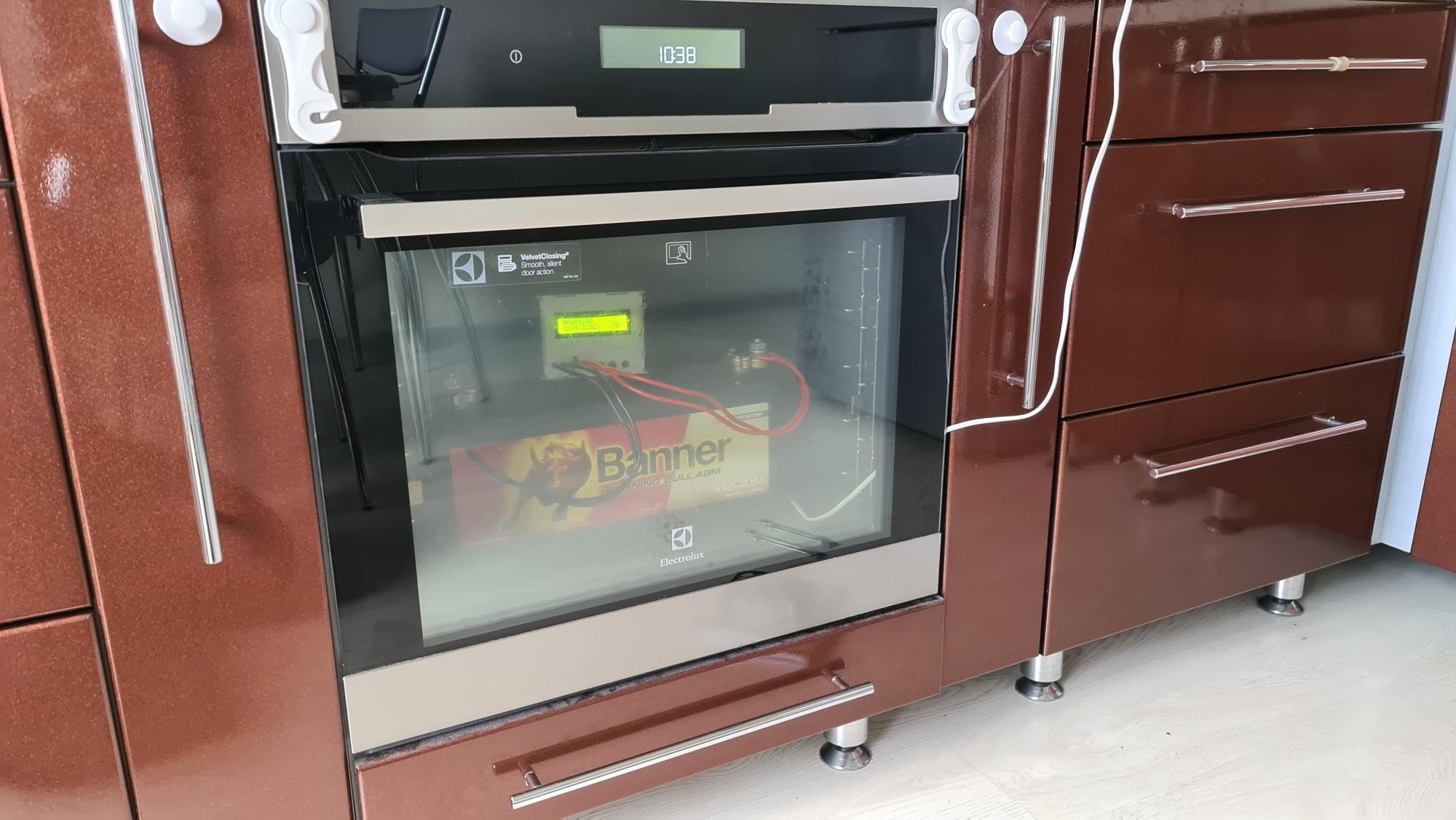

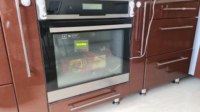

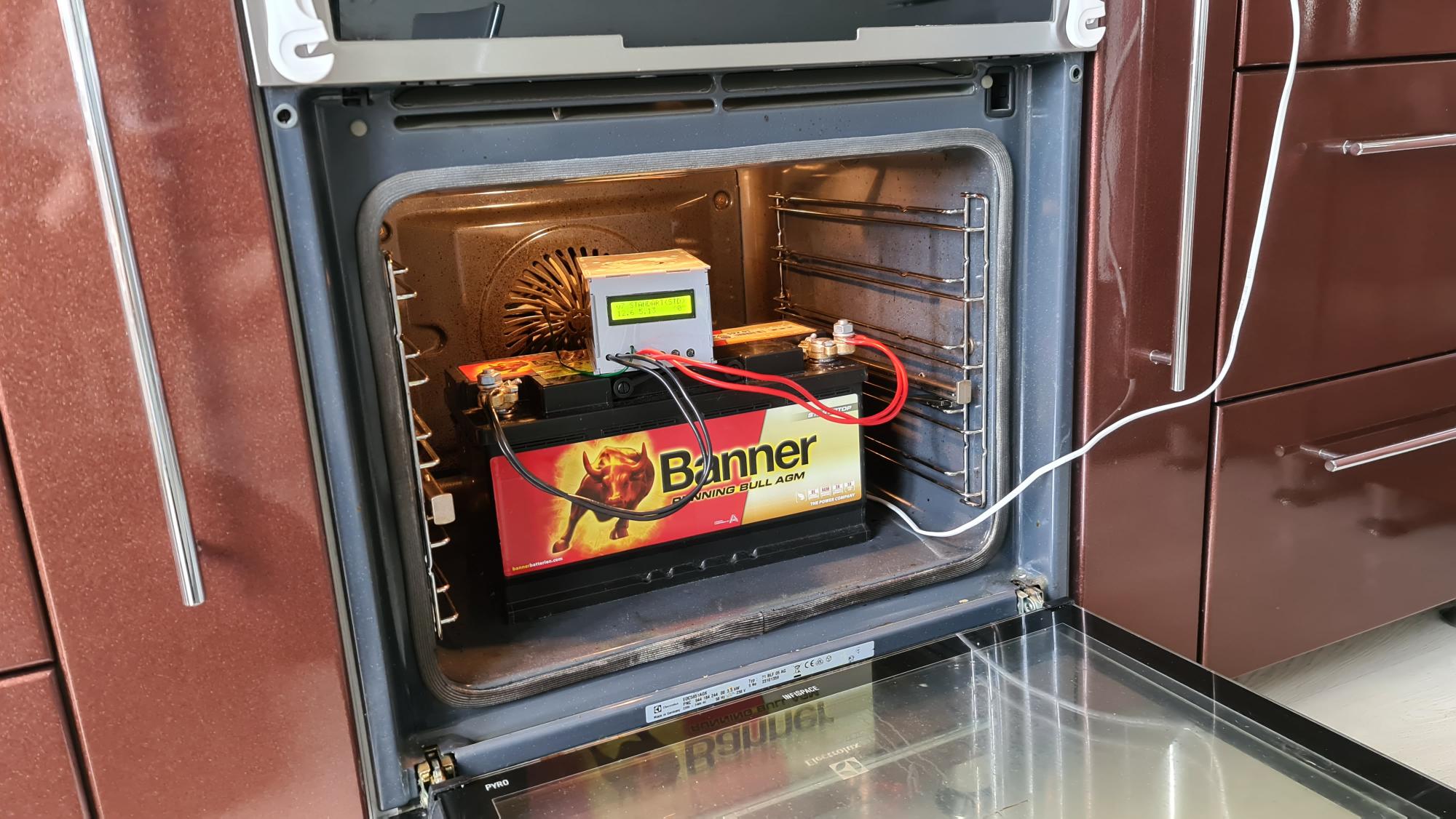

Цитата: PaWill от 26 Янв. 2022 в 09:02На момент теста НРЦ - 12,90в, Rвн - 4,75мОм после суточного отстоя
как на новой восьмидесятке такое внутреннее возможно , на убитых 10-ти летних даже лучше внутреннее
silandser
Цитата: kuznechov119m от 29 Янв. 2022 в 11:50как на новой восьмидесятке такое внутреннее
Если такое внутренне на новой на восьмидесятке, то эта акб не очень хорошего качества
kuznechov119m
Судя по слитой  ёмкости  до 12 вольт 42 Ач ,  минимум 70 Ач   в ней должно быть .
Но даже для 70 Ач   внутреннее увеличенное , может ошибка в цифре - 4.15 mOm вместо 4.75
