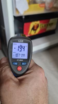

ZAHAB
Цитата: silandser от 29 Янв. 2022 в 11:37Попались фотки от июня 2020 года на эту тему по заряду АКБ ЗУСом
Скажи только честно - жена это видела ?

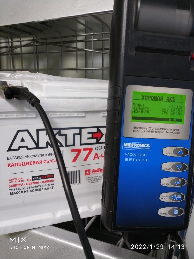

Цитата: krufel от 29 Янв. 2022 в 14:15
Коллега, какое сечение провода на данном приборе, чтобы он мог пропустить 642А?
Видела. Она уже ничему не удивляется  :laugh:
Это же лаборатория бомж-гаражника  :-D :-D :-D
АКБ в ненормальных домашних (лабораторных) условиях

Еще раз для непонятливых.
В заводской лаборатории тхп измеряют на контрольном разрядном стенде при -18град.
Для его проводов и 642А совсем не предел)

Съезжать не надо.
В вашем приборе в Вашей лаборатории  :laugh: :laugh: :laugh: провод какого сечения? Я про Ваше фото выше.
Как прибор с таким сечением изменил этот ТХП. Или он всетаки измерял сопротивление АКБ? Или изменил ТХП?
В вашей лаборатории про прямые и косвенные измерения не...не слышали?

Цитата: silandser от 29 Янв. 2022 в 20:44провод какого сечения?
А там разве  не короткий промежуток для измерения , на Ланколе провода вроде бы тоже не ахти .   Когда литий  измерял 1200 Ампер пускового показывал , провода особо не нагрелись .

Показывать и протекать по проводнику это разное.
Измерьте ток в процессе тестирования АКБ.
krufel
Они ничего не изменял)
Он сделал вид, что измерил какбы Rвн, а потом по формуле высчитал какбы тхп.
И его проводов вполне для целей гаражников вполне хватит.
На производстве же в настоящей лаборатории ( а не в двух воронежских, но без завода) эти "приборы" не используют. Рекомендую посетить такую настоящую лабораторию, чтобы убедиться)
