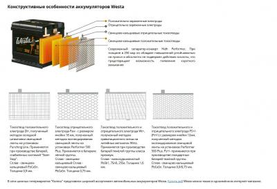

Цитата: Vitek74 от 25 Окт. 2022 в 20:10у меня стойкое ощущение что вы аккумулятор в разрезе современный видели только на картинке..., если брать проблемные осыпанием оплыванием (большей частью) положительные пластины , то толщина у них вполне 1,6 -1,7мм
Опять недопонимание и путаница, толщина решётки и пластины с намазкой  это разные величины Александр писал про решётки вы пишите про пластину с намазкой и язвите.
Информация от аккумуляторах WESTA к примеру,  взависимости от типа решётки они могут быть разные.
Более того, кто то разве отменил изменение физических объёмов свинца при окислении в электролите? И тем более с возможной сульфатацией или быть может губчатого свинца? на ряду с оптическим эффектов в жидкости?

Цитата: Vova_n от 26 Окт. 2022 в 02:08Опять недопонимание и путаница, толщина решётки и пластины с намазкой  это разные величины Александр писал про решётки вы пишите про пластину с намазкой и язвите.
НУ да, кончено это очень сложно же, только подготовленным специалистам подсилу! ) ...главное если взять любой сектор намазки это по отношению толщины и ширины к высоте как раз как отшение толщины стекла в примере Сороки! ...особенно актуально указано про

Цитата: Vova_n от 26 Окт. 2022 в 02:08Информация от аккумуляторах WESTA к примеру.
ну вот и у меня ощущения что многие спецы пользуются такой информацией про 0,7-0,9мм, обсуждать верность этой маркетинговой шелухи  не вижу смысла, что такое решетка представление имею..., заниматься понятийной казуистикой где толщина намазки или решетки считаю глупым , думаю и так понятно что это не отношения стекла а вполне себе толстая тратуарная плитка)...мне интересно немного другое...
