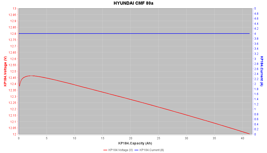

PaWill
#5235
Цитата: krufel от 21 Янв. 2022 в 13:29В Ситилинке они просто давнишние по дате производства. У них склад отапливаемый, пролежали всё лето на складе, лето было очень жарким, отсюда и такой саморазряд.
Производитель Делькор неплохой. Я думаю, вытяните до этикетки.
Проведен контрольный разряд. Та-дам! (барабанная дробь)
HYUNDAI CMF 80а 680а 90D26L. Вес - 18,1кг, дата произв. - май 2021.
На момент теста был произведен основной заряд до 14,7в со снижения тока до 50мА. А вот со вторым этапом засада. При 1,6а напряжение выше 16,08в не поднималось. Если выставить ток 2.2а, то можно добраться до 16.2в. Делал 2 подхода по 1.5 часа и 12-и часовые отстои. Пока забил.
На момент теста НРЦ - 12,90в, Rвн - 4,75мОм после суточного отстоя, ток разряда 4а, разряд до 12в
.... и (барабанная дробь) .........42ач
Передний привод, пневма 10", 48 вольт х 10,5А/ч, барабанный тормоз... Максималка 38 км/ч
silandser
Не фонтан, конечно, ну что есть.   Скорее всего до 10.5В не показал бы этикетку...
