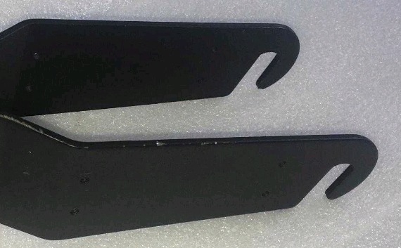

По следам одного обсуждения (где купить "широкую" вилку S3 PRO):
Цитата: boltyryk от 11 Сен. 2019 в 10:42Да где эту вилку то купить широкую?
Цитата: Serg_On_Kugoo от 12 Сен. 2019 в 09:32Переписываться с продавцами и узнавать реальные размеры их вилок
Цитата: boltyryk от 12 Сен. 2019 в 10:55так они побежали замерять размеры вилки
Цитата: Сергей_1959 от 12 Сен. 2019 в 21:06попробуйте убедить продавца указать размеры
"Задняя вилка для KUGOO S1 PRO" на Aliexpress - https://ru.aliexpress.com/item/4000128077213.html
Переписка:
- "Please tell me the dimensions of the rear fork S1 PRO. Me interested in the size of the forks, where axis wheels"
- "The narrow place is 53mm, the wide place is 68mm." (Узкое место - 53мм, широкое место - 68мм)
KUGOO S3 PRO и M4 PRO
Сергей_1959
#164
[user]Serg_On_Kugoo[/user], это обычная вилка, у меня такая по дропаутам 53.9мм.
Самое противное то, что напишут они всё что угодно, но в случае спора будут ссылаться на фото и в этом случае ты ничего никому не докажешь, а судя по фото это та-же самая вилка что и у меня 1:1. Тут нужно требовать фото с приложенной линейкой.
И ещё если присмотреться т.к. вилка под мотор на ней снизу есть вырез под моторную ось, вот такую и нужно искать.

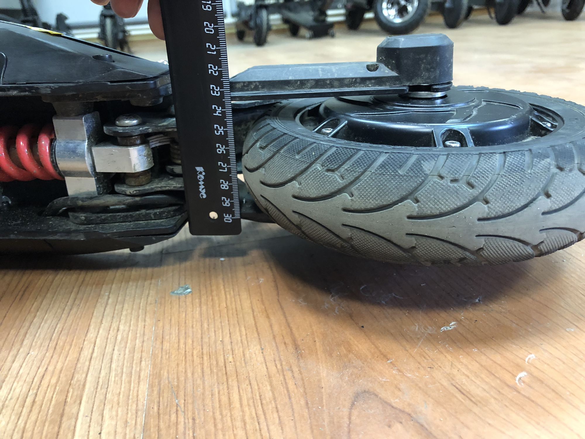

1. Я приехал. И вышел на работу уже. На югах Комарик показал себя очень даже хорошо. По песку не катал, но по неровностям вполне себе, если кто-то представляет себе как выглядят подводы к пляжам в Витязево  /:-) %-)
2. Герметизировал Комарика. В процессе накидывания рулевой стойки при креплении болтами выдрал к свиням собачьим красный провод от контроллера. Паяльника не было, была изолента. Но всё равно не помогло - задний фонарь теперь не горит, в остальном всё работает.
3. Появилось пошаркивание сзади. Что цепляет не пойму, на ходу посмотреть не получается, без нагрузки всё крутится без помех. Но дисбаланс присутствует, хотя при езде не особо ощутим, наверное привык. Проявляется в вывешенном состоянии в "качелях" при остановке. Может смена климата сыграла роль, в смысле высоких температур. Для справки - на югах температура при эксплуатации ниже +30 просто не опускалась. Теперь по ощущениям как если бы ехал на не до конца надутой пневме. Мягенько, но немного и вяленько, на третьей скорости не быстрее 24-25. В принципе больше и не надо, но всё же. Батарейка расходуется быстрее, чем на стоке, но это было априори спрогнозировано. Может теперь дополнительную роль играет еще и то, что ослабил передний и задний амортизаторы, скорее да, чем нет. Но всё не так критично если сравнивать с увеличившимся уровнем комфорта.
4. Пришло колесо в сборе с камерой и камера отдельно с али. Не устанавливал пока. Думаю, попробовать на пневме погонять сначала или сразу нафиг на задувку отправить. Что скажете? Колесо вот такое.

Цитата: Spitch от 18 Сен. 2019 в 13:42Думаю, попробовать на пневме погонять сначала или сразу нафиг на задувку отправить. Что скажете?
Проверить на биения не помешало-бы и сравнить ощущения накаченного и задутого тоже интересно, я-бы надул и погонял.

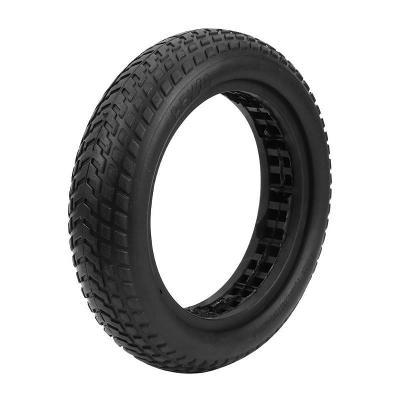

Serg_On_Kugoo
Цитата: Spitch от 27 Сен. 2019 в 09:19Так чего в итоге, задувать колесо свежее или не надо?
Нет, не надо. Имхо, разумеется: одной из причин биения (и как следствие - разрушение) может быть неравномерность запенивания. Плюс при сильной деформации - необратимое искажение геометрии. Да,  я не сторонник запенивания. Ибо был (правда сказать давно это было) негативный опыт. Сколько лет уже известны подобные технологии - но широкого распространения они так и не получили. Прижились только в спецтранспорте (но там другая "математика"). Я даже не буду задавать риторический вопрос: "Почему?" :)
Безумная идея: берём литую шину и начинаем ей поэтапно вырезать внутренности до тех пор, пока не получим желательную жёсткость/мягкость/гибкость и т.д. Вот, например, над такой шиной я бы поиздевался, отрезая перемычки:
