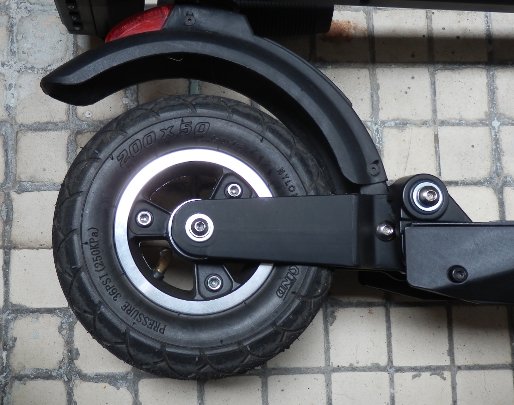

По ссылке не колесо а запененная покрышка, а колесо для неё нужно например такое:
Если кому интересно, для этого колёсика подходят покрышки с внутренним диаметром 95мм. и не шире 48мм. в самом широком месте.

Цитата: aka81 от 06 Сен. 2019 в 15:08купить заднее колесо в сборе с дырками?
как на последних кугах!
Вся штука в том, что у S3 Pro задняя вилка шириной 67мм, если у вас простая вилка с шириной 52мм. нет никакой гарантии что ваша перфорированную покрышку не заклинит при езде. Для обычных Куг нужно искать разборное колёсико под покрышку 200х45 с посадочным диаметром 95мм. а в продаже на Али вся перфорация заточена на неразборные колёса или моторы с посадкой 115...120мм.

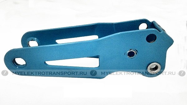

boltyryk
Да где эту вилку то купить широкую? Приходишь к выводу надо делать самому.
Serg_On_Kugoo
#155
Цитата: boltyryk от 11 Сен. 2019 в 10:42Да где эту вилку то купить широкую?
На Али. У продавцов, которые продают "универсальные"  вилки типа "KUGOO S1 S2 S3 ETWOW для Xiaomi m365" :) Переписываться с продавцами и узнавать реальные размеры их вилок.
В России тоже продают, но ценники конские.
http://kugoo-jilong.ru/item/296-zadnyaya-vilka-chernaya-dlya-ehlektrosamokata-kugoo-s3-pro
https://electro-cult.ru/catalog/zapchasti/dlya_elektrosamokatov/zadnyaya_vilka_chernaya_dlya_elektrosamokata_kugoo_s3_pro/
https://kugoo-russia.com/zapchasti-dlya-elektrosamokata-kugoo/
KUGOO S3 PRO и M4 PRO
boltyryk
[user]Serg_On_Kugoo[/user], так они побежали замерять размеры вилки.:0)
Serg_On_Kugoo
Я хочу купить, а они хотят продать - это веский повод для взаимного общения.
Иногда так бывало, что при процессе перевода с китайского на английский, а потом на русский, смысл куда-то терялся :) Приходилось переспрашивать :( Ни разу не было так, чтобы не ответили.
Сергей_1959
Не будем ходить далеко за примером. Вот тут   продают интересную вилку на картинке слева, попробуйте убедить продавца указать размеры.
ssilk
Такая вилка в Декатлоне стоит на 300 рублей дешевле вместе с амортизатором и еще одной ненужной железкой... )
Вилка стальная, поэтому гнется на ура под любую разумную ширину.
odo - 6650 км
Сергей_1959
Цитата: ssilk от 13 Сен. 2019 в 03:18Такая вилка в Декатлоне стоит на 300 рублей дешевле
"Такая вилка" от Oxelo town 7 xl имеет неразборное крепление крыла и потребует переделки, иначе придётся ездить без заднего габарита. Вилка по моей ссылке предназначена именно для Kugoo S1 S2 S3 и должна войти без проблем, а так да, вилки похожи.
