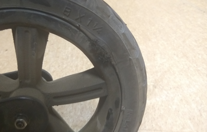

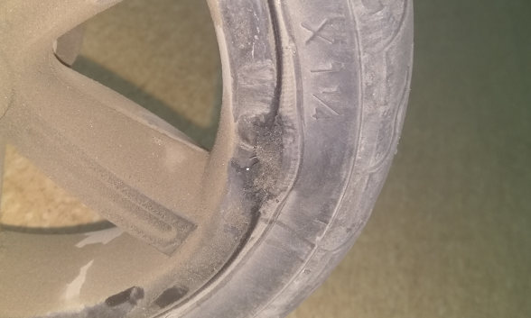

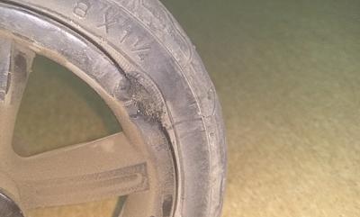

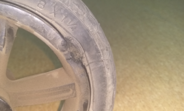

Наблюдения:
1. Потертость и грыжа немного увеличились в размерах. Ни на скорости, ни на управляемости не сказалось в худшую сторону (ну или сказалось, но незаметно).
Есть мнение, что вообще до полного разрушения покрышки (см. видос в самом конце поста) можно будет гонзать без помех.
2. Мокрая плитка и лёгкая грязь типа глины или земли (до 2-4 мм, но это не точно) до сих пор пофигу. Но открылись новые засады, а именно:
а) Мокрый линолеум. Прохватываю на работе до кабинета, сегодня полы помыли, чуть не убрался.
б) Мокрый кафель. Это уже на этаже в холле. Та же история, буксы при перегазовке (вторая скорость, привычка топить в пол курок после улицы), ну опять "странные па удивительного танца".
в) Высота преодолеваемых под углом недобордюров во время или сразу после дождя. Это уже вчера, заскакивал под 45 градусов, переднее перепыгнуло, а заднее облизало бордюр и попыталось треснуть меня краем деки по щиколотке (нога сразу на плитку соскочила, чтобы не навернуться - туда и прилетело). Не упал. Небольшая скорость и высокий полуберец на обуви решают. На сухом такого не было. Высота недобордюра сантиметров 5 наверное (но это не точно).
3. Пока не отказался от использования Комарика зимой, так что на повестке дня шиповка. Всё еще ищу отдельно переднюю покрышку на зашиповку, пока нашел в электроателье при Гиромире за 1500 рублей. Кусается, конечно, но если ничего не найду - буду брать там и заказывать шипы с Али. Правда не знаю какие и сколько, а также как это делать. Но в моём автосервисе сказали, что если что - возьмутся. И вот тут во всей красе тест зафигачу для заднего колеса - ему-то пофигу, хоть до диска посадочная часть для шипов будет. Вангую увеличение болтанки и внутренние потертости на заднем крыле при увеличении общей устойчивости самоката на асфальте/плитке зимой. Подумываю, а не докупить ли сидушку  :sorry: Вроде и центр тяжести вниз спуститься должен, что будет способствовать устойчивости, но в то же время весь весь на бедный задний аммортизатор, разгрузится переднее колесо, как следствие - меньше сцепления, потяжелеет вся конструкция, да и складывается оно так себе, прямо скажем... В общем не знаю.
Пневму новую назад не ставил, живет себе тихо в коридоре.
Как-то так.
А, ну и фотки:
А вот каким оно было сразу после задувки:

Сегодня с утра посмотрел на свой гермомешок и офигел от количества конопушек из говнрязи на нем. Стал думать - стало ясно, что размахрился корд на покрышке и весело закидывал мне тучи говен на спину и дождевик. Ладно, перекинем на свежекупленную пневму, дальше будем посмотреть... Ыыыыть... Хыыыть... Опа... До вилки с каждой стороны еще по полсантиметра минимум, колесо гуляет - мама не горюй... Не то колесо оказалось... Не годное. Ладно... перекинем на сток, дальше будем посмотреть.... Ыыыыть... Хыыыыть... Нда... Сегодня не день Бекхема... Резьба с правой стороны втулки кончилась, болт лезет до трёх четвертей длины под углом градусов так 15... Внутренние грани облизал шестигранник, сорвавшись в третий раз, метчиков нет, плашек нет, болтов нет. Нда... Ладно, обуем жену на колесо пока, дальше будем посмотреть... Ыыыыть... Хыыыыть... Чуть инфракт микарда не разбил (вот такенный рубец). С натягом болт поначалу закручивался. Но это он наверное так, покапризничать, почти вдвое больший вес ведь теперь катать придется. Крутанул... Да лааадно... Колесо гуляет. В разы меньше чем при первой задувке той первой невмы, но ведь гуляет... Что-то мне подсказывает, что раздраконил я-таки вилку бьющим колесом. Вот такие дела. Трижды валенок всего комьюнити низко кланяется на все три стороны и мрачно валит на отнятом у жены стоке на работу работать и чесать репу что же дальше еще придумать, чтоб нескучно было.

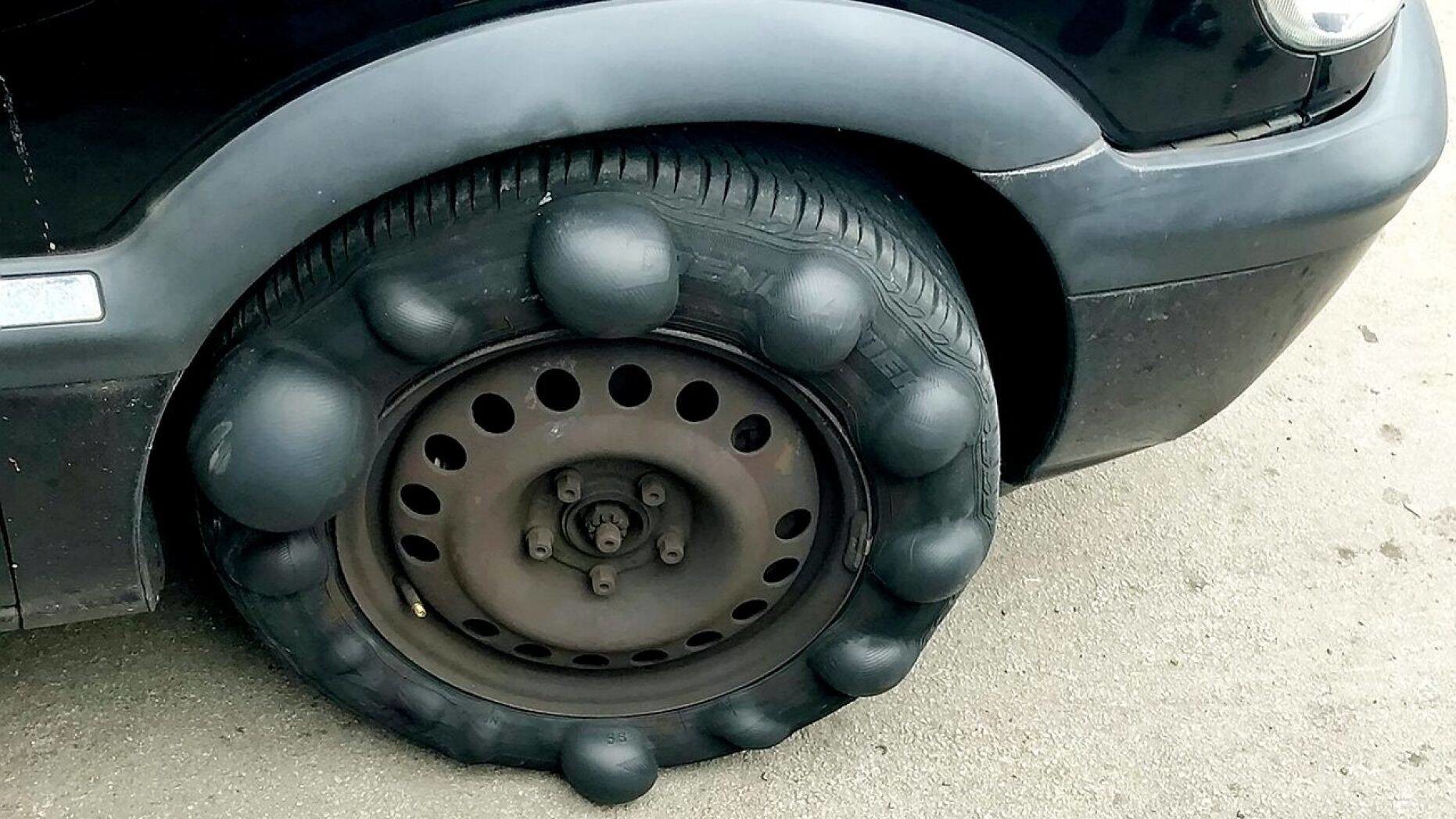

Цитата: Spitch от 01 Окт. 2019 в 09:48Потертость и грыжа немного увеличились в размерах.
Разве это грыжа...? )))
Вот ГРЫЖА!

Цитата: ssilk от 03 Окт. 2019 в 00:21Вот ГРЫЖА!
Ну спасибо блин.. Жена сердится, пошел обратно укладывать мелкого, потом монитор от чая оттирать... Пчелы покусали...
По делу - думаю завтра допрыгнуть до любых автозапчастей и залить Антипроколом. Пока непонятно сколько его туда всадить надо, но попробовать - попробую.
Ещё есть мысль, что самое больное место у пневмы (такой как у меня) ни разу не камера, а вполне себе сама покрышка. И проколы - вторичный источник проблем, первичный - деформация в районе бортов диска и истирание самой камеры в процессе езды. Не знаю, насколько тут поможет антипрокол, но это ж тема про непрокалываемые колеса как-никак.

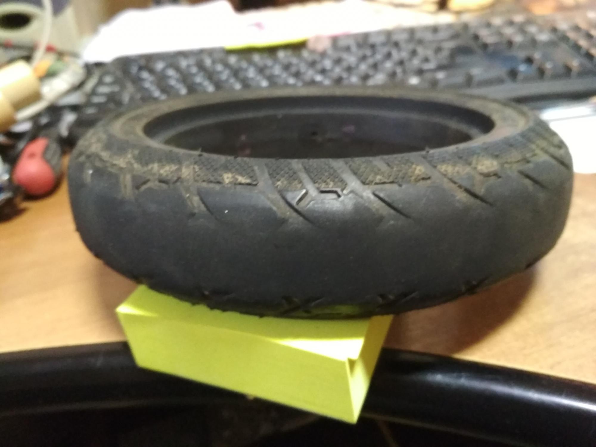

Если Вы имеете ввиду развитой протектор, то его наличие совсем не предполагает, что эту покрышку можно использовать зимой...) Дело не в протекторе, а в материале резины. Для лета и для зимы материал совершенно разный. Поэтому, с вероятностью 99% эту покрышку зимой будет нести как стоковый зад на мокрой плитке...
Ну и отдельный момент, это нейлоновый корд... Там так и написано NYLON. Нейлон, он же полиамид, на морозе твердеет и становится хрупким. Можете попробовать на обычной кабельной стяжке, суньте ее в морозильник на час, а потом попробуйте согнуть пополам...

Цитата: ssilk от 03 Окт. 2019 в 17:30...его наличие совсем не предполагает...
Предполагает или не предполагает - сие нам достоверно не известно, ибо неизвестен точный состав сырья и материалов. И даже то, что там написано "нейлон" - не факт что там именно он.
А вот предположить, что такой протектор зимой более уместен чем стоковый, - это вполне возможно.
