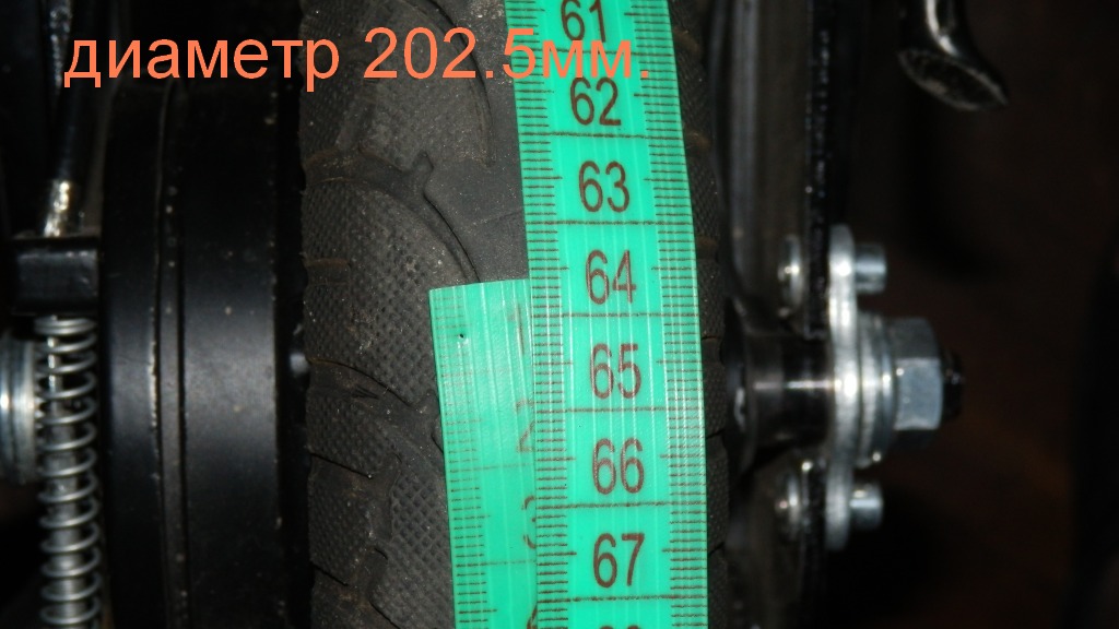

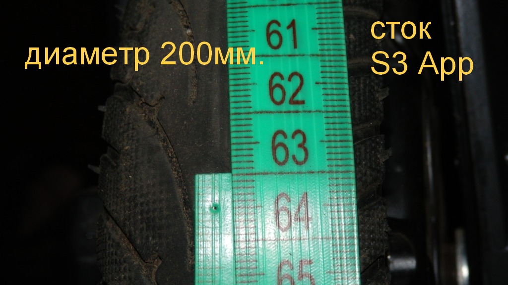

Цитата: ssilk от 06 Окт. 2019 в 12:09Стоковая покрышка НИКОГДА не была 200 мм диаметром...
Я частично согласен с вами, действительно многие литые покрышки с Али купленные мной были менее 200мм., но вот пара фоток стоковых покрышек моего S3 App и такая-же стоковая 8" даже чуть шире 200мм.........
Обратите внимание на протекторы, они практически одинаковые. Такого-же диаметра заднее дутое колёсико 200х50, те-же самые 63см. по окружности.
