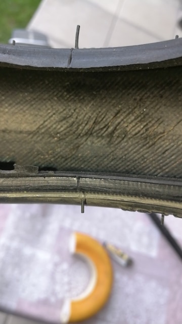

И что смешно - запененная покрышка это по сути та-же литая, но собранная из 2-х разных материалов, причём слабое место такого колёсика не полиуретан, а лопающийся корд самой покрышки после примерно 600км. пробега.
Сергей_1959
Что не лезет ни в какие ворота - есть отзывы о том что колесо при езде ощутимо греется. Этому есть только одно обьяснение - у полиуретана адгезия  никакая и он прокручивается с диким трением внутри покрышки, что в свою очередь приводит к неприятностям с кордом. Почитаю ещё отзывы, если это так и есть на самом деле - я остаюсь на пневме с хорошей камерой и защитной лентой внутри покрышки.

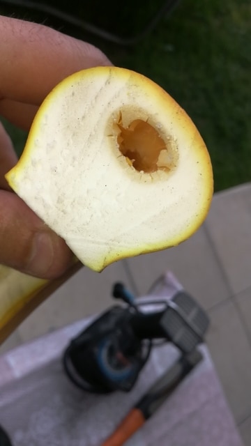

Сергей_1959
Вот так выглядит пена в разрезе, по кромке отчётливо виден загар. И вдобавок запенивание не идеальное.

Колесо, которое продается на Али, а точнее "запененная" шина (покрышка) - никакого отношения к "задутому колесу не имеет. Хотя бы потому, что ПЕНОполиуретан (ППУ) и полиуретан (ПУ) - это не совсем одно и то же очень мягко говоря. Так, перед задувкой камеры я точно помню, что речь шла о вакуумировании. И, дословно, если хоть один пузырик появится - всё, кабзда фиаско. Кроме прочего вспененный полиуретан, если я правильно понял мнения людей из интернетов не только мягче, но и недолговечнее, ибо плавно разрушается именно из-за своей "пузырчатой" структуры при длительных динамических нагрузках.
То, что у меня в колесе сейчас по консистенции напоминает не суфле, как в случае с ППУ, а, скорее, подсохшую мармеладку, твёрже ППУ, но в разы мягче материала стокового колеса, по-крайней мере в верхних слоях - легко продавливается ногтем. Мне образец демонстрировали на разрезанной залитой ПУ покрышкой от какого-то колесного трактора или погрузчика (я в этом слабо разбираюсь). Как придет новое колесо с Али подумываю о препарировании того колеса, что сейчас есть у меня. Но только подумываю, ибо приучен к тому, что пока вещь не использована на 102%, мне банально жаль от неё избавляться. Да, я жмот :) Ну или крепкий хозяйственник, если кто захочет смягчить определение :)

[user]Serg_On_Kugoo[/user], ну вы-же имеете в виду вспененный с линейкой оборудования типа PROton, а я работал с литыми заготовками, по твёрдости от мягкого цвета мандарина до очень жёсткого бледно-лимонного цвета, у них совершенно другая технология. Я давно отошёл от этих дел, но судя по отзывам проблем хватает, в частности расслаивание и слабая адгезия, что подтверждают фотки.
