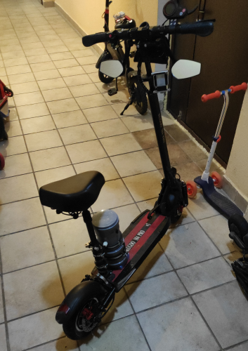

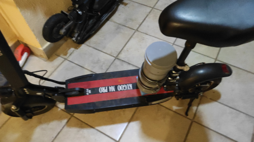

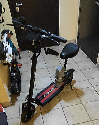

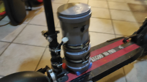

Кстати, вот, повеселить Вас собрался.
Аварийный горшок
На вопрос "А что это?" отвечаю, мол, "на случай встречи с КАМАЗом, чтоб деку не замарать"
Но Ваш опыт я как ценил раньше, так ценю и теперь, посему принимаю Ваш скепсис как свой собственный. Тем не менее, повышайка уже в пути, кронштейны на рулевую под неё тоже, теплопроводящий диэлектрический компаунд тоже заказал, так что как придет наверняка придётся попробовать. А потом помянть Вас опять добрым словом, поругать себя, да и выставить повышайку на продажу за номинал наверное.  :facepalm:

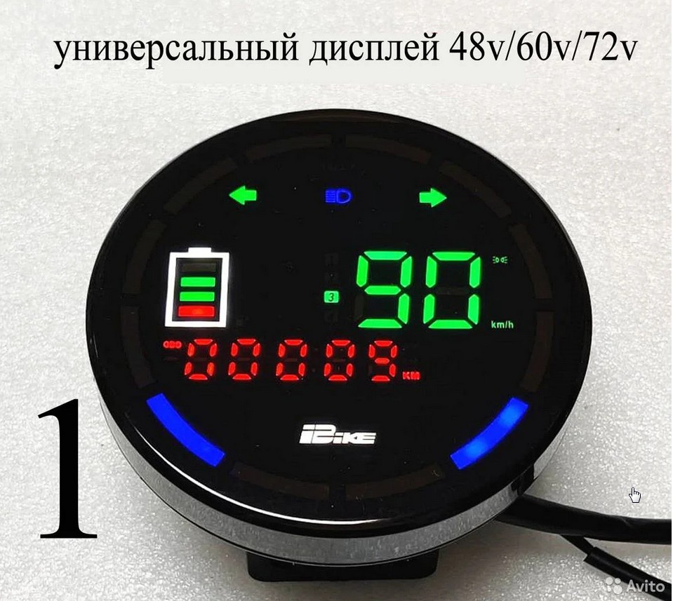

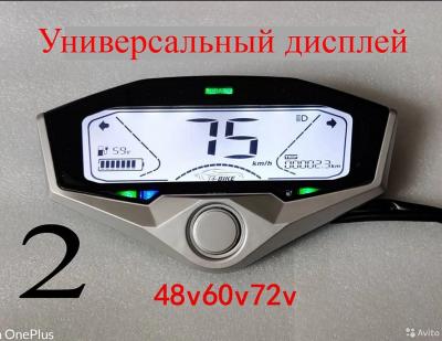

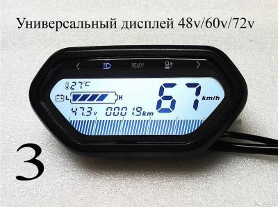

Дайте исходник лдя вашего бк и я дам вам ответ ))
Если честно то не как.
А вот такие подружить получится? Курка нет только...
