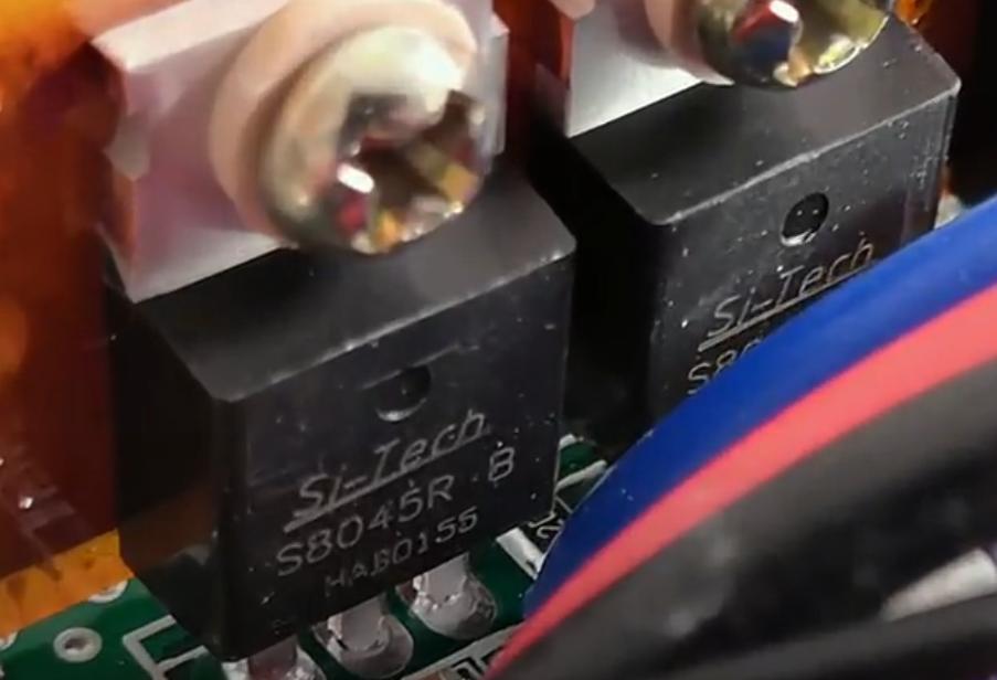

Нашел наконец даташит на свои мосфеты. Модель М4про 2020 17а/ч версия от мая-июня 2020 года.
Маркировка:
Датащит:
https://yadi.sk/i/oZhDte4kX8uWAA

ssilk
Цитата: cephal от 15 Авг. 2020 в 21:40там стоят уже не N-каналки
Простите, что вмешиваюсь, но какие же еще они могут быть? Во первых,  проводимостей всего две, P и N, причем Р значительно медленнее и горячее.
А во вторых, прямо в означенном даташите,  прямо на каждой странице написано
Цитировать
S8045R/S/RN/RP
SI-TECH SEMICONDUCTOR CO.,LTD N-Channel Power MOSFET
odo - 6650 км
cephal
[user]ssilk[/user], спасибо, действительно сморозил вчера чушь, исправил. Имел в виду изолированный затвор, меня смутила эта китайская таблица из гугла: http://www.si-tech-semi.com/html/product.aspx?act=Vds&value=80. Виноват, не подумал.

Syberdine
Цитата: Alexander_K от 21 Май 2020 в 23:51
Помогите опознать транзисторы, промаркированы: Si-Tech S8045R.
Гугл ни чего вменяемого не рассказал, рискну предположить 80В 45А, или ошибаюсь?
Это N-канальный фет на 80V 120A. Пока нигде такого в продаже найти не удалось, если нашли аналог, отпишитесь плис... а то так сезон и закончится пешком.
