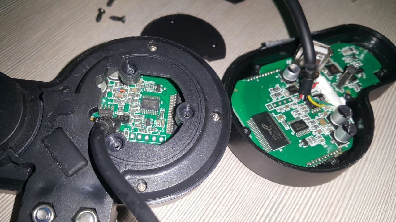

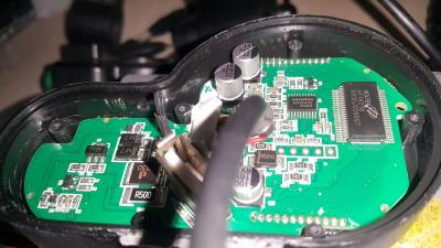

Dima8181
Добрый вечер.
Сегодня обнаружил что самокат не включается и первое что подумал что проблема с акб или коса в обрыве но не тут було так как всё указывало на БК и после разбора меня встречает мертвый смд резистор на 510 ом а с обратной стороны два электролита на 63 вольта и один из них в кз.
Убедившись что слаботочка не в кз и бк включается от 5в минуя диси продолжил ремонт.
В итоге замкнул кондёр на 63в при напруги 92в и за собой потянул резистор.
А я помню что меня тут предупредили на этот счет ))
БК работает кондейки на 100в с донора а резистор дип 680 ом уже ездил на работу и всё в штатном режиме.

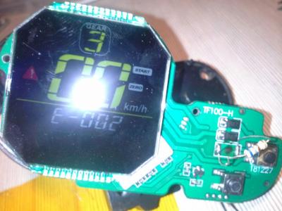

Dima8181
#178
Привет всем.
У меня по поводу ацп с переходом на доп (+S8P) не большое изменения и это многооборотистый резистор на 20кОм думал что будет настройка плавать из-за вибро но к счастью всё отлично.
Есть такой вариант на сегодня : купил себе чел два куга 2020 на элементе 2170 и переделал на ПП 16S6P и в конечном итоге прикупил он себе гидру левую как на вел и пришлось перевернуть МК.
Получил по почте два контроллера и косу вместе с БК и начал проводку адаптировать под ПП и подбирать фазы и холлы в итоге всё получилось на ура и вот пока я это тут строчил меня осенила идея того что а разве крышки на МК местами если перевернуть? или на мод ряде 2020 крышка одна? я хз и не помню у меня мод ряд 2018.
Если интересно могу скинуть схемы инфу чисто по электрики.
Наверно в модель 2021 будет атини 13 )) а в 2022 капля компаунда как на китайском ширпотребе
Нашел АЦП в БК 2020 включил через 15v и кроме как 54в на дисплее не чего не выжать (( Вольтметр там как и картинка акб только в место сегмента цифры
