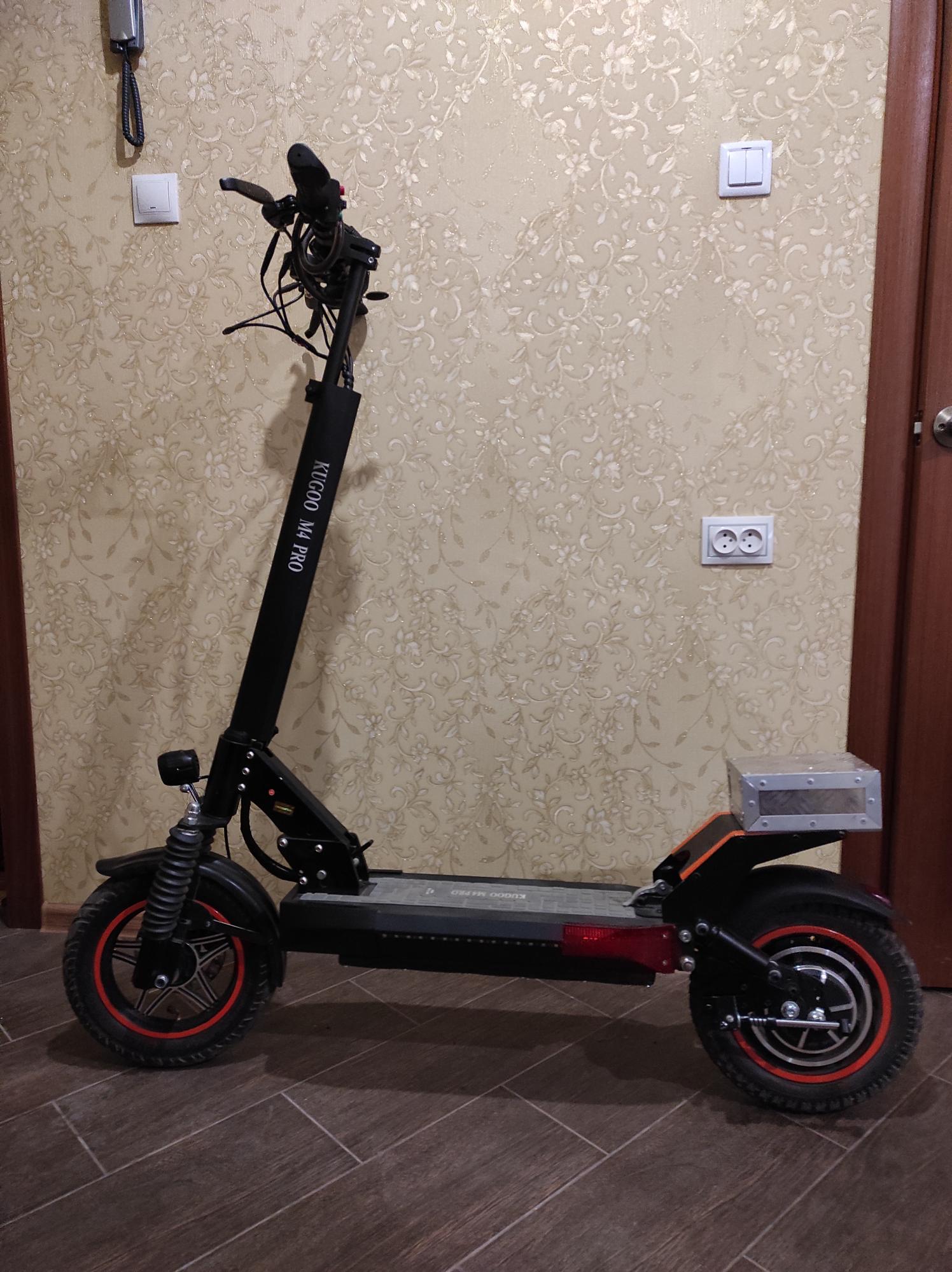

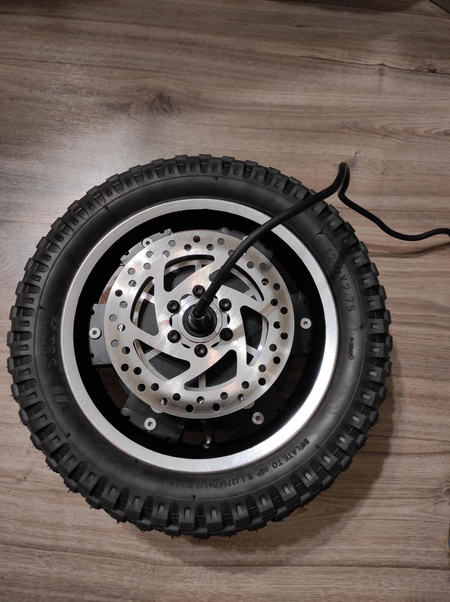

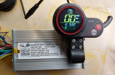

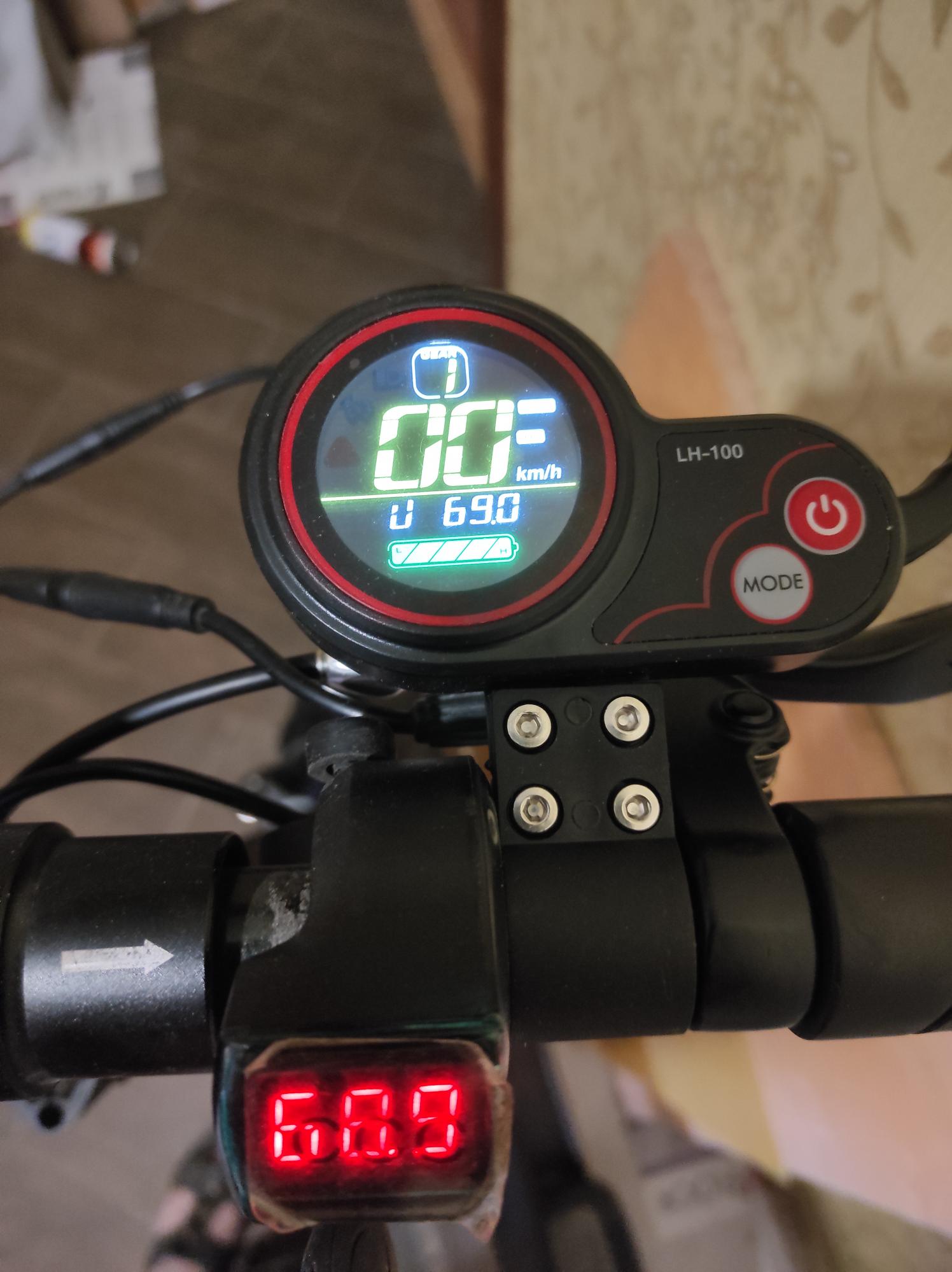

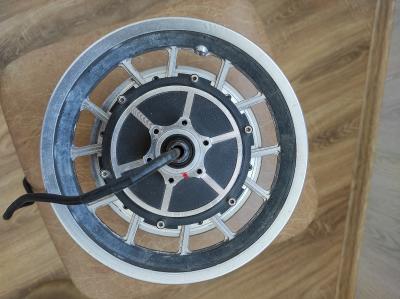

Всё, доделал своего "зверька"! Аккумулятор пересобрал размешав новыми элиментами до 17S8P. Крышку деки на резиновой проставке опустил вниз. Мотор-колесо переделал на 12 дюймов. Контроллер с курком пришлось купить новый. LH-100 + 800W 12mosfet 36A. С переделкой родного только время потерял... Два комплекта транзисторов сгорело с разных магазинов... Контроллер пришлось разместить сзади в коробке (слишком большой). Пока доволен, в процессе испытаний.
cephal

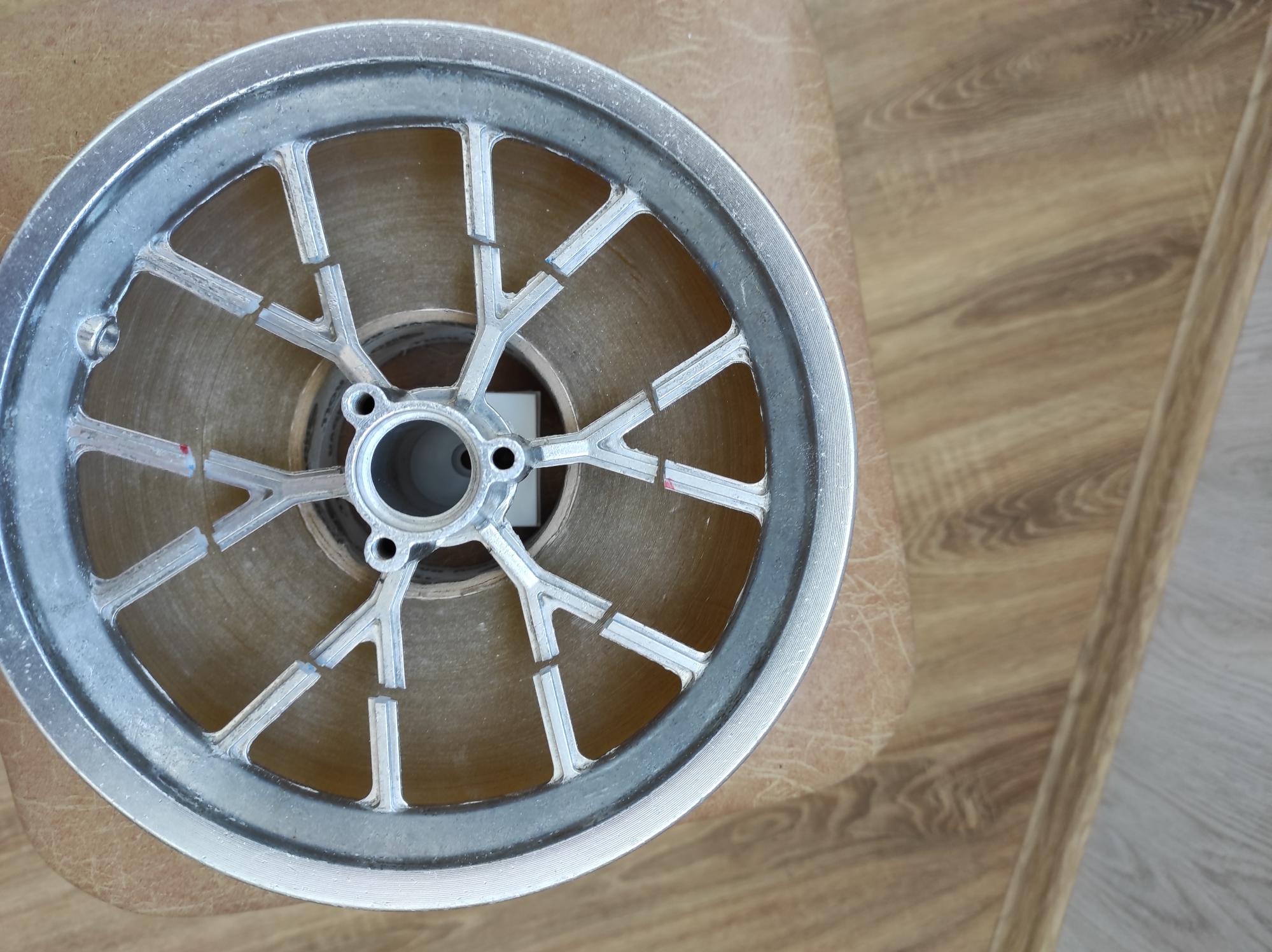

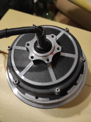

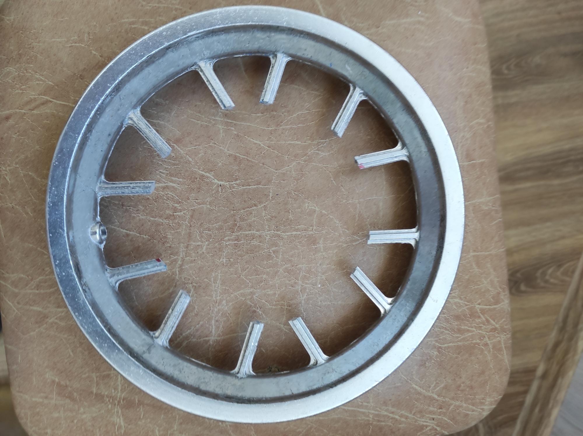

Цитата: 1177sergey от 23 Май 2021 в 13:37Всё, доделал своего "зверька"! Аккумулятор пересобрал размешав новыми элиментами до 17S8P. Крышку деки на резиновой проставке опустил вниз. Мотор-колесо переделал на 12 дюймов. Контроллер с курком пришлось купить новый. LH-100 + 800W 12mosfet 36A. С переделкой родного только время потерял... Два комплекта транзисторов сгорело с разных магазинов... Контроллер пришлось разместить сзади в коробке (слишком большой). Пока доволен, в процессе испытаний.
Впечатляет... громадная работа проделана. Как вам удалось увеличить диаметр мотора до 12 дюймов? От чего сгорали мосфеты в родном контроллере, выяснили? Пробовали поднять напряжение на родных фетах, заменив только конденсаторы? Расскажие подробнее про момент неудачных переделок контра, мне это тоже предстоит скоро. Какой у вас был аккум до переборки и какие ячейки добавляли?

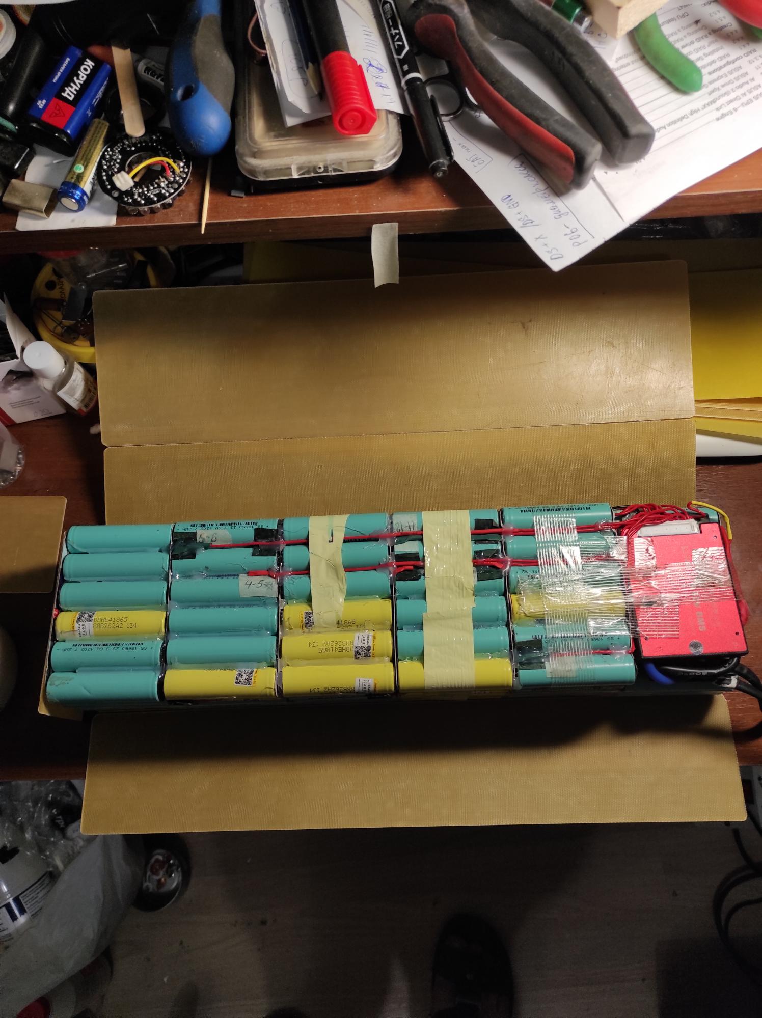

Мосфеты IRFB4110 в родном контроллере сгорали из-за того, что были поддельными. Родные феты S8045 выпаял сразу; для 17S они работали бы на пределе. Родной акум был 13S8P. Перепаял на 17S8P. Надеюсь на фото доходчиво...

На тему БК и контроллера ты купил тандем тобиш где всё работает 12mosfet 36A и LH-100?
Верно! С проводкой повозиться пришлось: кабель к БК родной оставил, а там 2 пина не сходятся... пришлось перекоммутировать. И на габарит и стоп пересчитать гасящии резисторы.

данный контроллер работает только от 60в или от 36 48 52в тоже умеет? ссылку на него можно?
1177sergey
В настройках: 24,36,48,60В. Где брал - ответил в ЛС.

Цитата: Dima8181 от 28 Май 2021 в 17:26
Добрый вечер.
И как на 12" катается?
Лучше на ход (накат), меньше неровности ощущаешь.

в настройках это понятно,дисплей то универсальный,по факту к контролеру пробовали подключать батарею например на 48в? едет?
1177sergey
#212
Зачем? Я брал этот контроллер специально к уже переделанной батареи. Нет, не подключал. Напишите продавцу; общительный, поможет и с настройками и с подключением! Нужную модель контроллера посоветует.
