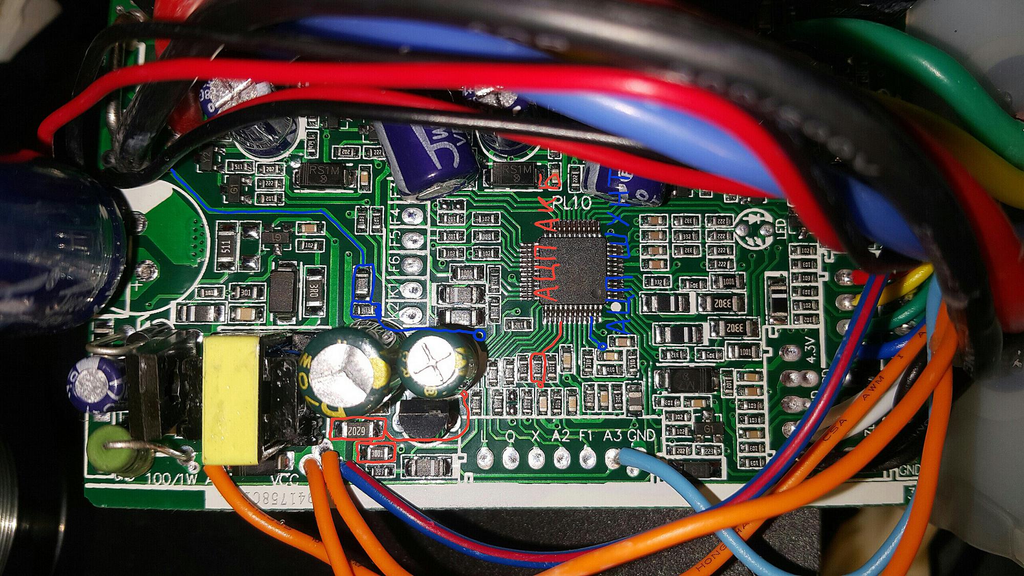

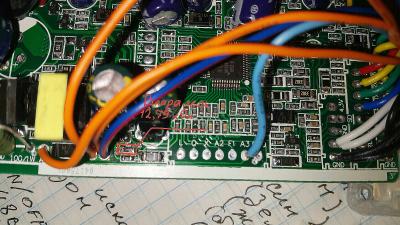

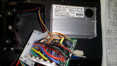

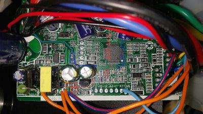

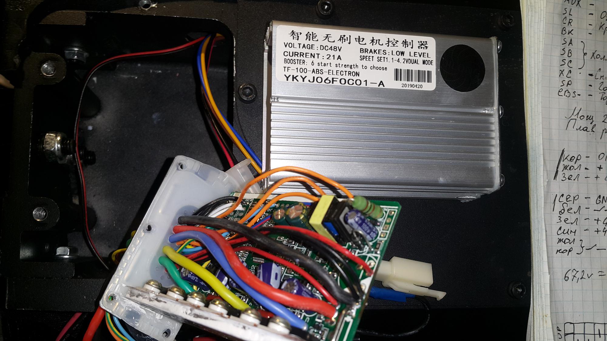

Сейчас у меня в разборе контроллер, меняю пару кондеев на 100. и буду переводить АЦП на 16s версию акб так как рекуперации нет и порог защиты от разряда и  до перезаряда заточен на 13s.
В параллели напаян 12,79 кОм 16s контроллер себя ведет как при 13s.
На 13s на полном заряде в стоке на АЦП после делителя 2,45v. Я пробовал и 2,50v тоже рекуперация есть но вяло.
Берем cmd  на 10 кОм и лезвием точим до  нужного значения.
Вот вам и YOKAMURA RX2 в корпусе М4 про.

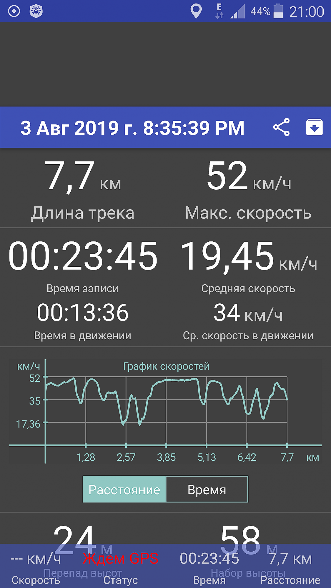

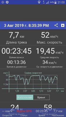

Видео будет позднее а скрин по джипсу скину после теста но на хх 65 км/ч.
Вот место где его паять.

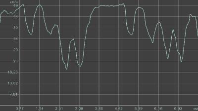

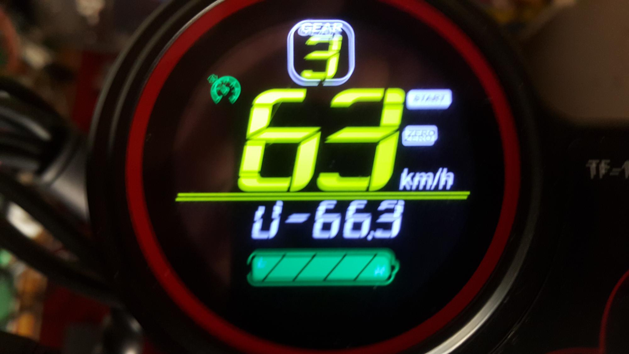

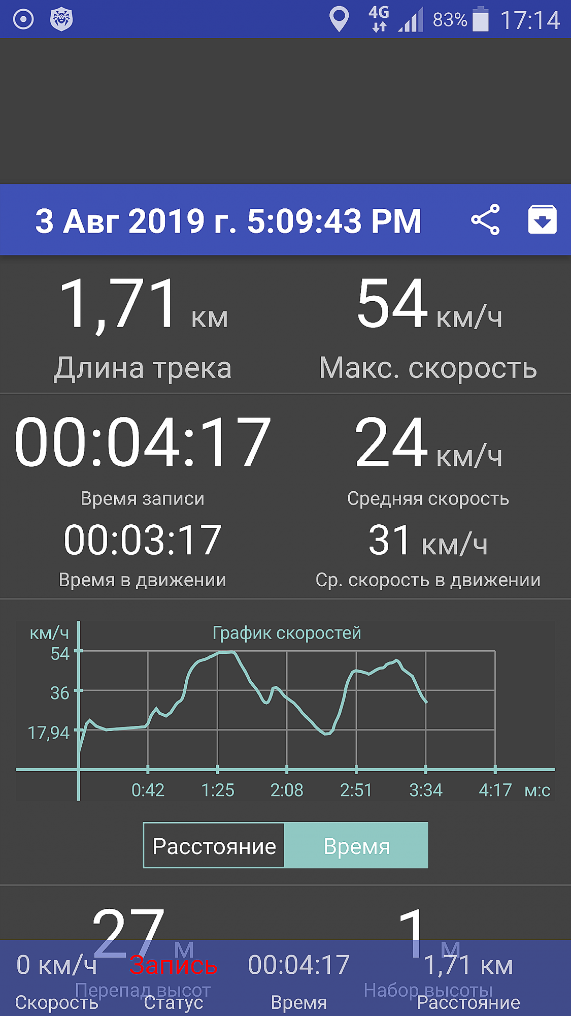

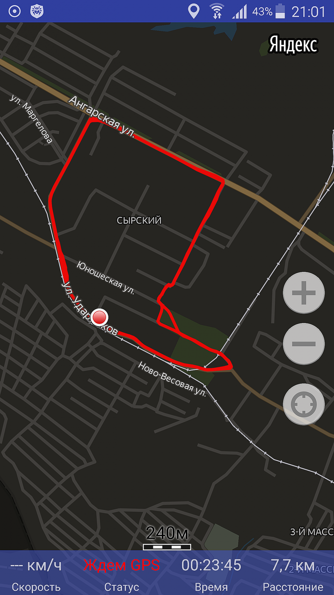

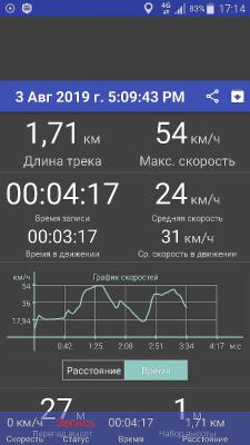

У меня он управляем (сидя) и если прошлый тест на дороге я по джипсу набрал 52 км/ч.
и в последствии не обнаружил разного вида неуправляемость то значит я иду дальше.
Вот когда s2 я для друга делал и набрал максималку (уже не помню но тут есть тема где я выкладывал https://electrotransport.ru/index.php?topic=58076.0#topmsg) с такой рамой без пиво я на него не вставал.

Тест против ветра но тоже результат а затяжных крутых подъемах у меня по близости нет.

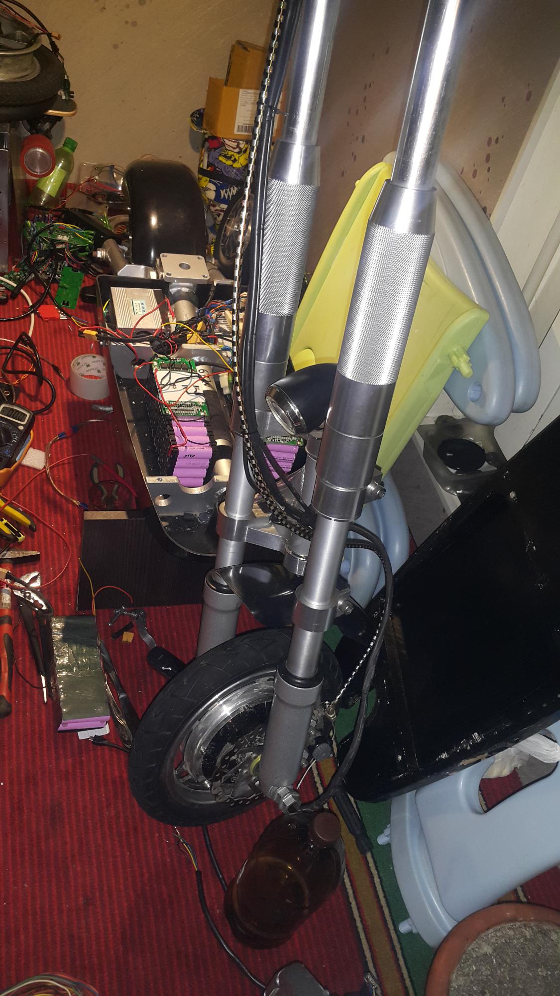

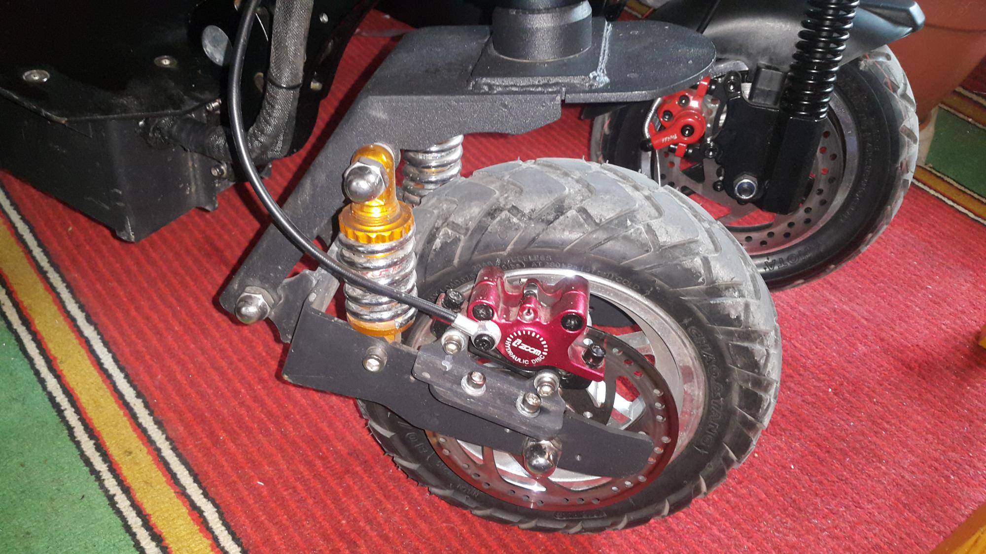

Наверное для начало переведу на гидравлические тормоза, я катался на них и забыть этот комфорт не могу.

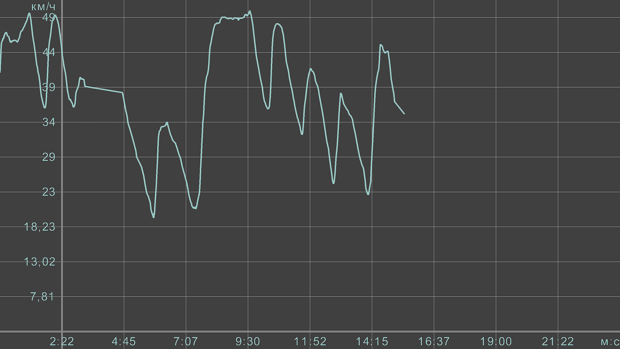

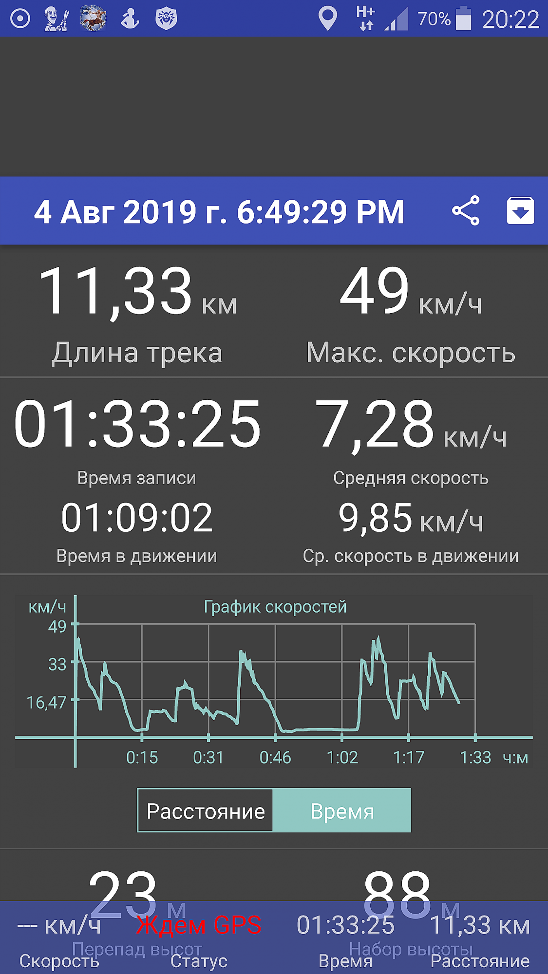

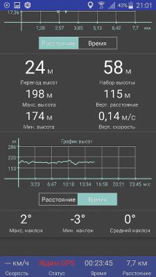

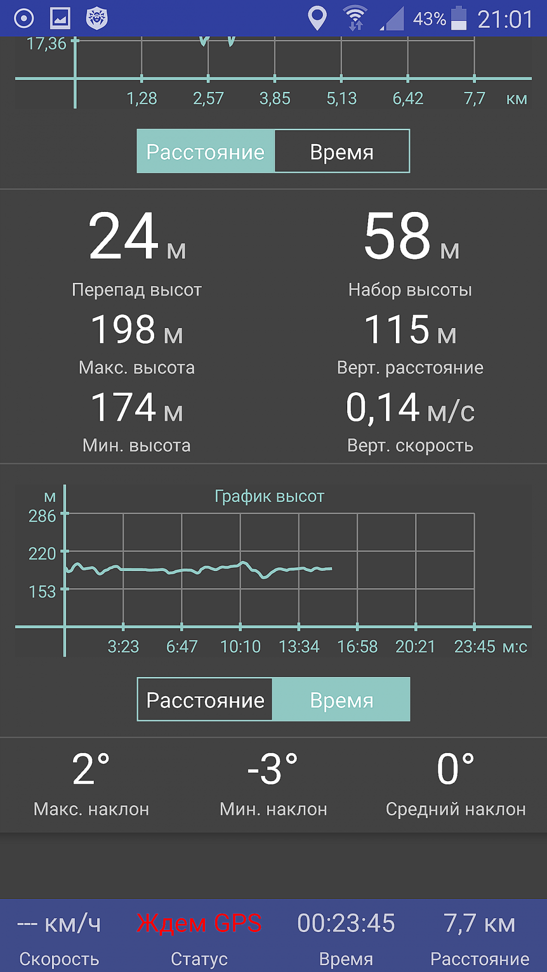

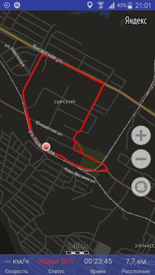

Заезд на среднем уровне заряда.
Тут я не не щадил акб и курок до отказа так как мне интересно было что греется и что накроется и нечего не нагрел и не накрыл!
ну в принципе по графе видно кто в теме.

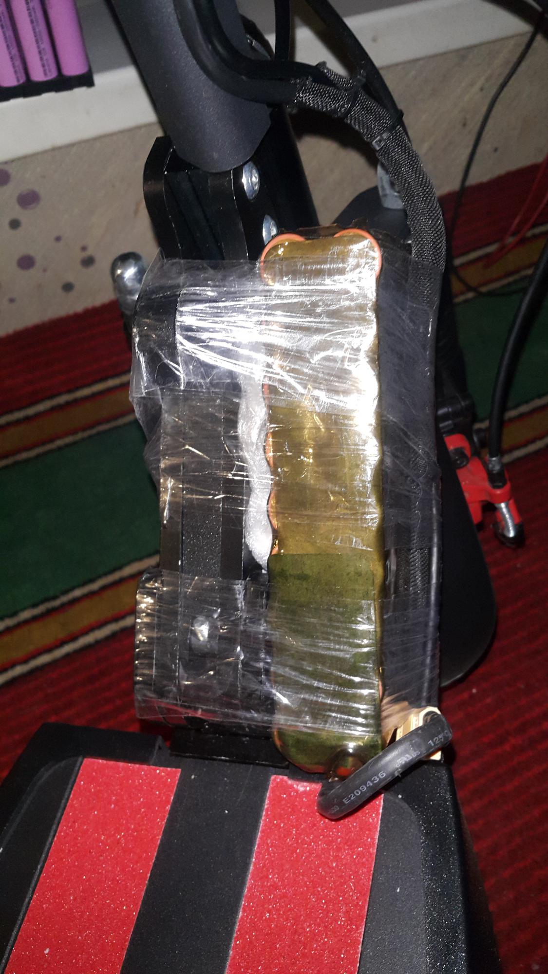

Напоминаю у меня теперь  KUGOO M4 PRO 60v/16AH (13S8P/2000mAh + 3S6P/2800mAh)

Контроллер как обкатается на стоковых конденсаторов 63v при полном заряде акб 67,2v рекуперация не зажарит их я буду разбираться с контроллером по доп пинами которые не распаяны, может что интересное найду.

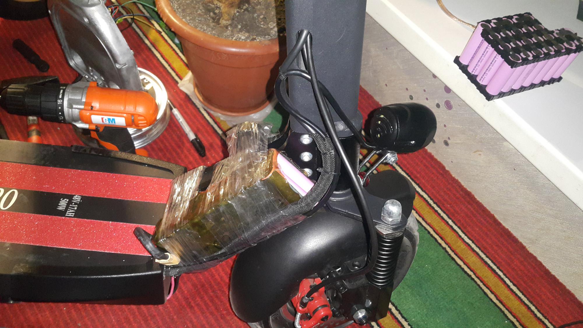

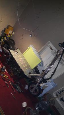

Я помню недавно задали мне вопрос на тему куда я поместил доп акб в количестве 18 элементов.
По фото видно что колхоз но это временно и меня на стадии теста по эстетике не напрягает.

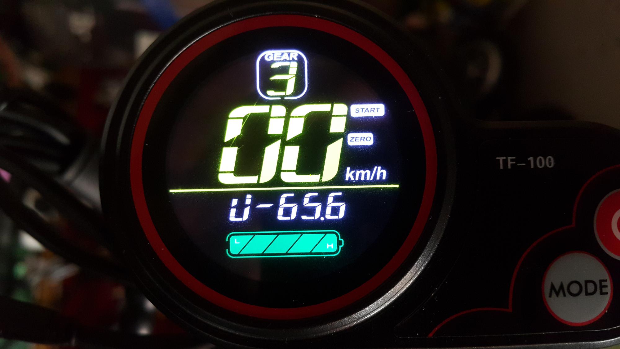

С таким как у меня TF-100-H полная шляпа, ацп на 36 пине stm8 делитель собран 1 мегаом и 30 кОм .
Вольтметр в моем случае лечится нормальной прошивкой которой пока еще нет.
Короче если нужна индикатор батареи делитель перепаивать до показания 54.6v при наличии 76.2v но тогда можно добавить замок зажигания с встроенным вольтметром для более точного показания. Очень хочется иметь вольтметр на борту для понимания как происходит насилие на акб при большой нагрузке.

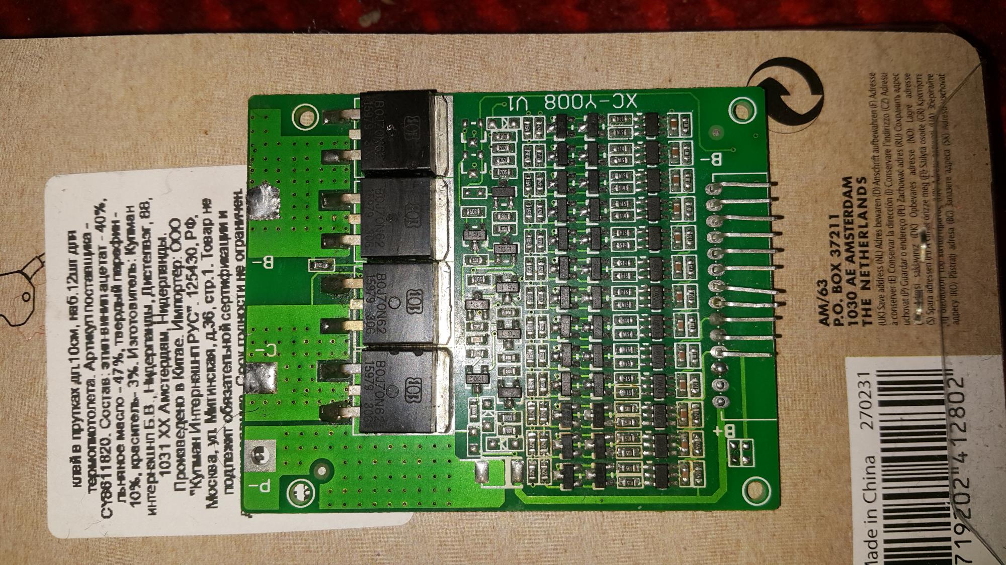

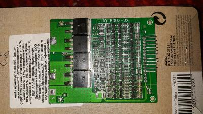

Случился утром неприятны казус и мне кажется что это не только у меня, начал действия по переделки зарядного устройства и начал изучать даташит lm324n  для понимания предельное максимальное напряжения для этого операционника ну и на плате имеем переменный резистор
на 100 кОм накрутил его до 55.5v и решил зарядить акб а после раскурочить зарядку и в итоге мой акб достигая 55.0v  и продолжает заряжаться
дальше на удивления, этот момент говорит мне о том что bms не отключается от перезаряда ячеек и я рискую потерять емкость от частично перезаряженных ячеек.
После дождика открыл деку для осмотра и еще раз прогнал стоковой зарядкой на акб 13s теперь буду менять бмс на тот что не только от кз и глубокого разряда спасает но и мониторит от перезаряда, вникать не буду с родным бмс сразу поменяю как найду свой .
А вот и найденыш из проекта куда с2 10s на 13s.
kdekaluga
Имхо достаточно сомнительный проект - когда вы первый раз написали в основной теме, я даже подумал, что это шутка. Но теперь вижу, что вы серьезно. В М4 про при 100% мощности и так перегревается МК на затяжных подъемах, а если вы увеличите напряжение, это только усугубится. То есть очень желательно ток контроллера при такой переделке снизить. Вы также писали, что хотите ставить второе МК на перед - то есть, в итоге, вы получите тот же самый kugoo g-booster, только с менее мощными моторами и меньшей энергоемкостью батареи. Да, скорее всего по деньгам такая самоделка в итоге окажется тысяч на 10 дешевле, но сколько работы надо проделать, чтобы её получить - а стоит ли это того вообще? Если, конечно, у вас просто спортивный интерес к переделке, то это можно понять.
Цитата: Dima8181 от 04 Авг. 2019 в 07:12Короче если нужна рисунок батарейка то делитель перепаивать до показания 54.6v при наличии 76.2v
Зачем? В TF-100 есть настройка Р-03, выбирающая напряжение батареи - 36, 48 или 60 В. Делитель только имеет смысл переделать на 1% резисторы для повышения точности.
Цитата: Dima8181 от 03 Авг. 2019 в 21:40Напоминаю у меня теперь  KUGOO M4 PRO 60v/16AH (13S8P/2000mAh + 3S6P/2800mAh)
Тоже сомнительное решение с точки зрения безопасности. Последовательно надо соединять только элементы с одинаковой емкостью. У вас получится, что первые 13 "банок" будут всегда заряжаться и разряжаться раньше, то есть испытывать небольшой переразряд и перезаряд. БМС спасет такую батарею от тотального отказа, но режим работы станет для нее более жесткий. То есть надо бы потрошить вашу штатную батарею, делать её 6p, а из полученных 26 элементов собирать еще 3s6p для повышения напряжения. В итоге получится 16s6p (96 элементов) из полностью одинаковых элементов. Емкость у нее будет только 12 Ач, что, скорее всего, маловато, поэтому в нее можно добавить по 2 ваших элемента 2.8 Ач в каждую параллель, что в итоге даст 16s8p (128 элементов) итоговой емкостью 17.6 Ач. Но зато такая батарея будет состоять из полностью одинаковых параллелей, что положительно скажется как на сроке её службы, так и на безопасности.
Кстати, если вы реально выточите крышку, позволяющую установить еще один слой батарей, вы можете сделать 16s9p (144 элемента).

В настройках у меня 24,36,48.

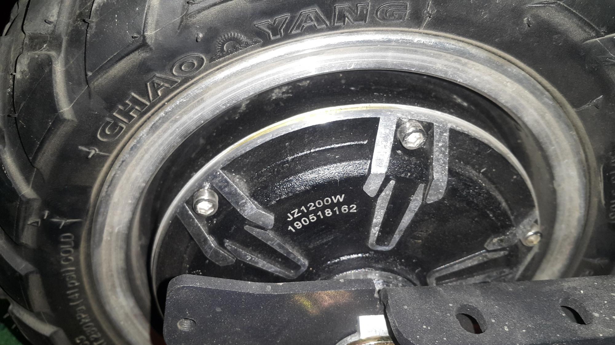

Выше 50 км.ч воблинг отсутствует пока еще но это сидя.
Тестировал xboard 48/1200W воблинг стоя начинался с 40 км.ч  а когда привезли седушку было всё ок.

Это я к тому что в процессе выявить дефект разобрал мк и там магниты 37-38мм. А у нас 35 мм.
