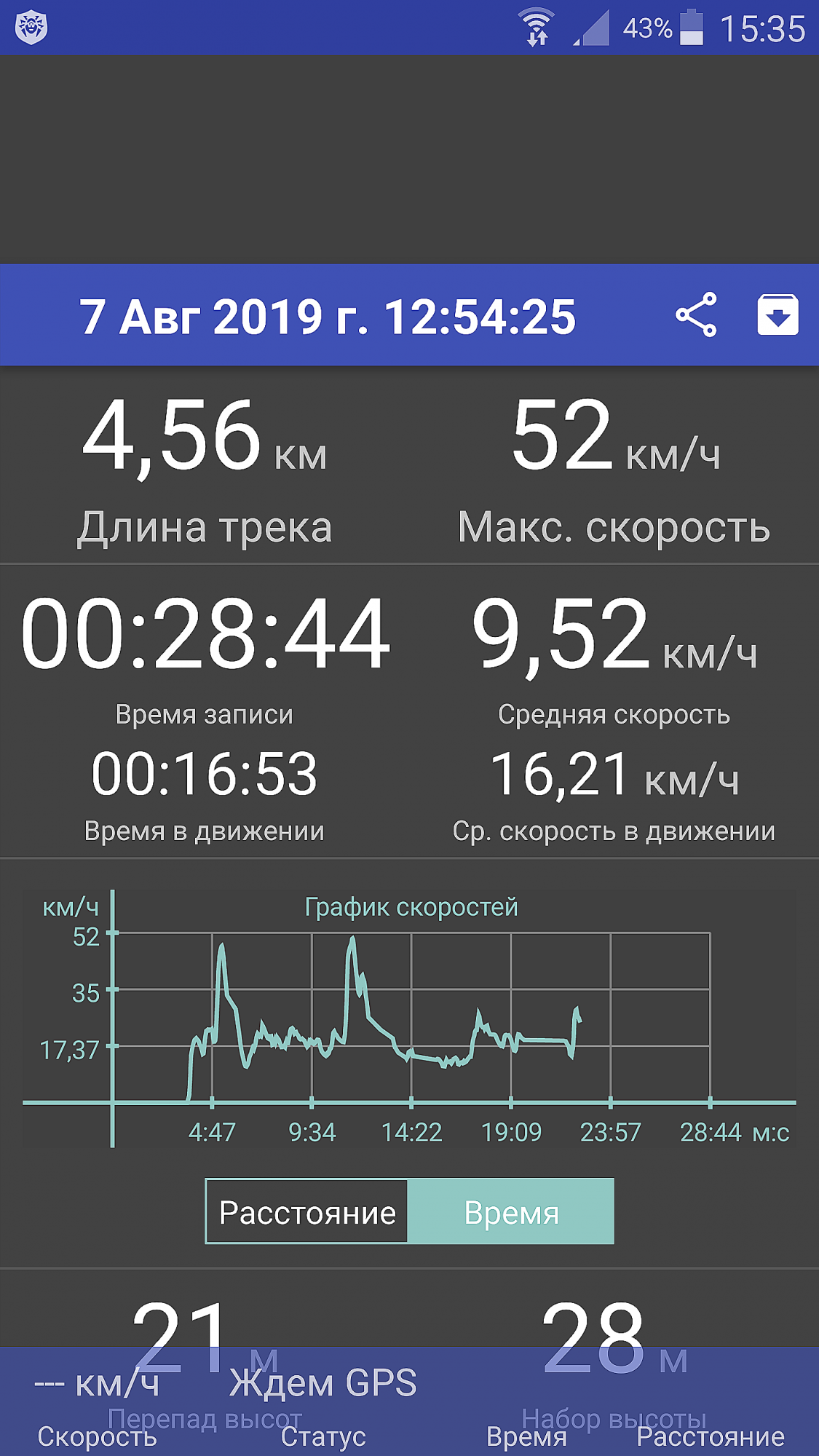

Пока на сегодня не чего не делал, катаюсь в удовольствие и сегодня тестил вдвоем итог 50 км/ч.
В слепую не зная сколько тока потребляет не понятен расход.

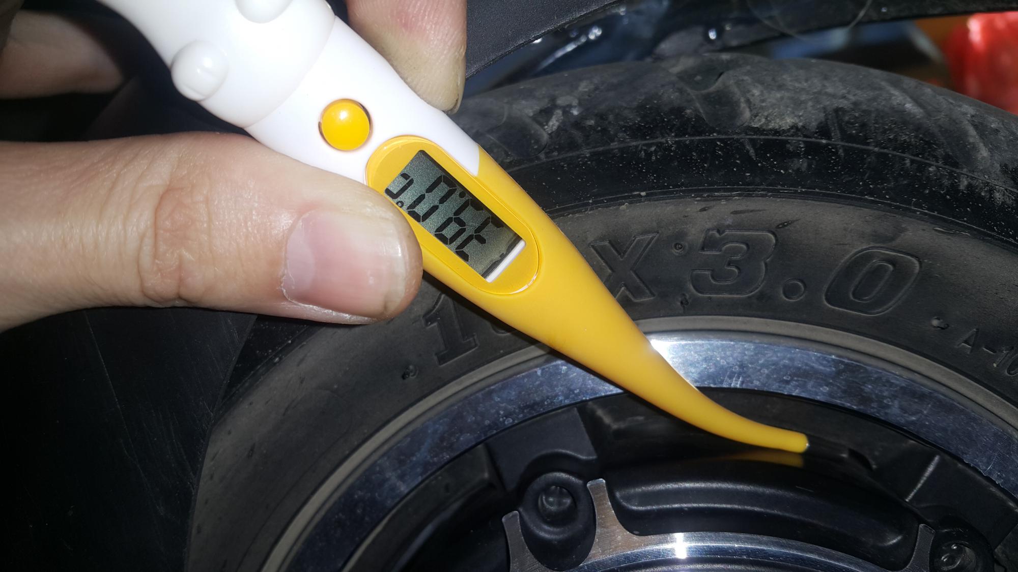

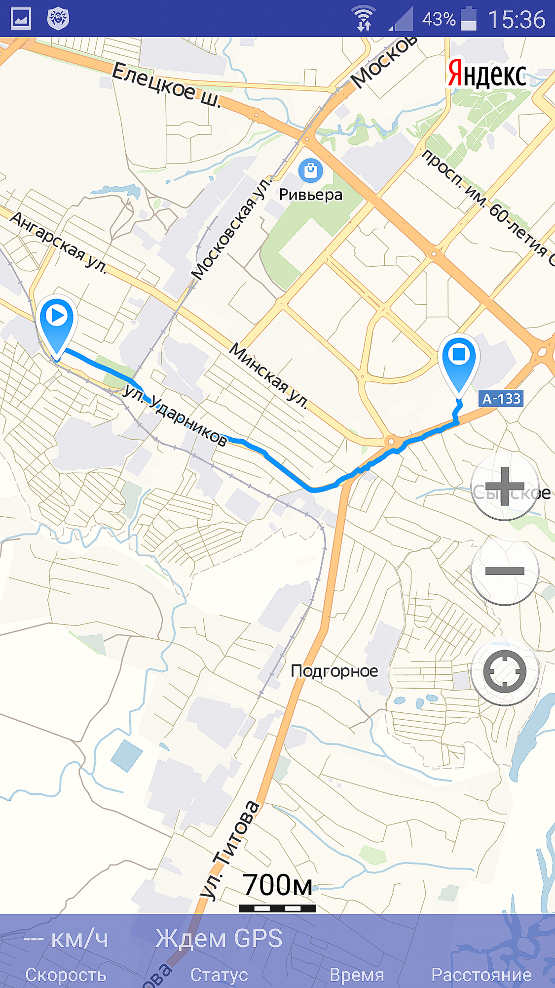

Выкладываю фото в один конец но по факту я тем же маршрутом назад ну и после замерил корпус мотора через пять минут.
Скажу своё мнение  на данном этапе всех покатушек, мне все нравится когда акб имеет заряд 67,2 - 64,0v ниже этого напряжения мне уже даже козлить на нём не интересно не то что кататься (козлить этот в моем понимание езда с места на заднем колесе).
За сегодня пробег составил 33 км на вольтметре под нагрузкой 58 вольт.
Удалось нагреть мк чуть больше 40°с.

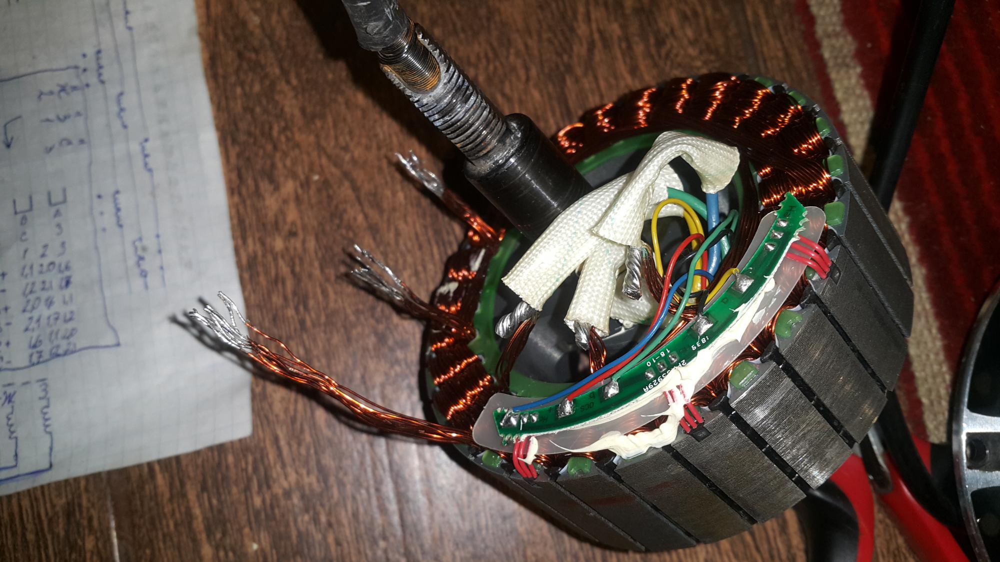

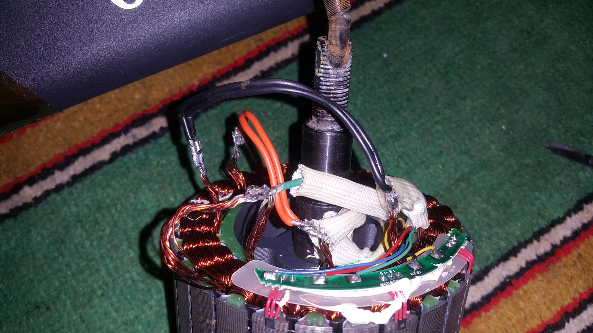

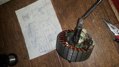

У меня опять назрела мысль про треугольник на М4  так как в прошлом проекте на s2 он не прошел с штатным контроллером и я так не вышел на испытания в реальных условиях но теперь я думаю есть смысл опробывать его на М4 и как обычно замерять буду ток потребления.

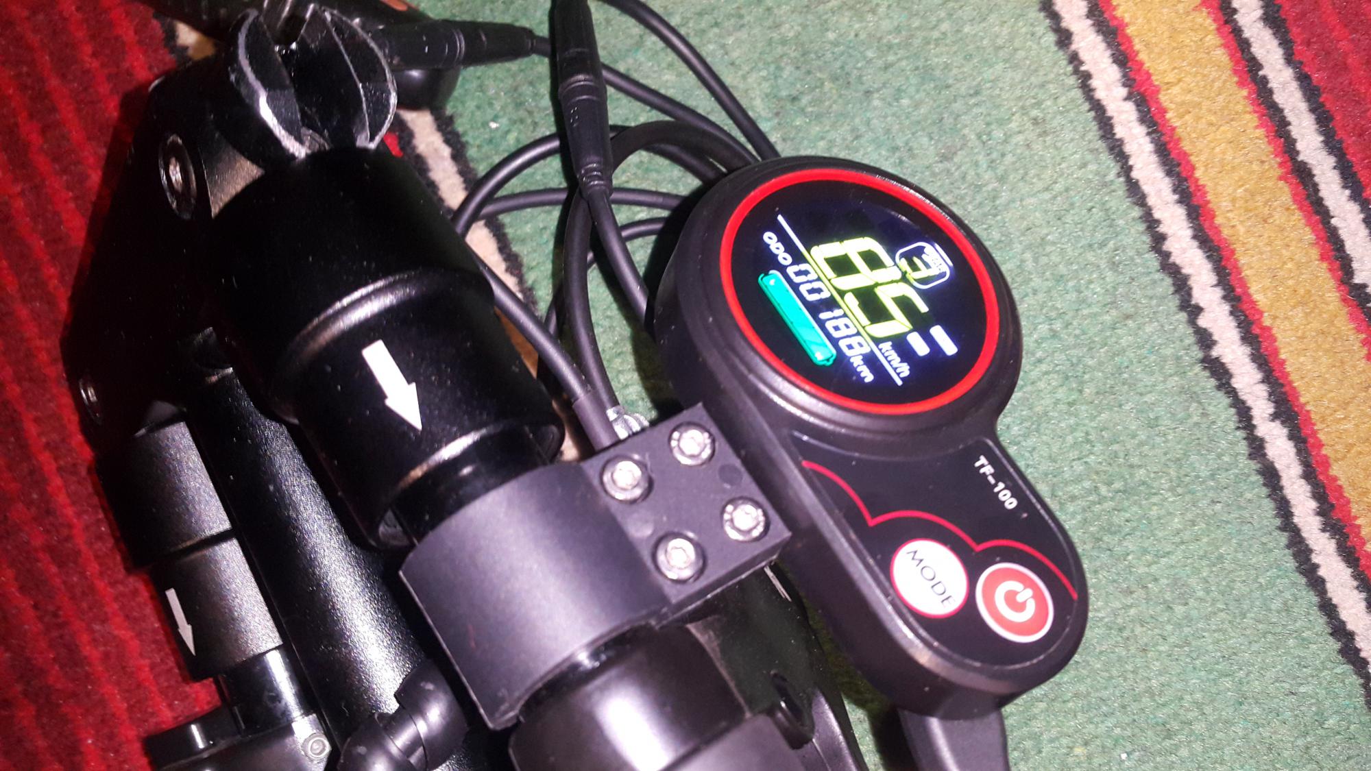

Треугольник на 15мм. магнитах с обмоткой на зуб 14 витков по спидометру 3 скорость показал 85 км/ч на хх ну а 35мм. магниты с 8 витками на зуб хз пока в процессе перевода в треуголку. Ток не замерял так как мот стоковый будет в треуголке вот и на него есть смысл замерить ток как в хх так и в реальных условиях на асфальте.
У контроллера есть кое какое ограничения так как 85км/ч у меня  не на полном нажатии курка а при полном происходит повышенный жор акб но скорость не повышается.
Заранее скажу что может я ошибаюсь в намотке 8 витков на зуб но на статоре маркером отмечено что восемь и на s2 было 8 просто сам отматывал для счета.
Dima8181
#25
Затестил и не айс. Нет динамики, тяги и т.д.
На хх 103 км а в реале 50 еле вытянуть смог 1 раз на обратном 47 и я уже домой на звездочку перепаивать на зарядку и спать.
https://m.youtube.com/watch?v=QVnROoWRLgY
С треугольником без перестановки холла завязываю на всегда!!!!

Подкинул ещё одну ячейку и того 17s мне понравилось на тахометре 70 км/ч на хх и в итоге 60-65км/ч. в месте со мной будет по любому.
Конечно хотелось бы завтра затестить но мне нужно собрать из неликвида достойную ячейку на 16АН.
На 16s на спидометре прыгает 63-65 км/ч на хх.

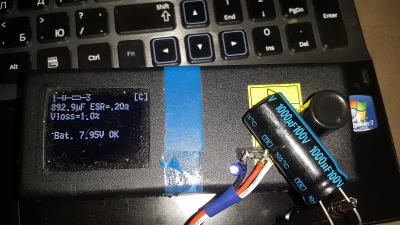

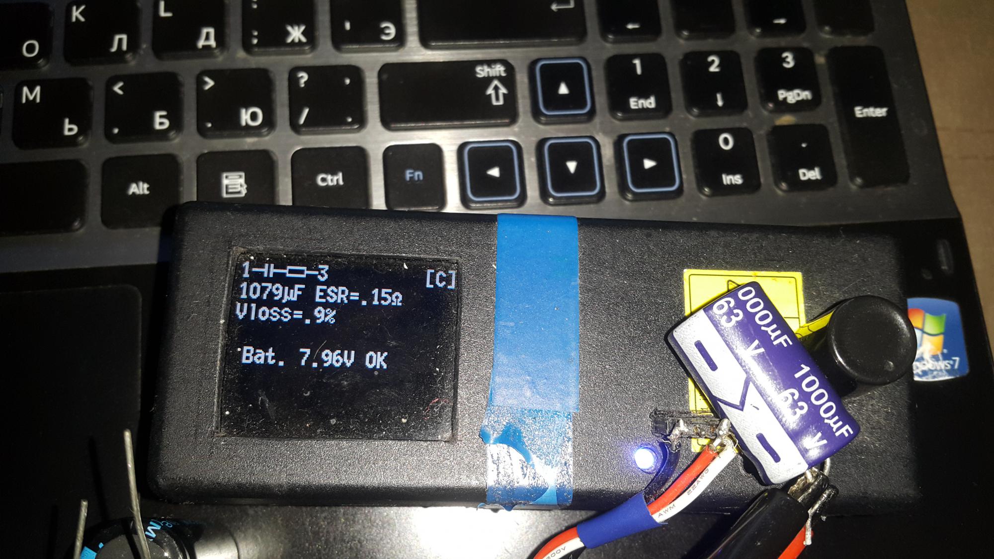

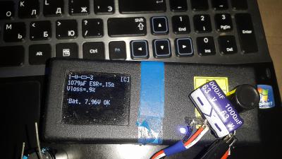

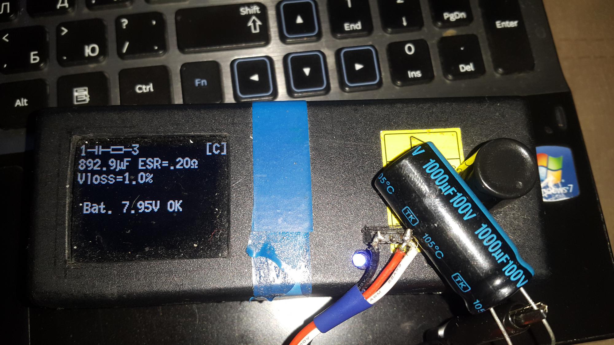

Я вчера закупился  кондерами на 100 в 1000 мкф и заменил, расстроен из за того что купил барахло но других нет.
Сделаю тест на то что отпаял и на то что заменил и по фото вы поймете.
Прибор на фото собственного изготовления программа для него написана на ассемблере не мной но я отредактировал много чего для нормальной работы на гражданских радиокомпонентах, я понимаю что дешевле купить тт тестер китайского происхождения но нужна была точность низкоомного сопротивления в районе от 1-5% погрешности а китаец от 15% и выше.
kdekaluga
Цитата: Dima8181 от 11 Авг. 2019 в 02:05Я вчера закупился  кондерами на 100 в 1000 мкф и заменил, расстроен из за того что купил барахло но других нет.
В конденсаторах на большее напряжение более толстый слой оксида алюминия (диэлектрика), в связи с этим у них ESR больше. Емкость же в пределах допустимой (+-10%). Если хотите сделать лучше, поставьте два таких параллельно.
Цитата: Dima8181 от 11 Авг. 2019 в 02:05но нужна была точность низкоомного сопротивления в районе от 1-5% погрешности
Для этого лучше другой прибор - хотя бы мультиметр UT61E, у него реальная точность измерения низкоомных сопротивлений около 0.01 Ом.

А что по конденсаторам то у меня один влез кое как лежа а два не вариант что вместимы в корпус.
