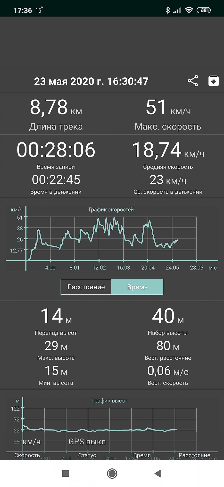

Акб 17s8p 63 км.ч. но если холодно 57 стабильно. Замеры по ждипсу.
Сей час готовлю контроллер для 19S8P замеры будут позже

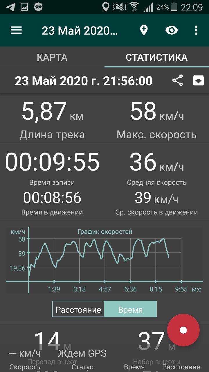

Цитата: Dima8181 от 23 Май 2020 в 17:51Акб 17s8p
Очень любопытно взглянуть на батку, а как вы такое количество впихнули в деку.
Хотите ускорится, ставьте второй мотор, при том же вольтаже, будите носится под 75, а главное без особого перегрева.
Моник ,штатное колесо, должен греться как утюг на сверхскоростях, говорить о моторе 1200 не могу, не пробовал.
Геотрек, стиль  вялотекущий, много людей на тратуарах. Два по 500вт,  58,4.
  Были естественно выезды на доп, кусками.
Спидорметр, показывает 57-59, откровенно говоря, я ему верю больше, чем геотреку. причина проста, в городе меньше 50 не кто не ездит, держусь в общем потоке, на старте отрываюсь легко, расширенные зрачки водителей, отвлекают от движения и греют задницу.
Передвижение стоя,  :el11: сидя думаю будет +4-5км, парусность от меня не малая.

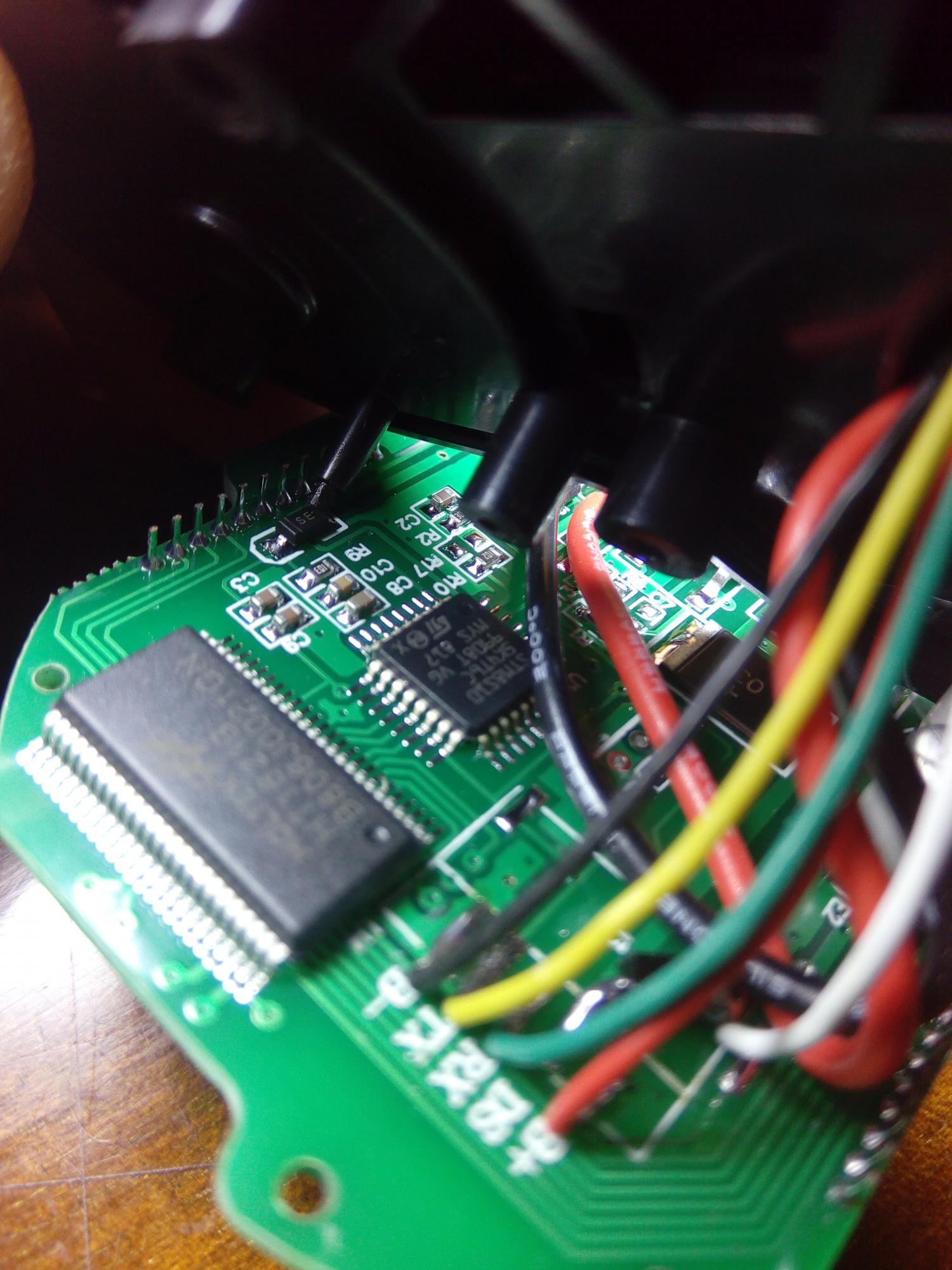

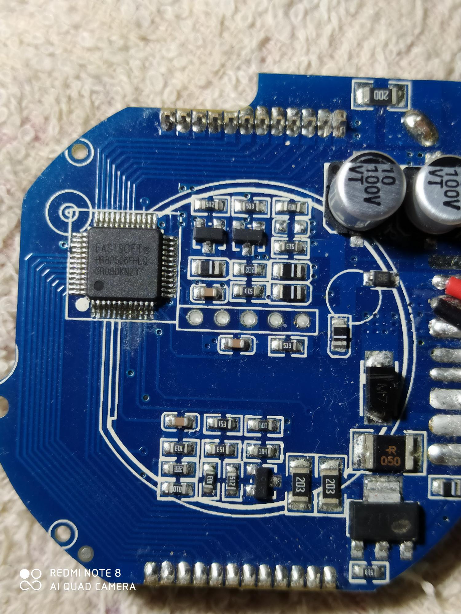

Там протокол одинаковый на всех TF-100 (у меня не первой версии точно, потому что драйвера дисплея нету как такового на плате или спрятали его под дисплей, и камень не тот что в общедоступной схеме, фоток уже нету удалил, посмотрите там в видео в принципе видно плату). Единственно в новом TF-100 с пластиковыми кнопками, который показания тока потребления привода показывает с точностью до десятых, могли что то изменить в протоколе, но это не точно потому что и мой контроллер мотора выплёвывает данные похожие на ток потребления.

Цитата: 13_chip_13 от 23 Май 2020 в 20:26у меня не первой версии точно, потому что драйвера дисплея нету как такового на плате или спрятали его под дисплей, и камень не тот что в общедоступной схеме,
Не куда там что либо прятать, все в одной микрухе, разница в количестве ног.
      В данном случае лш, но были и подобные курки серии ты.
13_chip_13
это вообще третья разновидность платы, у меня не так, возможно дисплей и с ног мк управляется, там большинство видимых дорожек на мк заведены. Лень гуглить, это вообще китайский мк какой то?

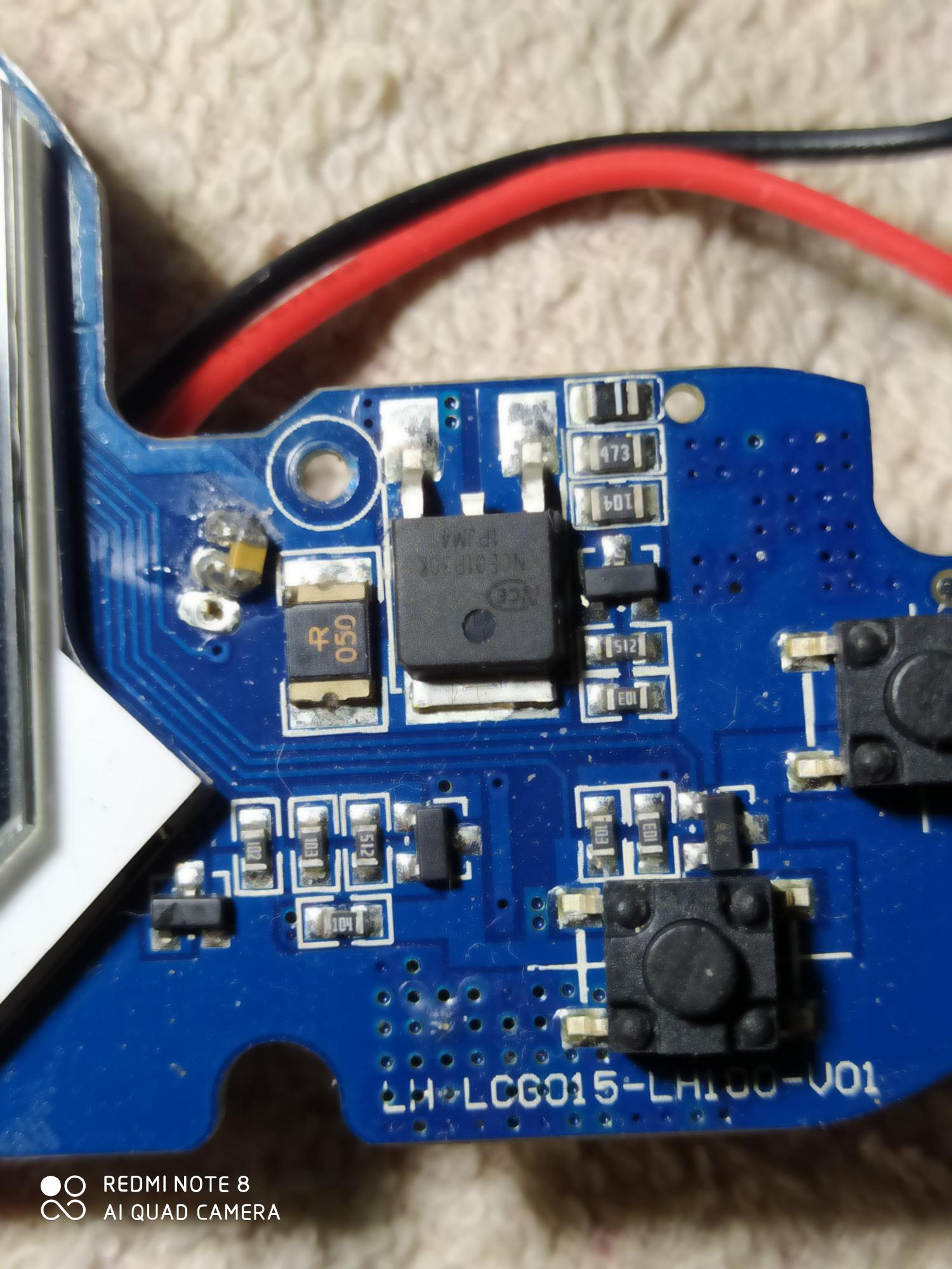

Цитата: 13_chip_13 от 23 Май 2020 в 21:25Лень гуглить, это вообще китайский мк какой то?
На плате написано ЛШ100, но суть не меняется, подобные курки пролетали и под маркировкой ФТ 100, на одной микрухе,
Если не забуду, сделаю завтра фотку, но это более свежие версии курков, на прежних была пара микрух с отдельным драйвером монитора, но там все на СТМ8.  Старая версия ТФ100

13_chip_13
Цитата: sergo842 от 23 Май 2020 в 21:53
                На плате написано LH100, но суть не меняется, подобные курки пролетали и под маркировкой TF100, на одной микрухе,
Если не забуду, сделаю завтра фотку, но это более свежие версии курков, на прежних была пара микрух с отдельным драйвером монитора, но там все на STM8.
У меня тоже на STM8 (но не STM8S105, а stm8L....) но без дополнительного драйвера дисплея. Вопрос был не про плату, на ней я увидел LH-100, а про микроконтроллер на ней.
