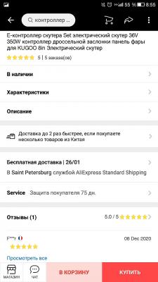

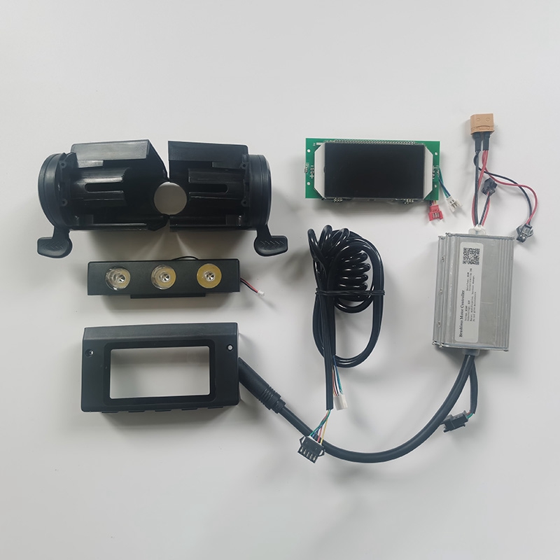

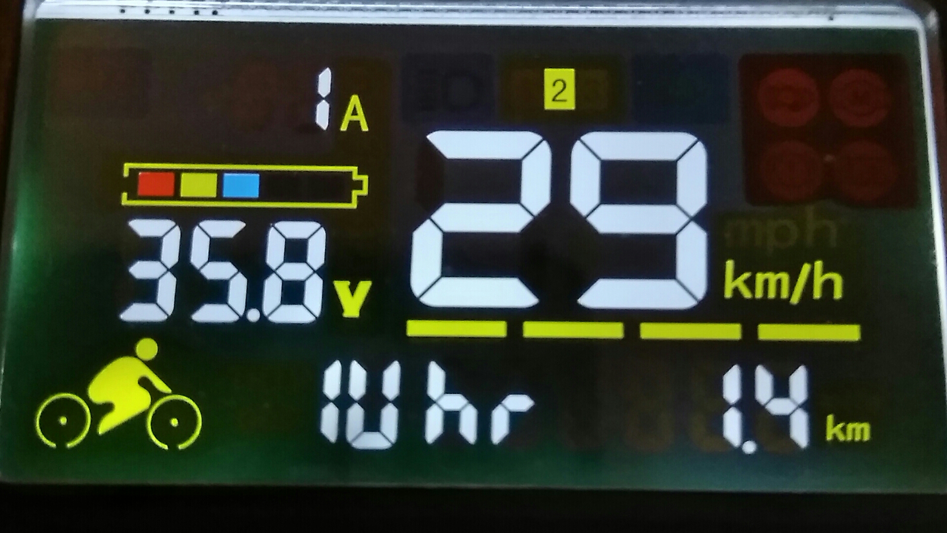

Появилась возможность замены нашего ограниченного контроллера на недорогой комплект с Али, вот такой:
Это тоже синусник с тихим звуком МК, комплект реально существует и уже частично установлен. Первые впечатления самые положительные - достаточно яркий дисплей, почти полный комплект для установки и главное: на 3-ей скорости на ХХ крутит 33км/ч. при токе 1А по индикатору. Изначально было выставлено ограничение 25км/ч.,  но есть возможность выставить 60км/ч. Комплект любопытный, получен только сегодня и я пока просто проверил работоспособность. Впервые про этот комплект было упомянуто тут коллегой [user]kkm[/user] и были выложены фотки дисплея и контроллера тут   коллегой [user]Night Fury[/user], были большие сомнения есть-ли вообще в природе эти комплекты или это только картинки. Если что - на Али замечено 36 сайтов по продаже этих комплектов и ни одного хорошего отзыва, надеюсь мой отзыв будет полезен.

Вы невнимательны, т.к. далее следует небольшое обсуждение комплекта и флтки выложенные не соответствуют контроллеру и дисплею с алика.
Добавлено 04 Янв 2021 в 08:41
Отличительная особенность "трехглазого" комплекта - ДХ [b-b]запаяны в дисплей[/b-b], а не на разъёмах.

Цитата: Сергей_1959 от 03 Янв. 2021 в 22:44на 3-ей скорости на ХХ крутит 33км/ч.
Очень мало.
WB.....   крутится, от стокового ХС836, на ХХ (42В) - 36км/ч.  :-P
Это вообще не показатель, скорость должна быть увязана с током потребления и вольтажом. В этой теме стоковый синусник не крутил более 26км/ч. на ХХ и жёстко ограничивал скорость 22км/ч. под нагрузкой, отсюда и желание заменить контроллер.

Цитата: Сергей_1959 от 03 Янв. 2021 в 22:44при токе 1А по индикатору
А это сколько ~0.5А или ~1.4А фактических ?

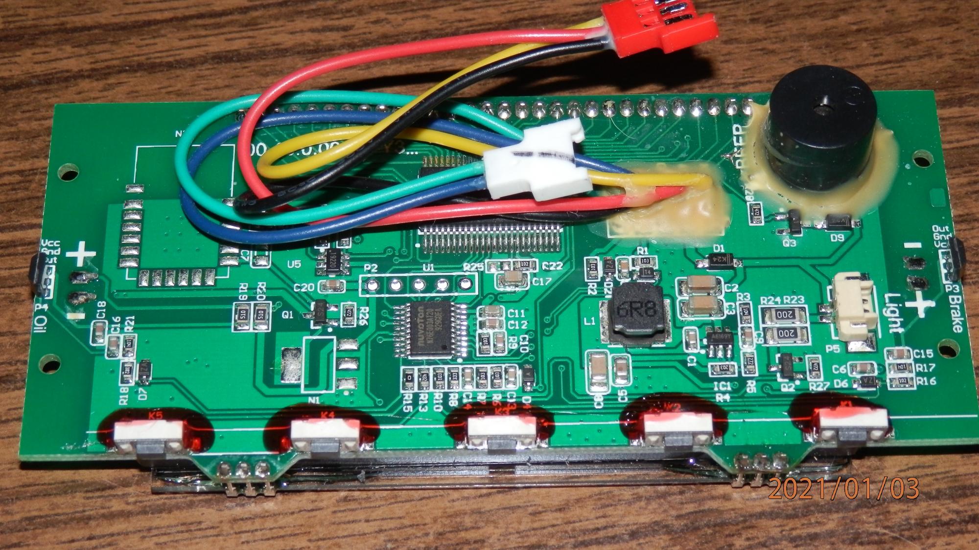

Чем хороша фотка в высоком разрешении под определённым углом со вспышкой - хорошо видны номиналы SMD-шек, желающие могут ознакомиться с элементной базой.

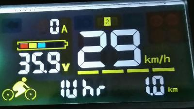

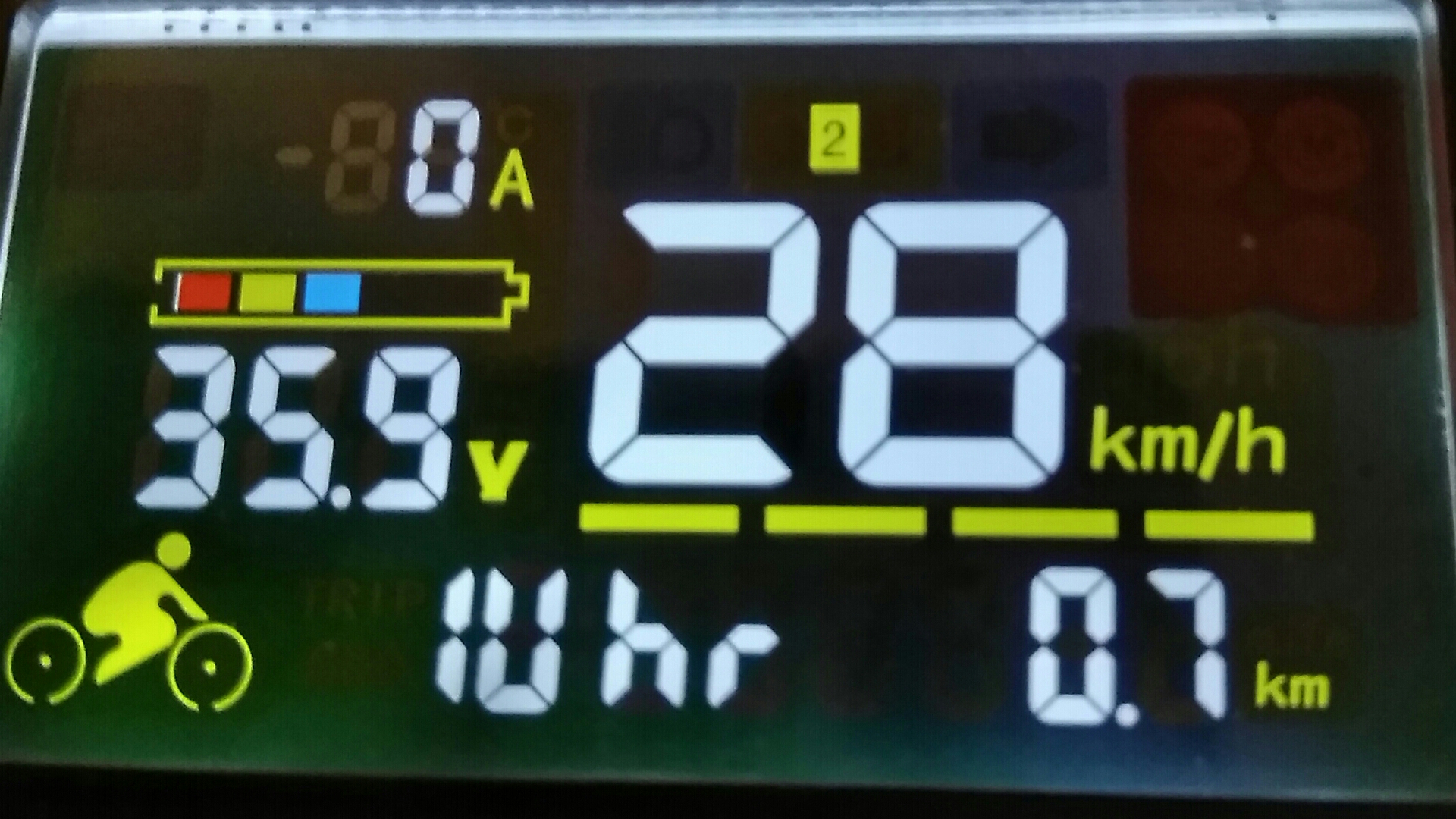

Цитата: Сергей_1959 от 04 Янв. 2021 в 10:18Это вообще не показатель, скорость должна быть увязана с током потребления и вольтажом.
Именно, а написано, тупо:
Цитата: Сергей_1959 от 03 Янв. 2021 в 22:44и главное: ... на 3-ей скорости на ХХ крутит 33км/ч. при токе 1А по индикатору.
А ещё точнее недоступно, потому как +-0,5А показометр.
А с внешним амперметром уже интереснее на ХХ, да в пересчёте на Втч/км, три разных мотор-колеса куг (скорость 2 на максимум выставлена в настройке хс836):

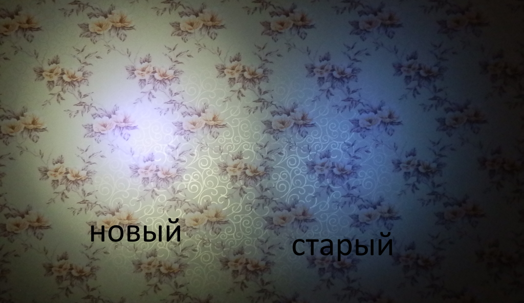

Попросили сравнить стандартный и новый фонари от S3 в плане яркости, вот что получилось:
inetchik
Новая фара светит приятнее, в плане цветовой температуры, но встречники будут материть в темное время суток, да и попутчики, кому этот "луч" в зеркала заднего вида прилетит, потому яркость - не самое главное в фаре.

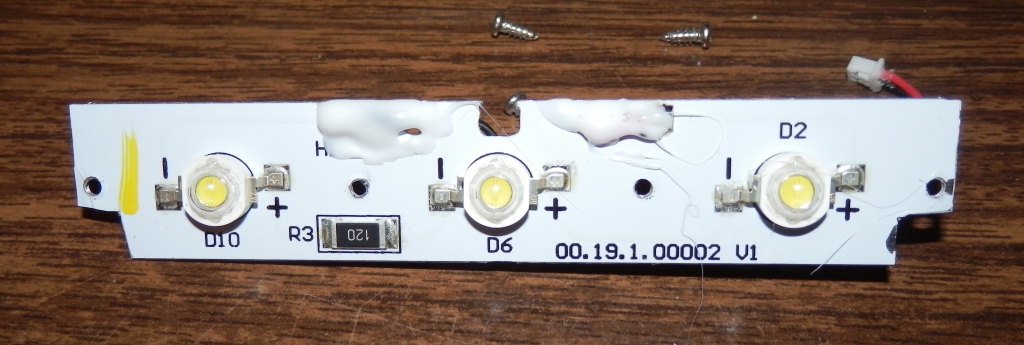

Сергей_1959
#463

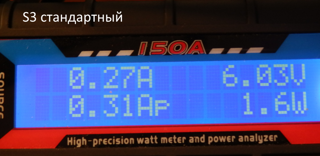

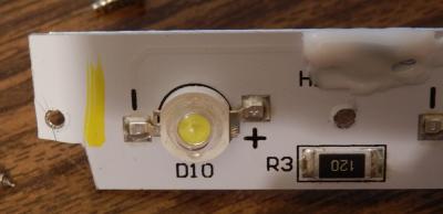

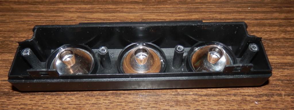

Возвращаясь к фонарю: вот неск. фоток, разьём на плате не стандартный 1.5мм а чуть меньше, под рукой такого не оказалось, пришлось подтачивать. Светодиоды стандартные 1W соединены последовательно, между ними балластник, при среднем токе потребления 0.37А и н-ии 5.7V фонарь потреблял ок.2W. Стандартный светильник от S3 жрал чуть меньше (фотка приложена), в принципе можно попробовать переделать на эти светодиоды но нужно подумать как и из чего слепить отражатели.

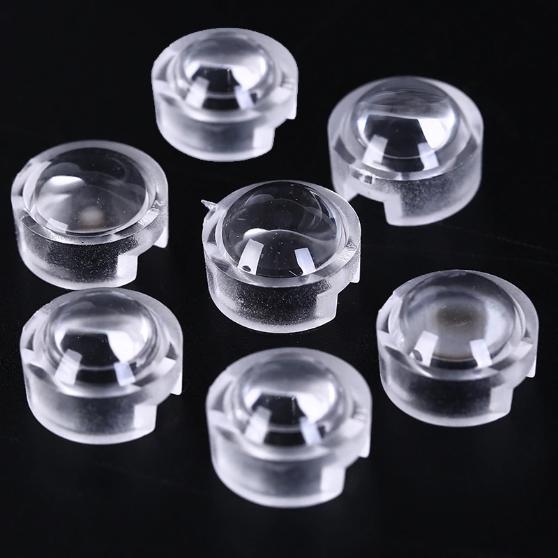

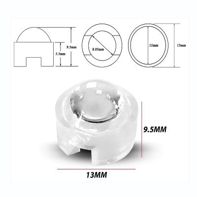

Сергей_1959

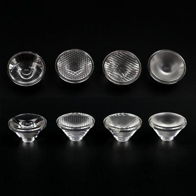

Как оказалось на Али немеряно разных вариантов отражателей, попробую вот такие на разные углы:
Night Fury
[user]Сергей_1959[/user], оптика, размеры которой сравнимы с размерами излучающей поверхности, внятной фокусировки не даст. Я экспериментировал с такими линзочками на разные углы, мне не понравилось. Ширина максимума меняется, но границы не особо выражены. Все-равно получается ближний заливающий свет. TIR оптика по типу той что там изначально - лучше. Надо только подобрать подходящий вариант.
Сергей_1959
[user]Night Fury[/user], для TIR-ок в корпусе нет места; я вообще не уверен что заказанные мной линзы подойдут по габаритам, придут - будет видно.

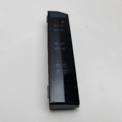

Сергей_1959
Вот интересно, у этого фонаря тонировка внутри или снаружи? И насколько эффективно она будет поглощать рассеянный свет?
