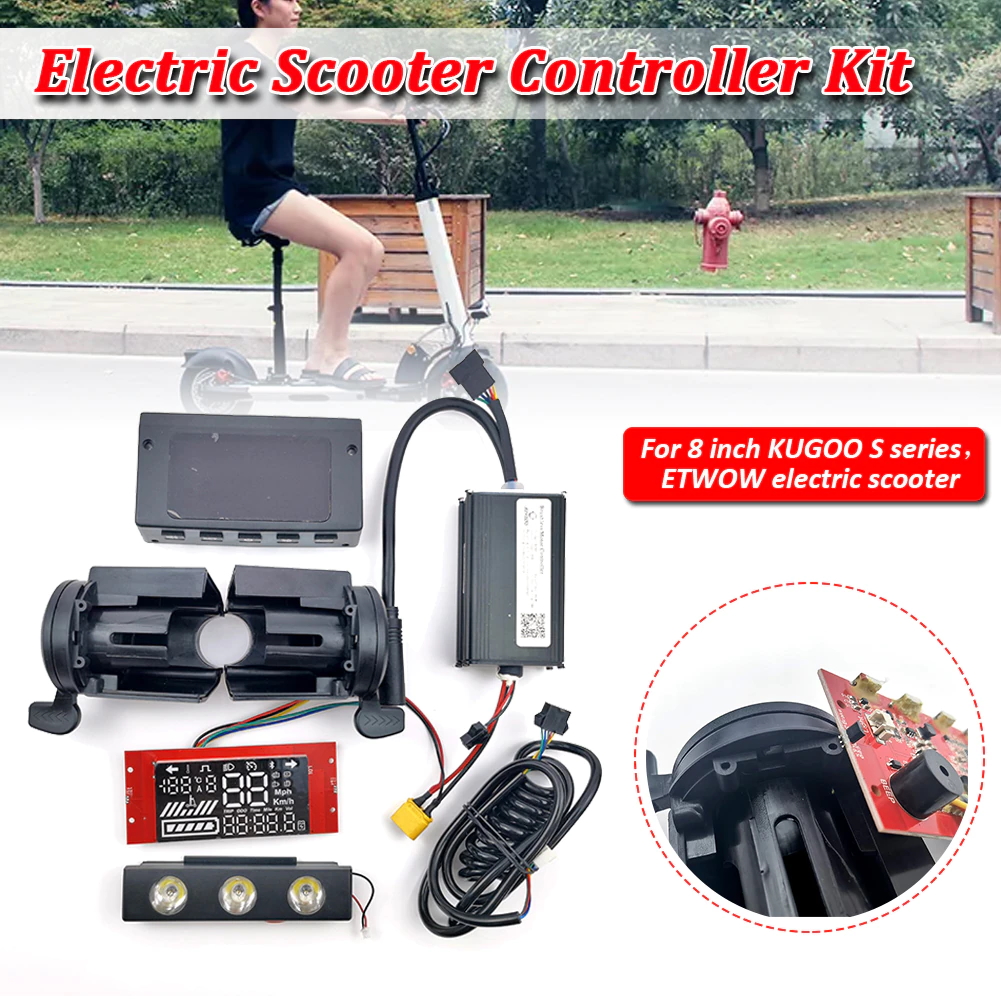

МК заменил, тяга упала, отключений не было но замечена просадка с 38V до 32V при 14А. Попробую поднять максимальный ток до 16А.
Сергей_1959

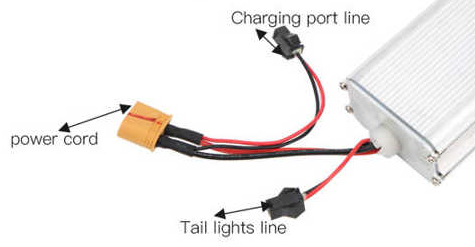

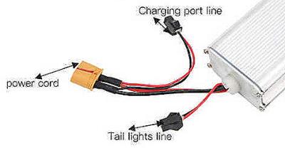

Как и планировал заменил SIN-контроллер с Али на комплект AOVO, всё нормально кроме гнезда зарядки, придётся перепаивать разьёмы XT-60 контроллера AOVO.

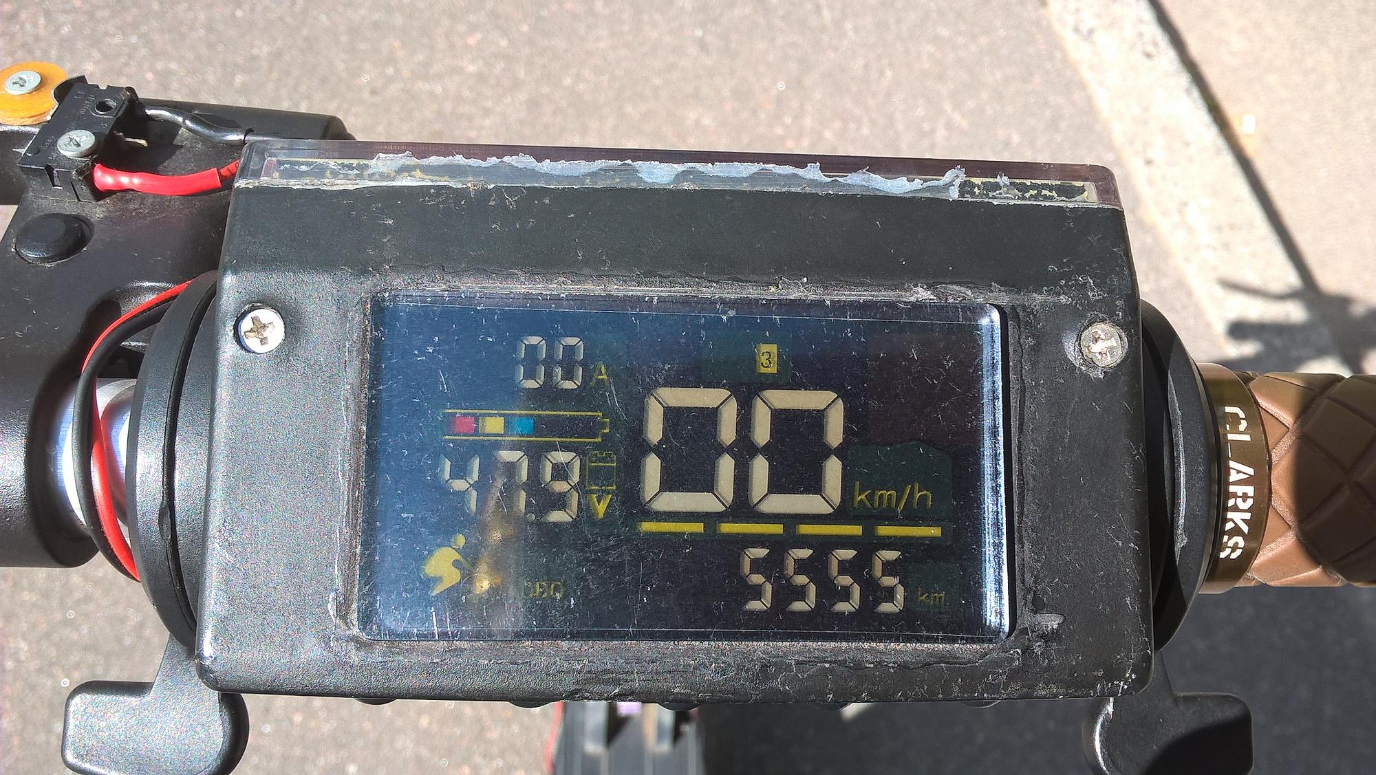

Нет, ну как заснять яркость дисплея на солнце без особенностей глаз человека - задержки изображения на сетчатке?

ssilk
Цитата: Сергей_1959 от 09 Апр. 2021 в 14:37яркость дисплея на солнце
А в чем отличия от обычного?
odo - 6650 км
Night Fury
[user]ssilk[/user], видимо это обычный, который с 42 выводами))
Обычный 36-ногий примерно так:
Сергей_1959
[user]Night Fury[/user], да, так оно и выглядит, тем более у EW4 тонированное антибликовое стекло, сквозь которое и в пасмурный день много не увидишь.
ssilk
Цитата: Night Fury от 09 Апр. 2021 в 15:22видимо это обычный, который с 42 выводами))
Хм... Не приходило в голову считать выводы...) Всегда думал, что все ЖК-экраны одинаковые по конструкции, несколько слоев стекла, поляризаторы и так далее... А раз так, то дело либо в яркости подсветки, либо в чем то еще  "электронном". Видимо, дело не в количестве ног, а в том, что на них поступает.
Цитата: Сергей_1959 от 09 Апр. 2021 в 15:28тонированное антибликовое стекло,
Тут тоже не при чем, вот фото того же дисплея, наполовину закрытого такой же "тонированной" хренью, да еще и в защитной пленке.
Как видите, разница хоть и есть, но не настолько драматичная...
odo - 6650 км
Night Fury
[user]ssilk[/user], прошлым летом я не испытывал неудобств с 42-контактным. Подсветку только чуть убавил, потому что вечером ярко очень. На солнце он отлично читался в отраженном свете. Теперь вот 36-контактный. Даже в пасмурный день ничего не видно. Защитное стекло это же.

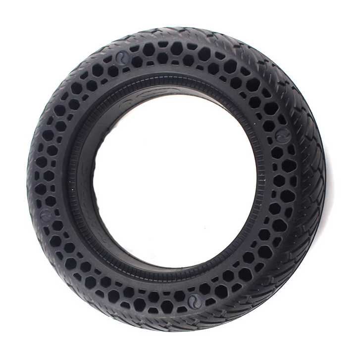

Сергей_1959
Решил побаловать свой RDK 30H новой покрышкой с любопытным дизайном, может быть кто-то уже ставил себе такую и захочет поделиться впечатлениями?

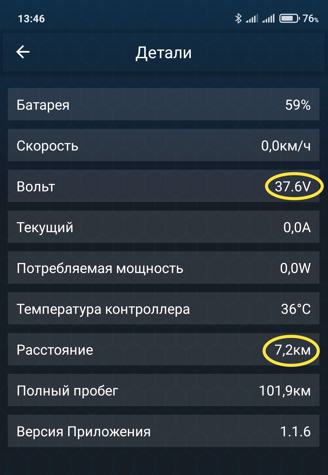

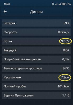

Клонировал с телефона приложение для подключения к самокату, которое реально подключается. Сам контроллер+дисплей демонтирован, проверить не могу, если кому-то ещё нужен - пробуйте.

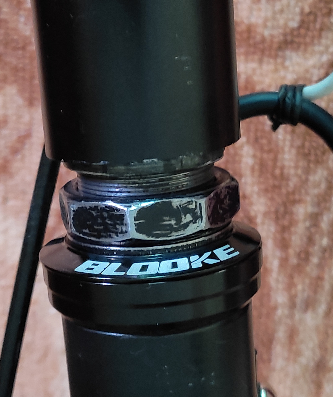

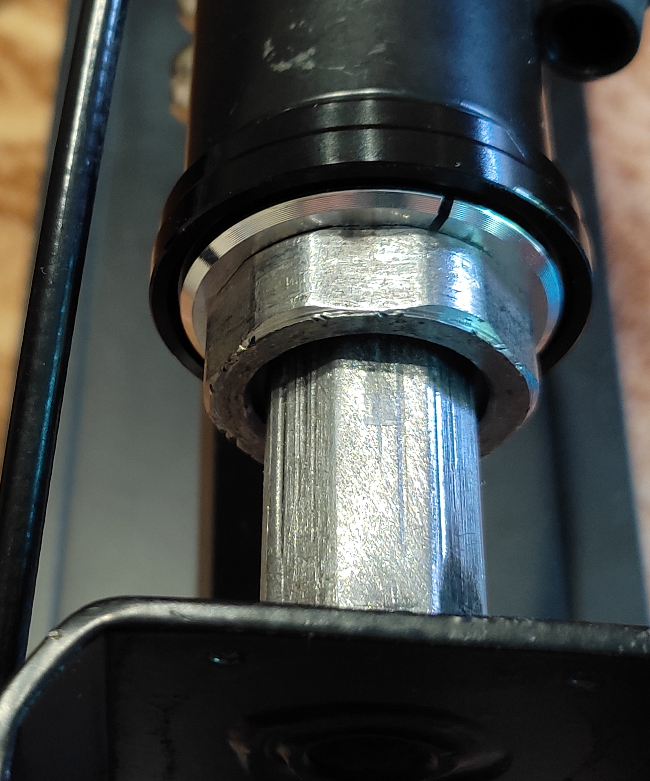

Сергей_1959
Хочу перевести оба свои S3 на промы, пока пробую разные варианты рулевых колонок на EW4, вот один из них:
hakko
#501
https://disk.yandex.ru/d/8DG6Bbwntrfv6A
Приложение работает,проверил.
Вот прошивку бы обновлять.

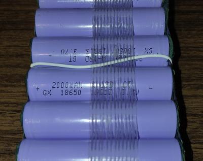

Сергей_1959
Ну вот и я дождался, просадка н-я при езде в горку ок. 7V до мигающего красного индикатора на дисплее; при этом батарейка нормально заряжается до отсечки 41.75V зарядника и после просадки быстро восстанавливается до пропорционального пробегу вольтажа. К сожалению под рукой нет аналогичных 18650, поищу в Москве может быть у кого-то остались лишние после сборки, вскрою посмотрю сколько штук вышло из строя.
Сергей_1959
