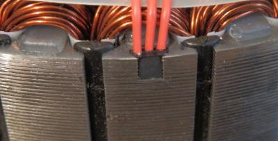

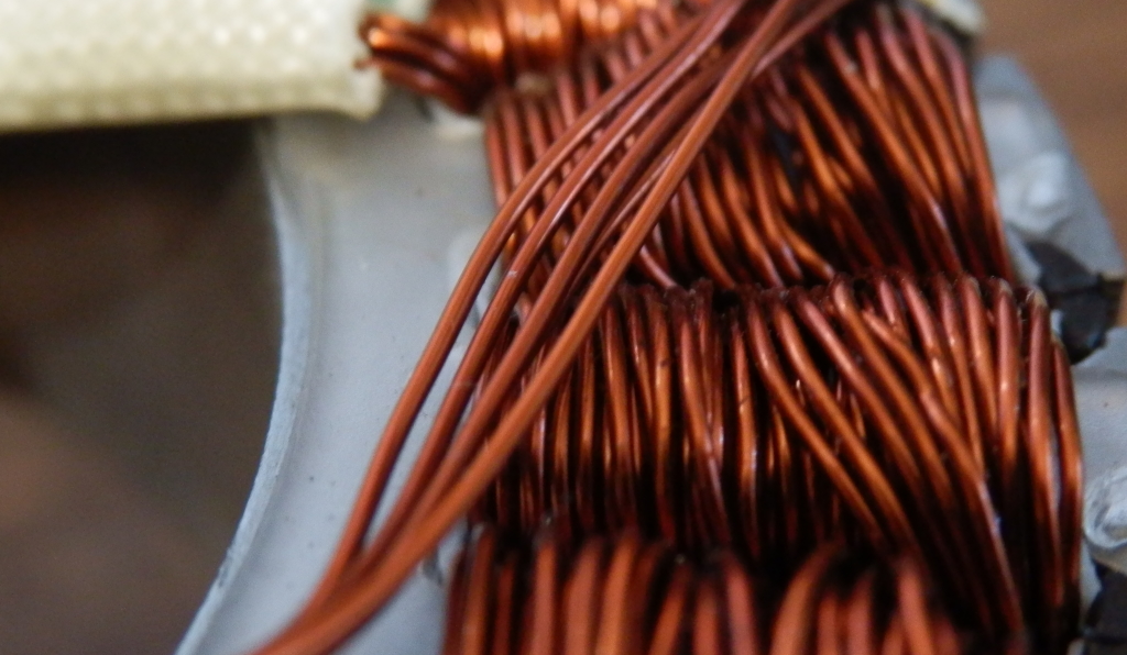

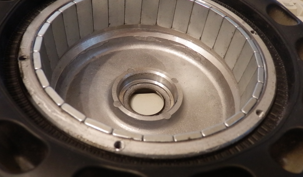

Сергей_1959
Заменил подшипники на своём WT25H, вот неск. фоток:
Подшипники стандартные 6202RS, магниты 25х11, довольно мощные, статор еле вытянул. Как видим, обмотки не подгорели и ничего не оплавилось, хотя нагрузка на него идёт неслабая.
