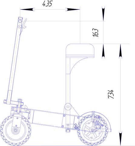

Цитата: М-Велосипедист от 17 Янв. 2020 в 11:53
В новом проекте сидение удалось отодвинуть от руля на 120мм и увеличить базу на 150мм.   но при этом габариты самоката в сложенном состоянии остались прежние.
Очень интересно на каком расстоянии впереди у вас теперь руль от средины седла и на какой высоте от верхней кромке седла?
Я после анализа двух очень  популярных моделей (если верить рекламе :) ) пришёл к выводу что оптимальное расстояние по горизонтали от средины седла до средины руля должно быть 450мм и по вертикали 250мм ( см. красным цветом) :
Я думаю что в Автокаде эти размеры у вас уже видны.
Здесь также видно что кромка сидения возвышается над дорогой на около 700мм т.к. подножки расположены миллиметров на 150-200 выше чем у того деда на трицикле - у него высота сидения над дорогой всего 490мм, а у Холодова даже чуть меньше:

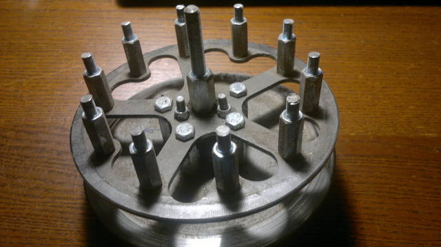

Требуется снять опорный диск покрышки. 12 гаек - это стресс!!!
Но оказалось всё просто . Гайки откручиваются без последствий - вся конструкция остаётся стабильной и не разваливается на детали.
Гайки удобно откручиваются без потребности придерживания винтов с которых они скручиваются.
В конструкции все эти винты ''самостоятельны'', прочно прикручены резьбовыми втулками к другому опорному диску.

Цитата: Vik3 от 18 Янв. 2020 в 18:41Очень интересно на каком расстоянии впереди у вас теперь руль от средины седла и на какой высоте от верхней кромке седла?
Но не забывайте что седло мягкое и просядет под нагрузкой.
Vik3
Спасибо :) . Почти все размеры совпадают с вашими кроме высоты над сидением, да оно и по картинке видно что у них чуть выше :
Попробую прорисовать свою схему самоката с боковым одинарным складыванием в трех режимах, основанную на этих исходных размерах с базой 600мм и скоро покажу :) .

По шипению нашёл маленькую дырочку на камере:
Сориентировался и нашёл на покрышке первичное отверстие - похоже на укол острым и тонким предметом типа иглы:
Далее:
М-Велосипедист
Промыл и собираю обратно:
Накачал до 35PSI (прости Господи)
Всё, ремонт окончен -  не так и страшно оказалось.
Думаю такой ремонт и на улице продлится не более 15минут, особенно если под рукой будет торцевой ключик.

Цитата: М-Велосипедист от 18 Янв. 2020 в 19:13Сориентировался и нашёл на покрышке первичное отверстие - похоже на укол острым и тонким предметом типа иглы:
Это ты пробил своим кольцом лазаря, ибо совершенно его борт не на месте, и попадает в самую тонкую часть покрыхи. Я об этом тебя предупреждал. Будешь такие получать регулярно.
М-Велосипедист
#1271
Вы не разобрались в конструкции,  нет там никакого ''кольца лазаря'' . Имеется опорный диск, образующий стандартную реботду, которая расположена в специальной зоне покрышки для неё предназначенной.
Дуга радиуса опорного диска не способна нанести столь точечный и глубокий прокол в покрышке и камере...  :-\
Посмотрите как отверстие далеко от места расположения реборды и точечно (нет следов давления реборды по его краям ):
rx3avs
Твой опорный диск, оно же лазерное кольцо, как ты сам его назвал в своё время, оставил отпечаток на покрышке, который видно на фото. Этот след приходится в самую тонкую часть боковины покрышки. Дальше комментировать бесполезно, ибо ты вообще не понимаешь о чём речь. Возможно, когда получишь следующий прокол один-в-один как этот и на этом-же колесе, возможно подумаешь, как это происходит, возможно даже поймёшь.
М-Велосипедист
Вы всё перепутали, лазерным кольцом я назвал вот эту деталь , которой в этой конструкции нет:
А следа от реборды нет - это хорошо видно на фотографии.
