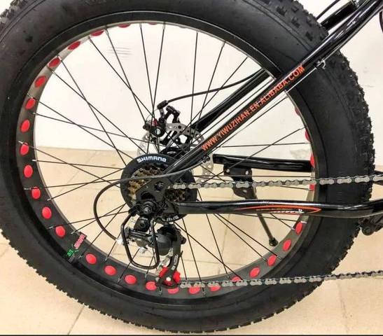

М-Велосипедист
Цитата: Invar от 19 Янв. 2020 в 22:05Не понял отве на свой вопрос. Отверстие под сосок в другом месте. Вот же ещё фото, где видно:
Совершенно верно сосок проходит через отверстие . Я об отверстии и писал.
Добавлено 19 Янв. 2020 в 22:48
Цитата: Invar от 19 Янв. 2020 в 22:05А это Зазор, куда грыжа может вылезти или нет?
Предполагалось что ''Зазор'' мал и через него не вылезет грыжа.
Предположения оказались верными - не вылезла.

Цитата: М-Велосипедист от 19 Янв. 2020 в 22:45Предположения оказались верными - не вылезла.
очень странно, там зазор огромный, у меня через гораздо меньшие трещины в ободе велосипеда камеры бабахали, что то у меня появляются сомнения в том что эта деталь вообще была на самокате в том виде в котором она на фото
М-Велосипедист
Цитата: Invar от 19 Янв. 2020 в 22:30Я его творчество уже 10 лет изучаю.  Но у него  не было фоток в таком "ракурсе".
Так вот мне непонятно все таки- грыжа внутрь же должна пойти!?
Вот посмотрите работоспособное колесо от фетбайка с большим количеством ''грыж'' идущих внутрь колеса .

М-Велосипедист
Цитата: Борян от 19 Янв. 2020 в 23:00очень странно, там зазор огромный, у меня через гораздо меньшие трещины в ободе велосипеда камеры бабахали, что то у меня появляются сомнения в том что эта деталь вообще была на самокате в том виде в котором она на фото
Бабахнуло потому что первоначальная  грыжа на покрышке раскрылась до недопустимых размеров - расползлась.
Вот флиппер сначала стоял на этом колесе с несколько иной конструкцией:
