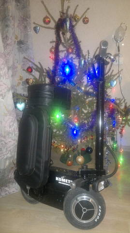

Цитата: ssilk от 18 Янв. 2020 в 16:02ри заднем расположении ведущего колеса увеличивается его сцепление с дорогой при разгоне, меньше энергии теряется на пробуксовки, шлиф и так далее, а тормозить эффективнее передним колесом. По той же причине.
Совершенно верно - это является преимуществом данной схемы.
Но опасно забывать про недостатки...про вредные опрокидывающие моменты, которые при этом могут возникнуть.
ssilk
Цитата: М-Велосипедист от 18 Янв. 2020 в 16:09''Длина'' это и есть плечо, которое в сочетании с ''ускорением'' и ''инерцией'' рождает момент...( сила х плечо=момент )
Не длина базы... А вот эта "длина"
Цитата: Pau62 от 18 Янв. 2020 в 15:283. Расстояние между проекцией центра масс и центром опоры заднего колеса.
При определенных условиях Вы перевернетесь даже с передним ведущим.

М-Велосипедист
Цитата: Pau62 от 18 Янв. 2020 в 16:54Какакие положительные свойства собираешься усиливать?
Электросамокат получился на удивление удачным.
Тащит на скорости порядка 20км.ч. не только седока в 110кг, но при своих микрогабаритах имеет полноценную грузовую площадку на целый чемодан.
Имеет способность складываться в одно движение, причём не только руль, но и седло.
Имеет встроенную походную сумку более 10литров.
Имеет встроенный в седло чехол оперативный чехол.
Эффективная защита против дорожной грязи для седока...
В конструкции выявились не реализованные ресурсы.
1 Возможность увеличения базы не в ущерб габаритам сложенного состояния и
2 отдаление седла от подножек , что позволит комфортно распрямить ноги.

Цитата: ssilk от 18 Янв. 2020 в 17:27Я в меру сил попробовал объяснить, что это не зависит от того, где какое колесо находится...
Зависит. Дело в том, что, когда тяговое колесо впереди, оно перестает тянуть, как только переворачивающий момент становится преобладающим.
Точно так же дело обстоит и с торможением.
Т.Е. это толком не разгоняется, и толком не тормозит.
Но риск переворота понижается.
Но первая нормальная рытвина - и трындец.

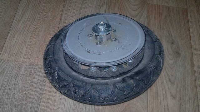

Никогда не ремонтировал шины в самокатных колёсах.
Начинаем ремонт:
Под чистым чехлом оказался довольно грязный самокат но уже подсохший и грязное проблемное заднее колесо.
В отличии от Стриды колесо самоката пришлось снимать.
Но поскольку я перевёл с ленточного на дисковый тормоз, колесо снялось легко - тормозной тросик отсоединять не пришлось.
На тормозном диске виден след от работы тормозных колодок:
