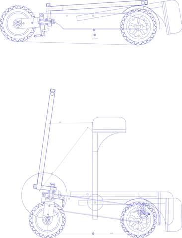

Конструирование по уменьшению веса конструкции началась и идёт вот в таком направлении:

Цитата: Paxxa от 16 Янв. 2020 в 14:35
Вот вот, сам и нарисовал свой самокат, оставь переднее колесо в том положении что на фото выше, а раскладывай только руль. Будут одни плюсы.

Цитата: Paxxa от 16 Янв. 2020 в 14:35Вот вот, сам и нарисовал свой самокат, оставь переднее колесо в том положении что на фото выше, а раскладывай только руль. Будут одни плюсы.
В чём же плюсы, если его сразу раздует в габаритах и плоского сложения не получится - станет как все самокаты, а меня это не устраивает...

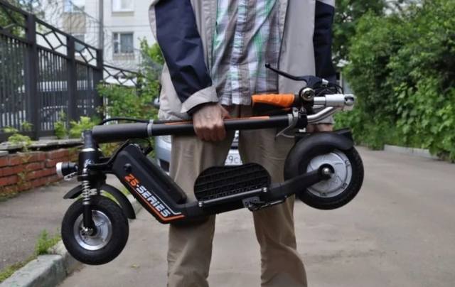

М-Велосипедист
Цитата: Paxxa от 16 Янв. 2020 в 14:57Как так не получится
Посмотрите сколько воздуха внутри сложенного  самоката с петлёй, которую вы советуете:
А вот сложение плоское с осевым сложением (чувствуете разницу?) :
М-Велосипедист
Цитата: Paxxa от 16 Янв. 2020 в 15:07Оставьте колесо на месте, а петлю приварите к рулю, сколько еще раз нужно написать?
Колесо лишено степени свободы для руления в том положении которое вы советуете оставить. ;-D
М-Велосипедист
Цитата: Paxxa от 16 Янв. 2020 в 15:27Ну вы такой самокат сделали, и нашли сложность в такой мелочи, я не поверю
Механизм сложение это не мелочь , он определяет всю конструкцию самоката.
