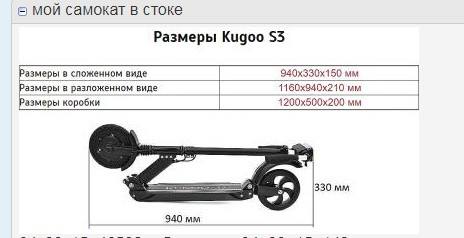

М-Велосипедист
Цитата: Paxxa от 15 Янв. 2020 в 04:03Поплам распилить ее, и петлей дверной соединить, для компактности
Хочется при сложении-разложении минимум действий . Всё свести в одно движение, прямо на ходу...
Добавлено 15 Янв. 2020 в 12:33
Цитата: Paxxa от 15 Янв. 2020 в 04:03Вы меня уж извините, хоть у меня и не куга, я не понял где вот в этом
На картинке размеры проставлены неграмотно...

Цитата: Paxxa от 15 Янв. 2020 в 08:43Что есть база? Расстояние между осями колес?. Но колеса еще по 23см. Общий размер 650мм. И ТС уже решил добавить 100м к задней оси. Будет 750.
Обычный самокат, нет никакой короткой базы, нет мини.
Ну пока это не сделано это МИНИ. ( впрочем этот термин не гостирован и не имеет строгого определения )
А базу я возможно увеличу и на 150мм.  Придерживаться самоцельно термину МИНИ не вижу смысла.
Главное набор максимально полезных функций, а как это назвать совершенно безразлично... ;-D
