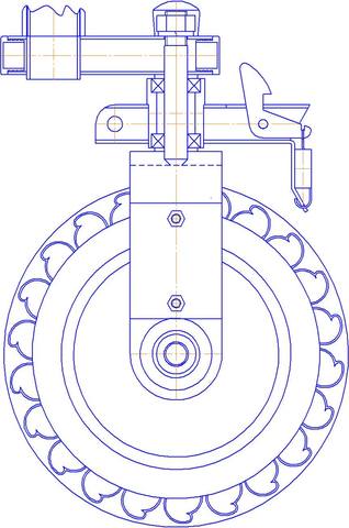

Вот он с двумя подшипниками:

Цитата: Paxxa от 14 Янв. 2020 в 08:23о устройстве механизма складывания
Именно так.
odo - 6650 км
М-Велосипедист
Цитата: Paxxa от 14 Янв. 2020 в 03:02Так это 2 подшипника приварены к трубе, сверху и снизу?
Нет конечно , варить подшипники нельзя. :-D
