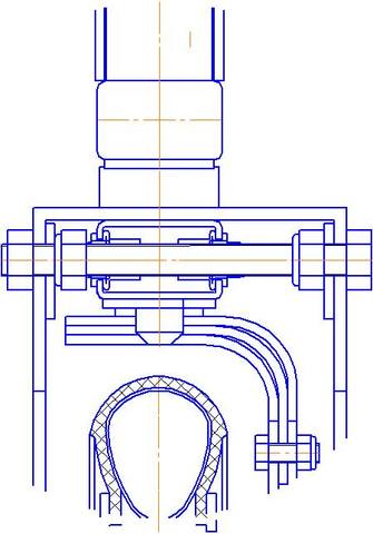

Цитата: Иван Сусанин от 12 Янв. 2020 в 22:18Ещё есть такая бяка, как люфт. И он у Вас появится. Вопрос времени. И будет прогрессировать.
На моих ебордах (гадость какая) он был в механизме складывания изначально,и неизбежно увеличивался (дырки без стальных втулок,прямо в силумине). Этот косяк  куговоды обсосали не в одной теме. Пришлось кардинально переработать узел в ущерб быстроте складывания. После двух сезонов люфт так и не появился. Но данной конструкции уже вынесен приговор,(там ещё куча косяков)- будет изготовлен новый нескладной "гусь" с нормальной рулевой и подвеской. Складываться будет стойка руля Шарнир.- как на раме складного велосипеда
Нет люфт появиться не может, поскольку корпус механизма сложения вращается по резьбовой оси. В этом корпусе соответственно тоже резьбовые отверстия.
Резьба такой шарнирной резьбовой пары стальная.
Добавлено 12 Янв 2020 в 22:43
Цитата: Иван Сусанин от 12 Янв. 2020 в 22:18Да надо было сразу этот лживый пост удалить.
Пост удалён не был, поскольку не являлся ложным - вы читаете не внимательно.
Иван Сусанин
Цитата: Басарга от 12 Янв. 2020 в 22:33и появятся новые люфты.
Не-а.
Два сезона на самоделке,- никаких люфтов. Грамотно делать надобно просто.
И китайца до ума доведём.
Иван Сусанин
Цитата: М-Велосипедист от 12 Янв. 2020 в 22:42вращается по резьбовой оси. В этом корпусе соответственно тоже резьбовые отверстия.
А я всегда думал, что сопряжённая пара ось-втулка должна быть с минимальным допуском и чистотой поверхности, и уж ни как не резьбовой.
М-Велосипедист
Цитата: Иван Сусанин от 13 Янв. 2020 в 00:19А я всегда думал, что сопряжённая пара ось-втулка должна быть с минимальным допуском и чистотой поверхности, и уж ни как не резьбовой.
У токарных станков очень распространены такие  резьбовые пары ось втулка - обеспечивают высокую степень точности работы станка.
Я такие резьбовые пары использую в своих конструкциях на протяжении всей своей конструкторской жизни.
Такие соединения просты компактны , подвижны и не имеют люфта.
Единственное условие - длинна резьбовых втулок не должна быть слишком большой, иначе набегает допуск размерной цепочки витков и соединение начинает туго ходить.
Ну и конечно используются они в местах где вращение в пределах 180 градусов. ( всевозможные качалки, поворотки )
ssilk
Цитата: М-Велосипедист от 13 Янв. 2020 в 00:40У токарных станков очень распространены такие  резьбовые пары ось втулка - обеспечивают высокую степень точности работы станка.
Поподробнее можно? ) Я работал на многих моделях токарных станков, от самых простейших ТВ, до многотонных НЗТС, и НИГДЕ высокую точность станка не обеспечивают метрические резьбовые пары.  Если же Вы имеете в виду ходовой винт, то:
1. Это специальный, шлифованный с высокой точностью, трапецеидальный винт, и разрезная бронзовая гайка, которая специальным рычагом обхватывает винт на манер клещей.
2. С помощью этого винта на станке нарезают резьбы и другие ВИНТОВЫЕ канавки, но никак не поверхности с высокой точностью и качеством.
3. Гайки со временем стираются и появляется люфт, тогда их меняют. Если винт используется ежедневно, меняют раз в полгода.
А у Вас банальная строительная шпилька из метизов, она не имеет ни достаточной точности, ни достаточной прочности... А вот что с ними происходит при постоянной осевой нагрузке

М-Велосипедист
Цитата: ssilk от 13 Янв. 2020 в 01:21А вот что с ними происходит при постоянной осевой нагрузке
У оси поворотного механизма КОМЕТРОНА -КОМЕТА  нет осевой нагрузки только радиальная .
Для осуществления поворота на 90 градусов четыре раза в сутки не требуется ни какой особой точности обработки поверхности резьбы .
Стандартна точность шпильки и гайки даже избыточна для такой простой задачи.
Вы представляете насколько должна быть разрушена резьба, что бы появился хоть какой-то заметный люфт.

Добавлено 13 Янв 2020 в 12:02
Цитата: Paxxa от 13 Янв. 2020 в 03:36Ох, ё моё, так это еще и просто шпилька, и пружинный затвор от калитки , такое сложится однажды на кочке, и привет
Почему вы так решили?
Кстати если убрать ''пружинный затвор от калитки'' устойчивость конструкции от сложения сохранится. B-)

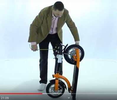

М-Велосипедист
Цитата: Vik3 от 13 Янв. 2020 в 08:33
Я сделал поиск по складыванию самокатов так в 90% случаев длина самоката ощутимо укорачивается при складывании :
Очень плохо что длина укорачивается - теперь такой самокат придётся носить поскольку катить уже не удобно изза недостаточной длинны.
Длина то укорачивается но толщина растёт - не компактно, внутри полно беcтолковой пустоты.
Цитата: Vik3 от 13 Янв. 2020 в 08:33попались несколько случаев где длина не изменяется просто складывается верхняя часть руля, но и попалось вот такое чудо где длина в сложенном состоянии БОЛЬШЕ чем в рабочем:
но это же не наш метод  :pardon: .
Я планирую иметь максимальный габарит ровно в 2 раза меньше вашего - 550мм... это пока только мысль дилетанта-самокатчика которую я думаю, но мощный гироскутер на запчасти уже купил :) .
При таком габарите в 550мм вы обречены на переноску сложенного  самоката на руках,  вместо того что бы его катить.
Это не удобно и не разумно, при наличии у самоката колёс.  ;-D
Посмотрите , как человека согнуло при коротком сложении самоката:
