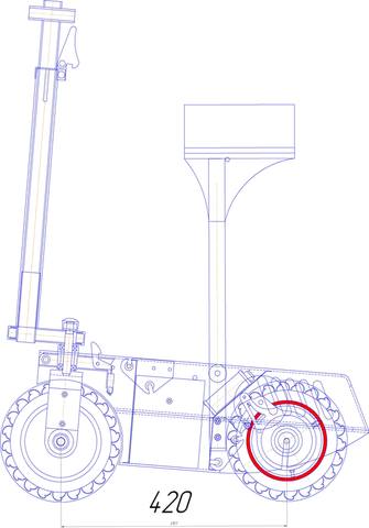

База 420мм.
Имея такую короткую базу вы довольно уверенно проезжаете небольшие рытвины на асфальте и особых манипуляций с корпусом тела я не заметил и это хорошо:
а как насчёт преодоления небольших городских уклонов 6-8% ( 4-6 градусов). На сколько сильно приходится отклонять туловище и приближаться к рулю? не мешает ли это рулению?

По другим роликам в ютьюбе вижу что базы двух колесных средств могут быть очень маленькими 350мм, 250мм и даже 100мм и они управляемы:
https://youtu.be/YBmYK1to9V8
т.е. с управляемостью и держанием равновесия вроде проблем нет даже у сверхмалых баз, а вот с продольной устойчивостью пока не ясно. Ещё недавно я даже и подумать не мог что можно полноценно ездить с базой 400мм да ещё на такой высоте - вам можно было бы сидеть и на 150-200мм ниже не жалея ботинок :), тогда базу можно укоротить  где-то до 350мм и это похоже на разумный предел для взрослых ездоков в низком сидячем положении...до нуля её конечно нельзя укорачивать это будет моноколесо или гироскутер с их недостатками :) . Тогда при такой маленькой базе если не удлинять габариты самоката при складывании, а уменьшать по классике, то можно получить очень портативный аппарат ИМХО. Пока вы действительно получили мини скутер, но я думаю что можно получить если не микро так мили электросамокат :)

Даже мне трудно верится, что эта маленькая железка под моим письменным столом доносит меня до метро быстрее чем автобус.
Единственная проблема вес - его нужно снизить раза в два...ну скажем до 10кг.
И ещё , мне кажется такой самокат бодро потянет и мотор-колесо от гирроскутера и  с магнитами шириной 25мм при напряжении 36в на что в сущности оно и рассчитано.
И видимо заднее колесо нужно делать из пластика на 3Д принтере...
И профильная труба в качестве корпуса должна быть одна и с толщиной стенки в два раза тоньше.

Складной руль при складывании увеличивает габариты на 200мм и складное сидение сидение при складывании увеличивает габариты ещё на 250мм, т.е. почти на пол метра, а ведь должно быть наоборот - в сложенном состоянии габариты должны уменьшаться в 2-3 раза.
Вот шикарный пример как такой пространственный электросамокат за ОДНО движение уменьшается в 2 раза :)  (2:05) :
https://youtu.be/Bg5EvkOOy6k

Ну под  габаритами подразумевается три взаимоперпендикулярных размера  - под условными названиями -  длина, ширина, высота
Давайте посмотрим каковы габариты у КОМЕТРОНА в сложенном и разложенном состоянии - причём для удобства оценки габарит можно представить как произведение трёх размеров или как их сумма:
Сложено: 108х29х23=72036 см. в кубе (обьём)   108+29+23=160см.
Разложено: 95х70х40=266000см в кубе (обьём)   95+70+40= 205см
Как мы видим из расчётов:
сложенный самокат имеет объём в 3,7 раза меньше чем разложенный.
сложенный самокат имеет сумму трёх измерений 1,3 раза  меньше чем разложенный.
Какой в этом смысл?
1) дело в том что :бесплатно в метро можно провозить багаж   который не превышают 160 см (сумма измерений по длине, ширине, высоте) у КОМЕТРОНА в сложенном виде  ровно 160см.
2) Расстояние у сложенного самоката между колесом и рукояткой за которую всё катится должно быть ни менее 100см иначе придётся катить его неудобно сгибаясь на ходу, спина не будет прямая и устанет.  У КОМЕТРОНА ровно 100см..
Вот и конструкция была специально спроектирована  под эти предельные размеры 160см и 100см ( нет смысла делать меньше 160см и меньше 100см )
