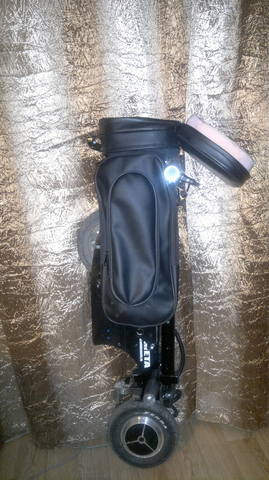

Но и я прав , могу пройти со своим самокатом и в Московское метро  габарит моего самоката легко уменьшается на эти роковые 10 см за счёт открытия крышки сидения, она на молнии:
М-Велосипедист
Цитата: Vik3 от 12 Янв. 2020 в 21:40У вас длина самоката в рабочем состоянии 700мм, а в сложенном 1080мм. Вы не использовали преимущество короткой базы в транспортном положении, а в рабочем это уже недостаток.
Согласен есть такой недостаток в конструкции и я пока не представляю как от него уйти. ( У многих современных самокатов имеется этот недостаток ,при сложении расстояние между колёсами увеличивается )
В новой конструкции этот перекос несколько уменьшится,  сохранив прежний размер 1080  - база колёс  увеличится  на 100мм.
