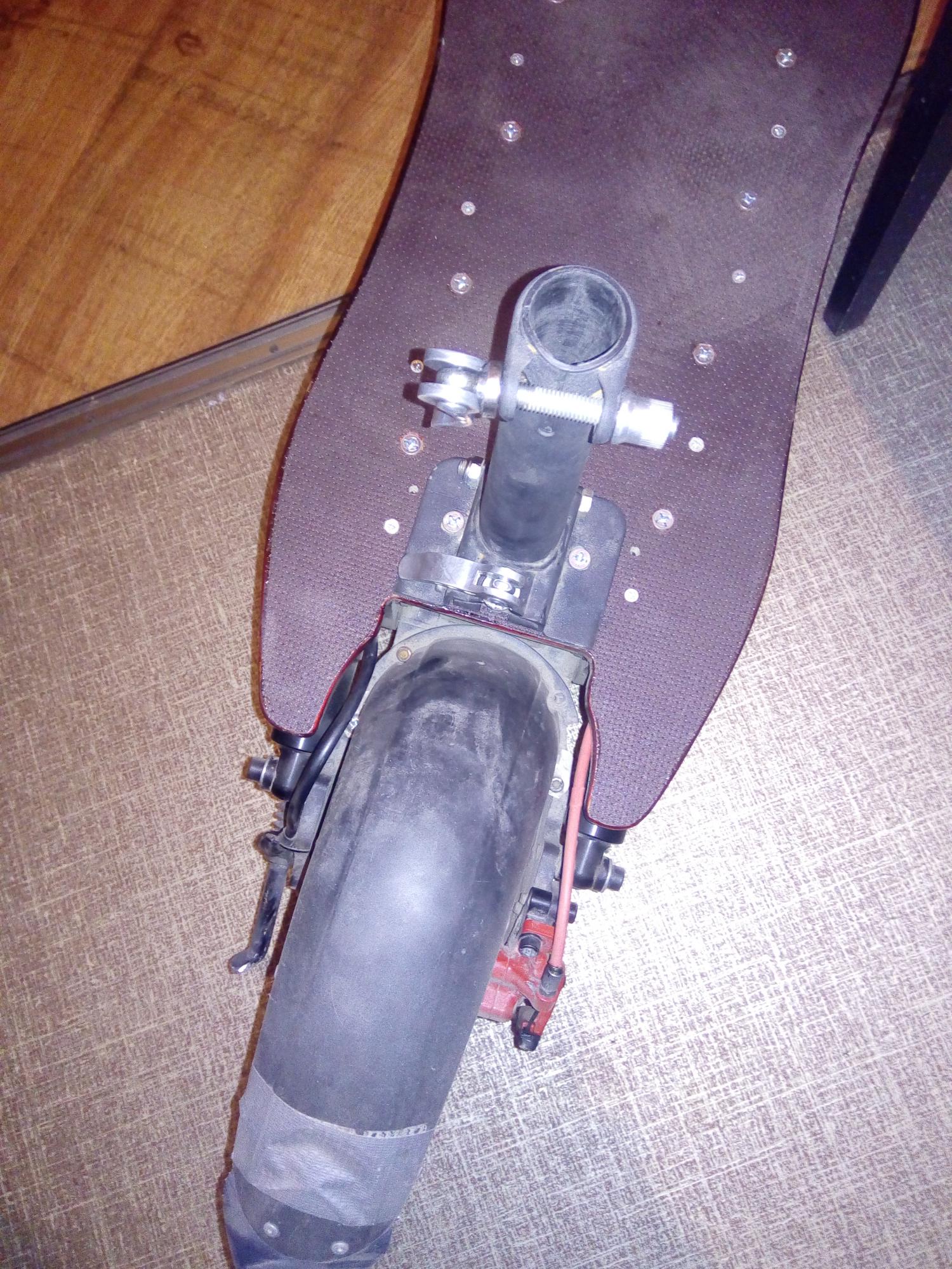

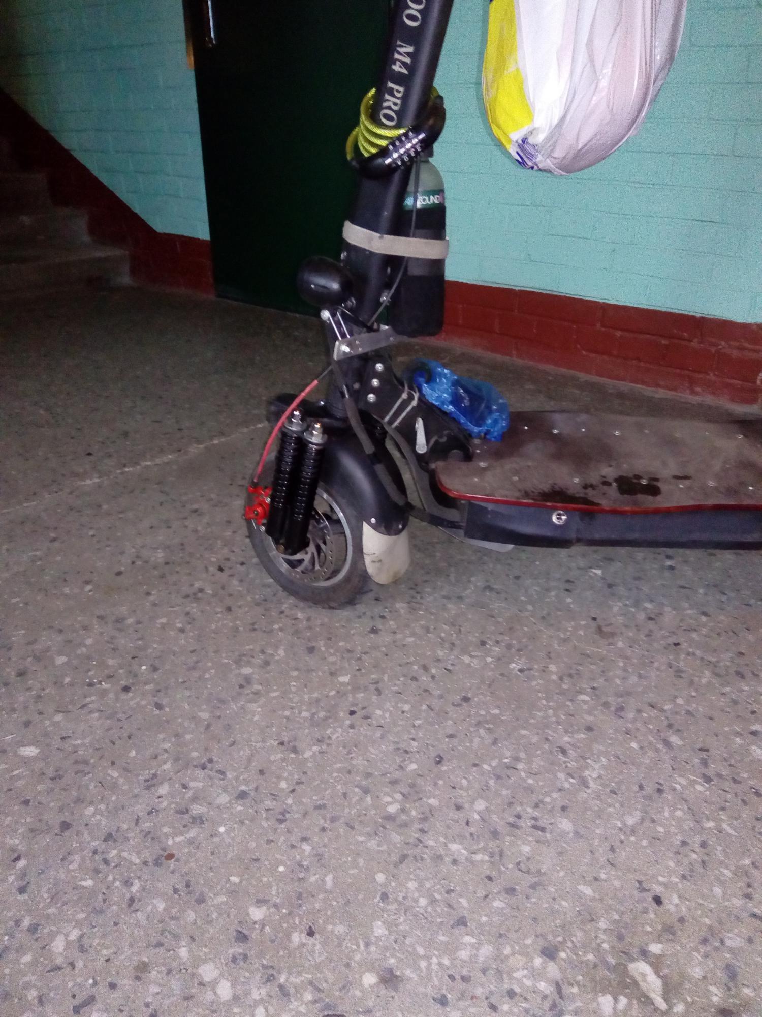

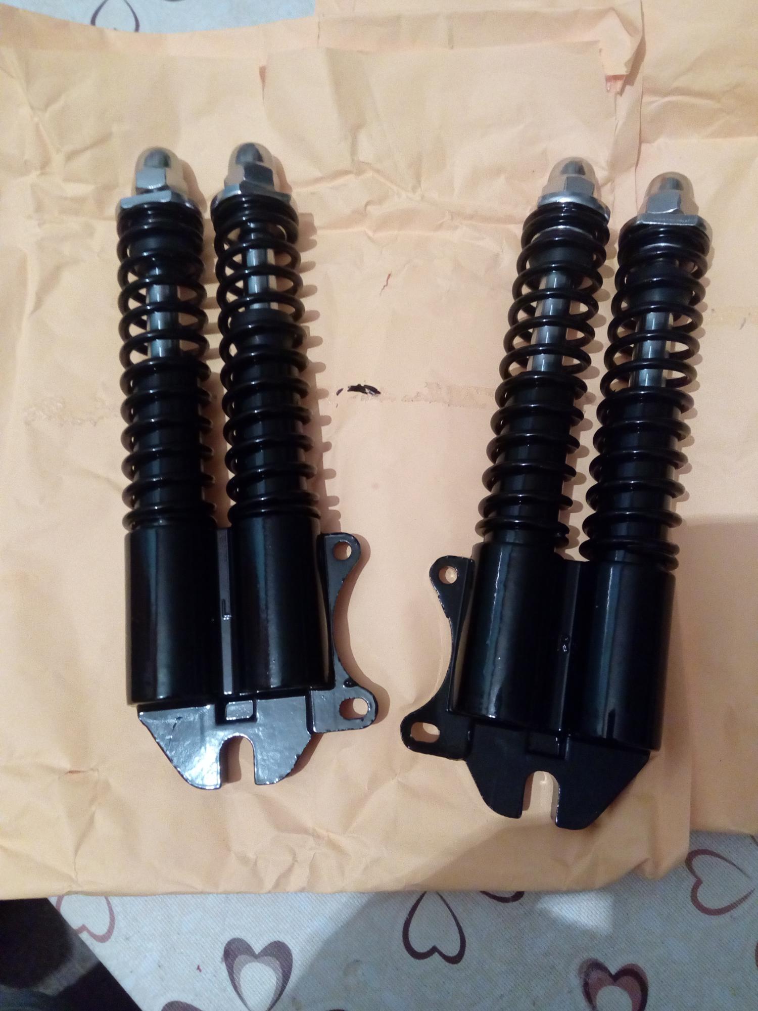

Я сейчас занимаюсь подобным проектом, вилку поставил сдвоенную, деку перевернул и нарастил. На одинарной вилке привод, можно не мечтать, просто развалит в тряпки за шесть секунд. Еще один нюанс, разнос на передней вилке, не соответствует приводному колесу, в моем случае получилось 112, а штатный на передке 101-102мм. Пока езжу на моно, надо собирать батку, 13S5P, что мертвому припарка, надо хотя бы, 8Р на нормальных элементах.
Фотки старые, сейчас уже все подготовленно к установке колеса по механике и электрике, думаю над батарейкой.

Вилка на Вашей картинке не вполне подходит. У нее рулевой стакан крепился к гусю четырьмя болтами, у куг тремя. Я себе поставил вилку от m5, подошла болт-он. Только под штатное переднее колесо пришлось новую ось заказывать. С учётом токарки (проставка под тормозной диск, новая ось, втулки...) вышло около восьми тысяч. Если воткнуть в эту вилку мотор то токарка, вроде, не нужна.

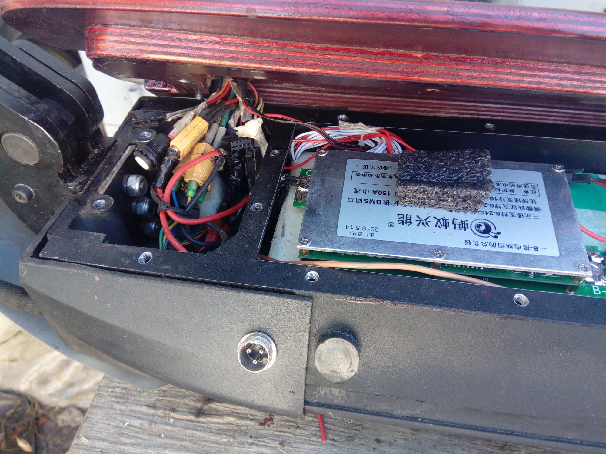

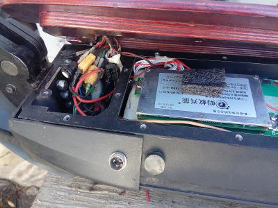

Если хотите адекватный и мощный самокат, то рекомендую смотреть в сторону контроллеров инфинион-4, управление аналог, на двух 500ватных колесах, в пике можно получить ампер 60, самокат будет очень шустрым, батка конечно нужна другая на приличных элементах, штатки будет не хватать, и она пойдет в разогрев, за этим надо как то присматривать.  Недавно паренек собрал такой конфиг, 2*500вт, два финика4, батка 28ач/52В на 21700теслах, 58Кмч при 95кг веса. , На передке настройки 23ач батарейного тока, сзади кажется поднял до 35. Недостаток один, нет не одной точки термоконтроля, я бы не стал так рисковать ни контроллерами, но баткой, там все впритык, самокат м4про, вилка колхоз типа м5 двойка. В итоге получил то что хотел за 50р+, железо собирал самостоятельно, электрику помогал я.  Динамика разгона до 50кмч 3-4сек по жпс, это очень резвый старт.  немного греется заднее колесо, передок можно ситать холодным, контроллеры закреплены непосредственно корпусами к деке
          Временно можно собрать и на штатных контроллерах, но это совсем не то, ступенчатая дерготня вскоре вынесит мозг, финики настраиваются под свои задачи с компа.
Как видите особая синхронизация вовсе без нужды, в итоге обороты выравниваются.  На моем до сих пор стоят штатный 21а+ финик 26А, в пике 56А, 62в+21а, но батка по старости проседает аж на 6в, динамика есно при этом немного хуже, но разгоняется бодро в потоке.
