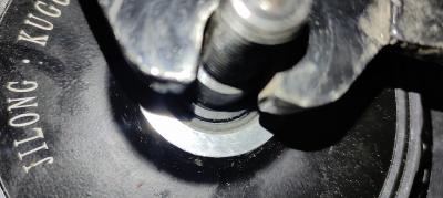

Во-вторых, информация о том, что мотор от m4pro bolt-on подходит к вилке от m5 не совсем соответствует действительности. Если собирать по уму, с шайбами между осью и дропаутом вилки, то с левой стороны гайка не закручивается и на половину резьбы. Если убрать шайбу то гайка закручивается полностью, но пятно контакта между осью и дропаутом составляет, дай Бог, 2мм2. Учитывая, что отверстие в дропауте больше, чем диаметр оси это совсем нехорошо. Придется искать токоря, который сможет зажать в своем станке статор от мотора и торцануть ось под шайбу.
Как-то так... Пока все выглядит так, что лучше было бы не заморачиваться с полным приводом, а поставить назад 600Вт мотор и слегка залудить шунт.

Коллеги, кто ставил моторы от m4pro в вилку от m5: поделитесь секретом, как вы это сделали?
Нашел время заняться самокатом, и выяснил что мне категорически не хватает длины оси. Слева ещё куда не шло, а справа, где провод, полный 3,14159265... Из-за пропила под провод резьба там сильно ослаблена. Попытавшись хоть как-то затянуть гайку (она заходит примерно наполовину) я ещё и резьбу немного сорвал... Хорошо ещё, что набор метчиков и плашек под рукой есть.
В общем, думаю, что будет дешевле: заказать и приварить новую траверсу на вилку, или выточить и запрессовать новую ось в мотор? Проблема в том, что у меня сейчас даже болгарки нет, сгорела. Про сварочный аппарат, пресс и токарный станок скромно умолчим. Возможно, кто-нибудь из Первопрестольной сможет помочь за малую мзду?
andyg2008
Со стороны провода убирал одну шайбу, гайки закрутились на половину (посадил на фиксатор резьбы). Откатал сезон, единственная проблема в настройках тормозов из-за того что аммо идут маленько не паралельно колесу. Потом поставил такие тормоза https://aliexpress.ru/item/4000683432503.html?_t=gps-id%3AaerPdpSubstituteRcmd%2Cscm-url%3A1007.33958.210224.0%2Cpvid%3A6c02b754-8020-4936-8326-4002ca7af959%2Ctpp_buckets%3A21387%230%23233228%235&gps-id=aerPdpSubstituteRcmd&item_id=4000683432503&pvid=6c02b754-8020-4936-8326-4002ca7af959&scm=1007.33958.210224.0&scm-url=1007.33958.210224.0&scm_id=1007.33958.210224.0&sku_id=10000006006519578&spm=a2g2w.detail.1000060.2.666c686atDVqIZ, на передок пришлось помучиться.
volk0001
[user]andyg2008[/user], спасибо. У меня появилась мысль убрать страхующие от проворота оси шайбы из-под гаек и расположить их изнутри, между выступами на оси и дропаутами вилки. Отверстие, в которое заходят страховочные выступы можно сделать свозным, думаю что это не сильно ослабит конструкцию. Утром прикинул, гайки накручиваются почти полностью. К сожалению, реализовать смогу только в выходные, в будни ухожу и приходу домой тогда, когда нормальные люди спят. Не хочу их будить).
Но стоящие домиком амортизаторы выглядят как-то не по фен-шую. Не знаю, возможно, имеет смысл доработать отверстия под амортизаторы в траверсе, сделав их овальными? Тогда получится выставить амортизаторы в уровень. Если потом компенсировать овальность отверстия прокладками из жести и посадить гайки на фиксатор, то все должно быть в порядке. Только вот возникают вопросы к соосности колес... Почему-то справа амморт стоит почти ровно, а слева завален градусов на 5.
