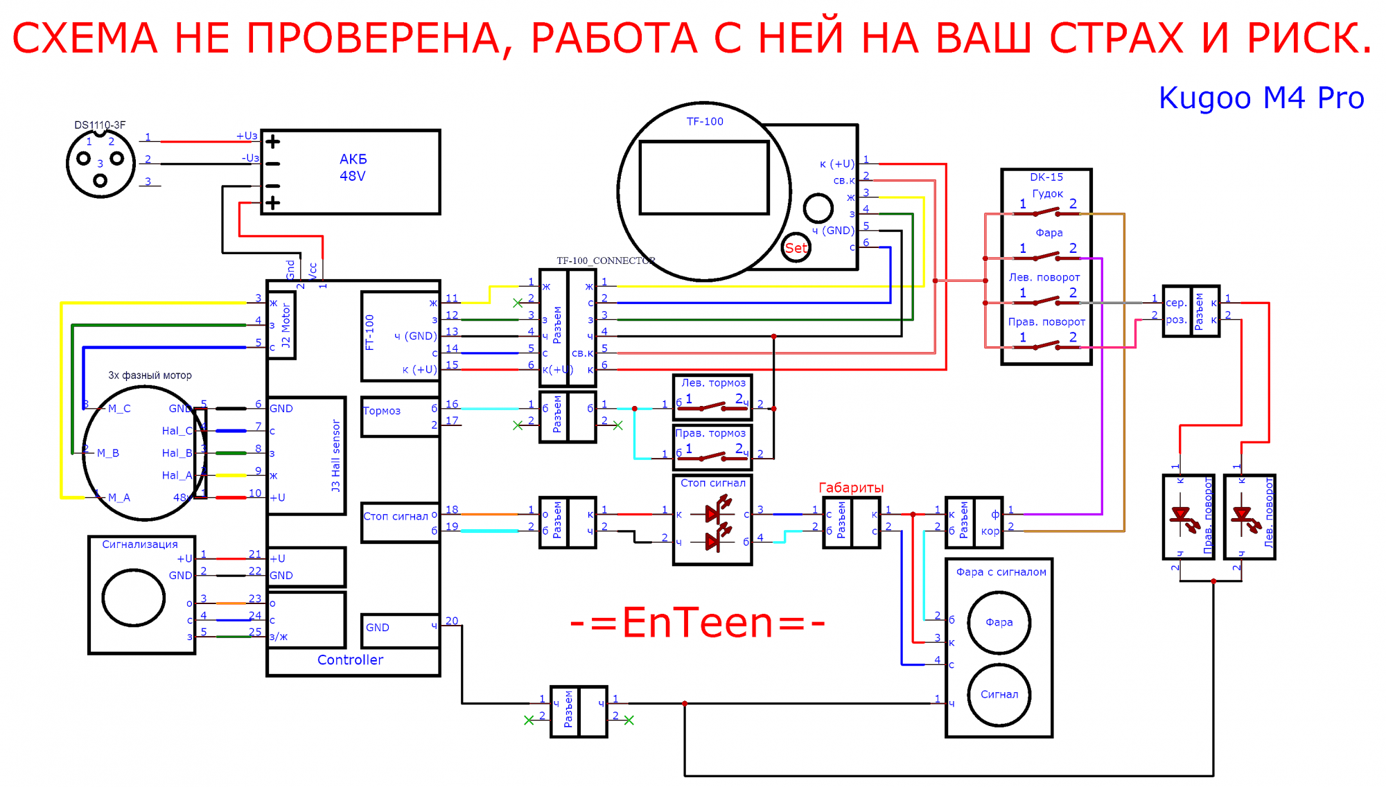

Цитата: volk0001 от 20 Авг. 2021 в 13:45Коллеги, кто-нибудь может объяснить, что именно соединяется на видео из поста выше когда они подключают второй контроллер? Не люблю работать по инструкции, не понимая что именно делаю.
На второй контроллер помимо силового питания и подключения мотора нужно соединить из дисплейного разъёма минус, "зажигание" (коммутируемое питание которое, DS, VCC и еще как кто называет) и провод данных от БК, разрывать для отключения нужно "зажигание". Ну а чтобы стоп работал (рекуперация) нужно подцепиться параллельно одним проводком для сигнала от концевиков ручек тормоза.
volk0001
[user]13_chip_13[/user], уже давно стоит вилка от м5, родная не пережила наезд на кочку в асфальте). Что же касаемо подключения, то что-то не сходится. НЯП, в видео расключают в параллель силовое питание, тормоз и ещё два провода из косы, которая идёт на руль. (Второй и последний провод из большой фишки.) Возможно, по этим проводам идёт UART от курка? Тогда тот факт, что у меня будут контроллеры с разной маркировкой начинает напрягать.
P.S. пересмотрел видео, они параллелят разъемы 14 и 11.

А я что написал, тоже самое мне пересказали,  минус на дисплейный разъём типо можно не подключать,  потому что через силовой минус типо соединены(но так делать с точки зрения схемотехгики неправильно,  минус должен быть свой).
Непонятно что там за номера разъёмов вы указали, где их смотреть?  Насчёт видео я сильно не заостряюсь на то как там говорят подключать.
volk0001
[user]13_chip_13[/user], тогда все ок. Схему, на которой указаны номера контактов приложил выше, но она, к сожалению, не даёт понимания за что отвечает тот или иной контакт.
UPD: видимо, 14 разъем это и есть "зажигание", он потом с разъемом на переключателе света на руле параллелится.
Но как будут работать в паре контроллеры с разной маркировкой вопрос открытый. Практика покажет)
Виталий40
так называемое зажигание это DS в дисплее и Vcc в контролере(все провода что оранжевые идут или на Vcc или с него) почему в дисплее это называется DS для меня загадка,по идее Vcc более правильное название

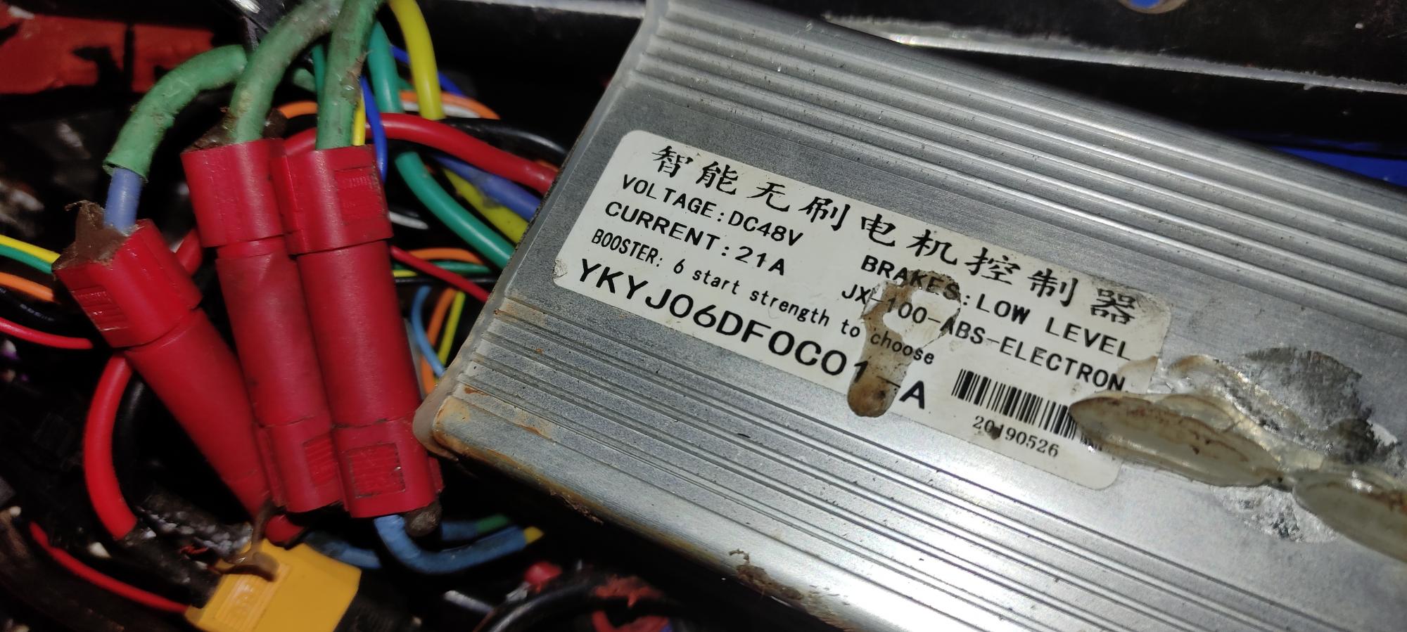

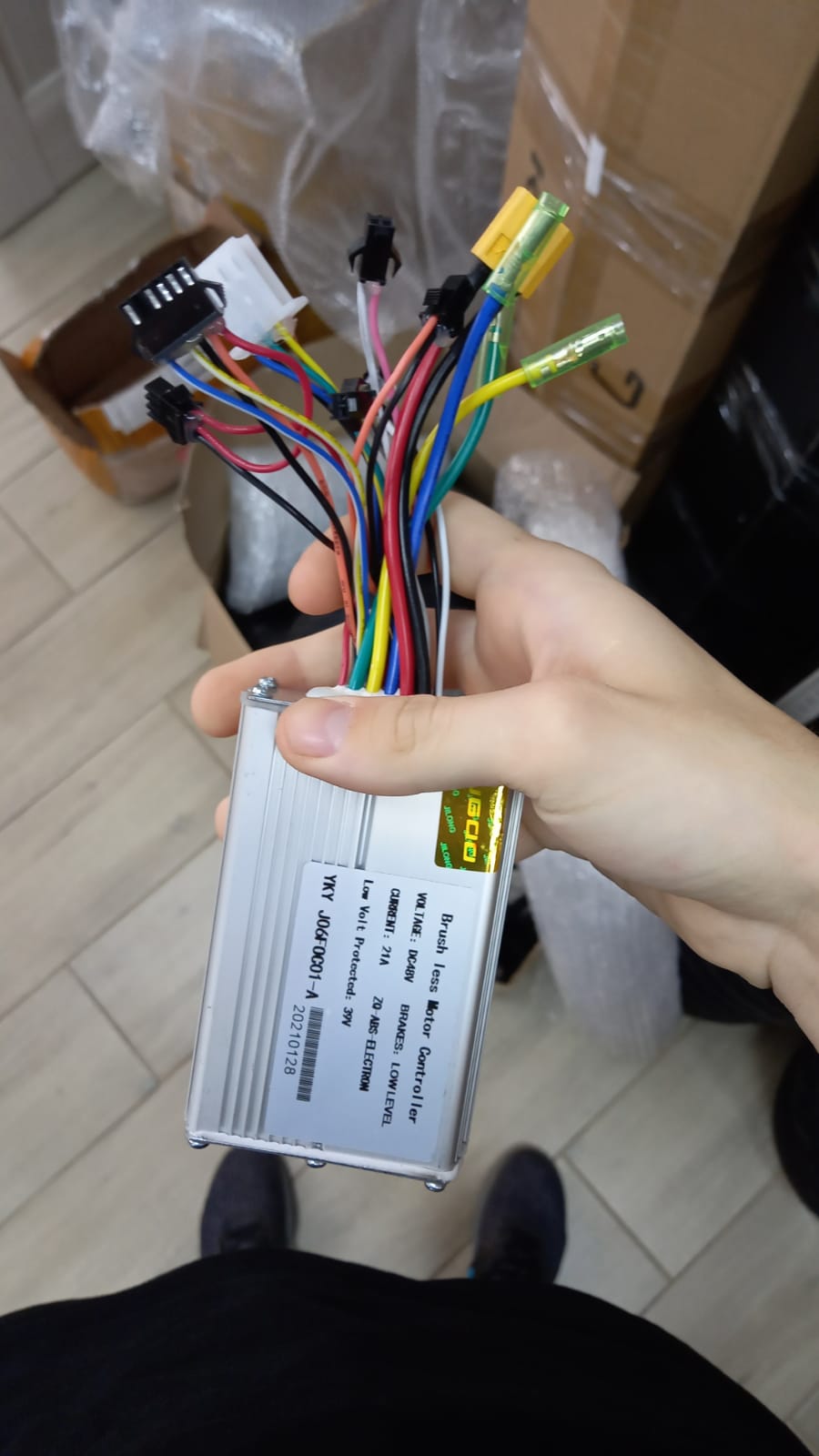

И, самое главное. Вот этот контроллер сейчас едет ко мне:
Вот этот стоит на самокате:
Внимание, вопрос: мой курок вообще потянет новый контроллер? Я, как всегда: сначала делаю, а потом думаю).
