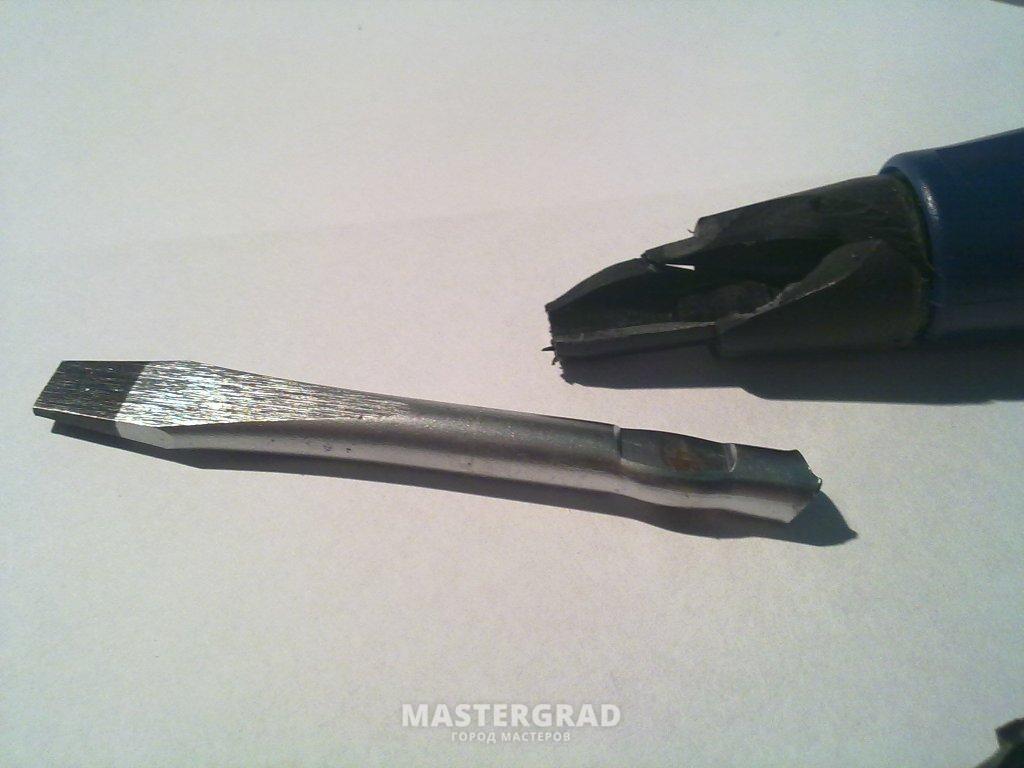

user33
Попробую на фиксатор поставить. Хотя это все равно что выкрутить шуруп .
Я рукой проверил трещотку можно было удержать .
Да нужно было отверткой крутить да не морочится.
А может у меня руки кривые  :-) Когда ставил на мотор усилители дропаутов , хомут закручивал отверткой , по надежней хотел закрутить так отвертка лопнула примерно так   :-D
LeoDron
Цитата: user33 от 10 Июнь 2020 в 22:43А может у меня руки кривые
мощные  :-) но обратную связь с мозгами, похоже,  иногда теряют. У всех такое бывало - будет о чем внукам рассказать и что потом переосмыслить   ;-)
