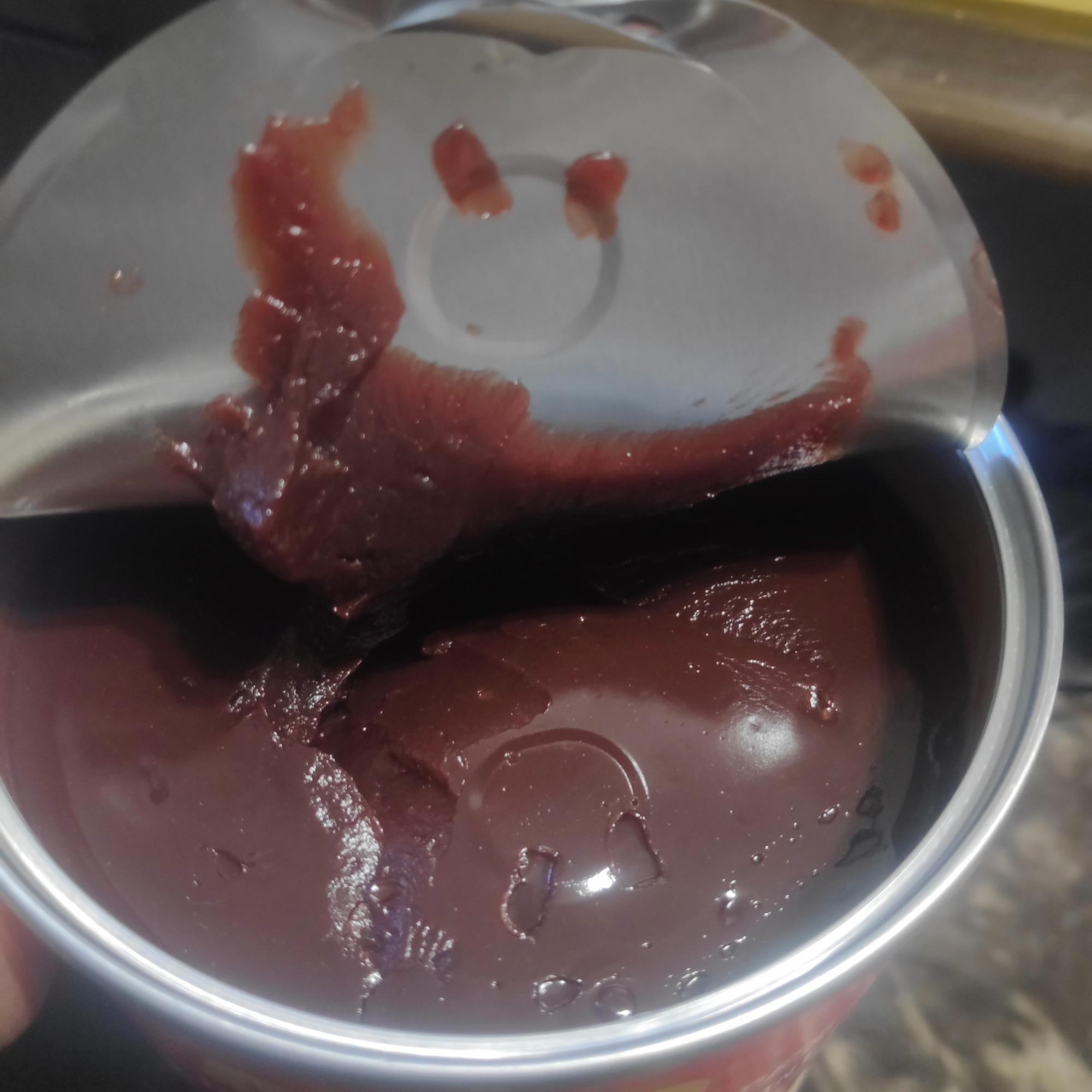

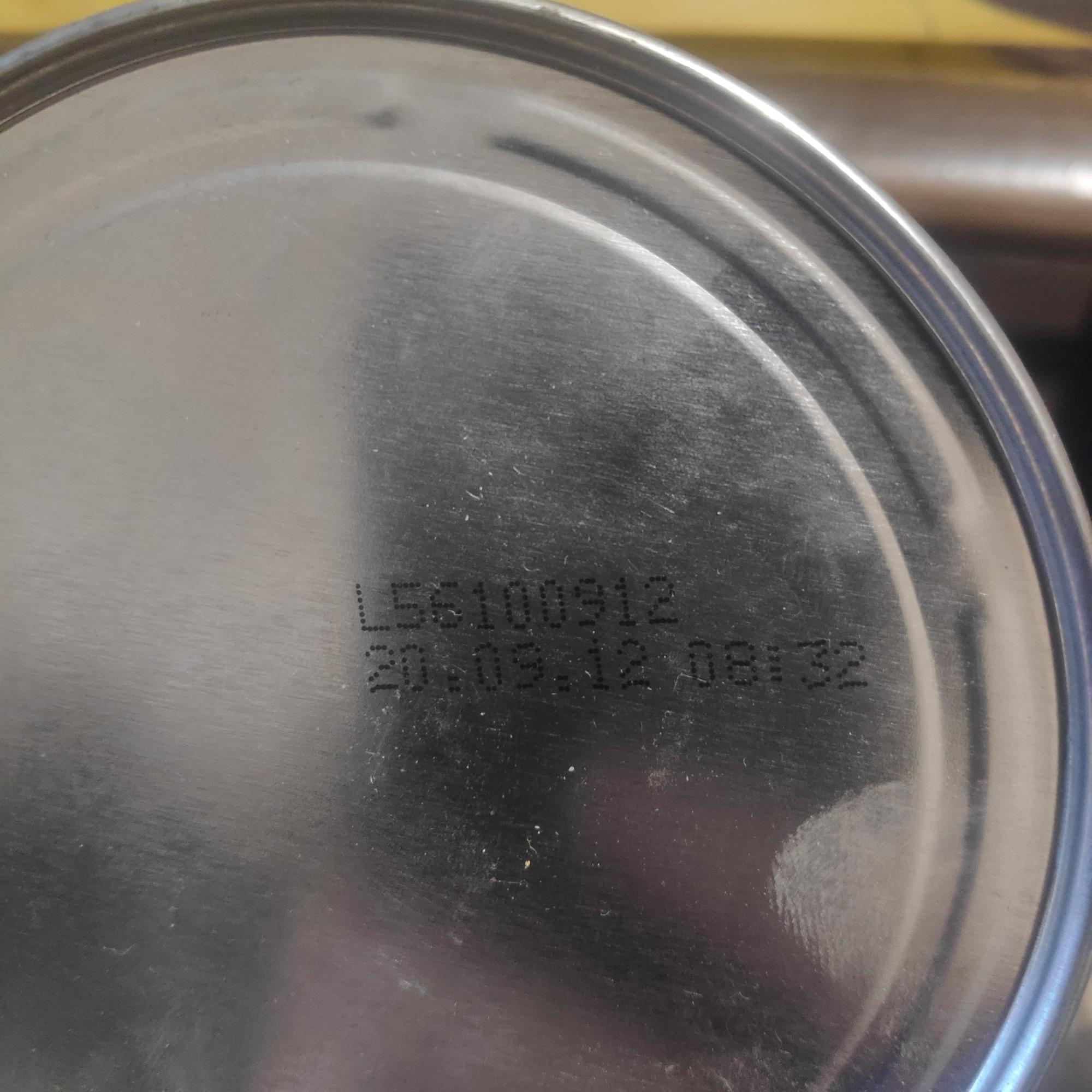

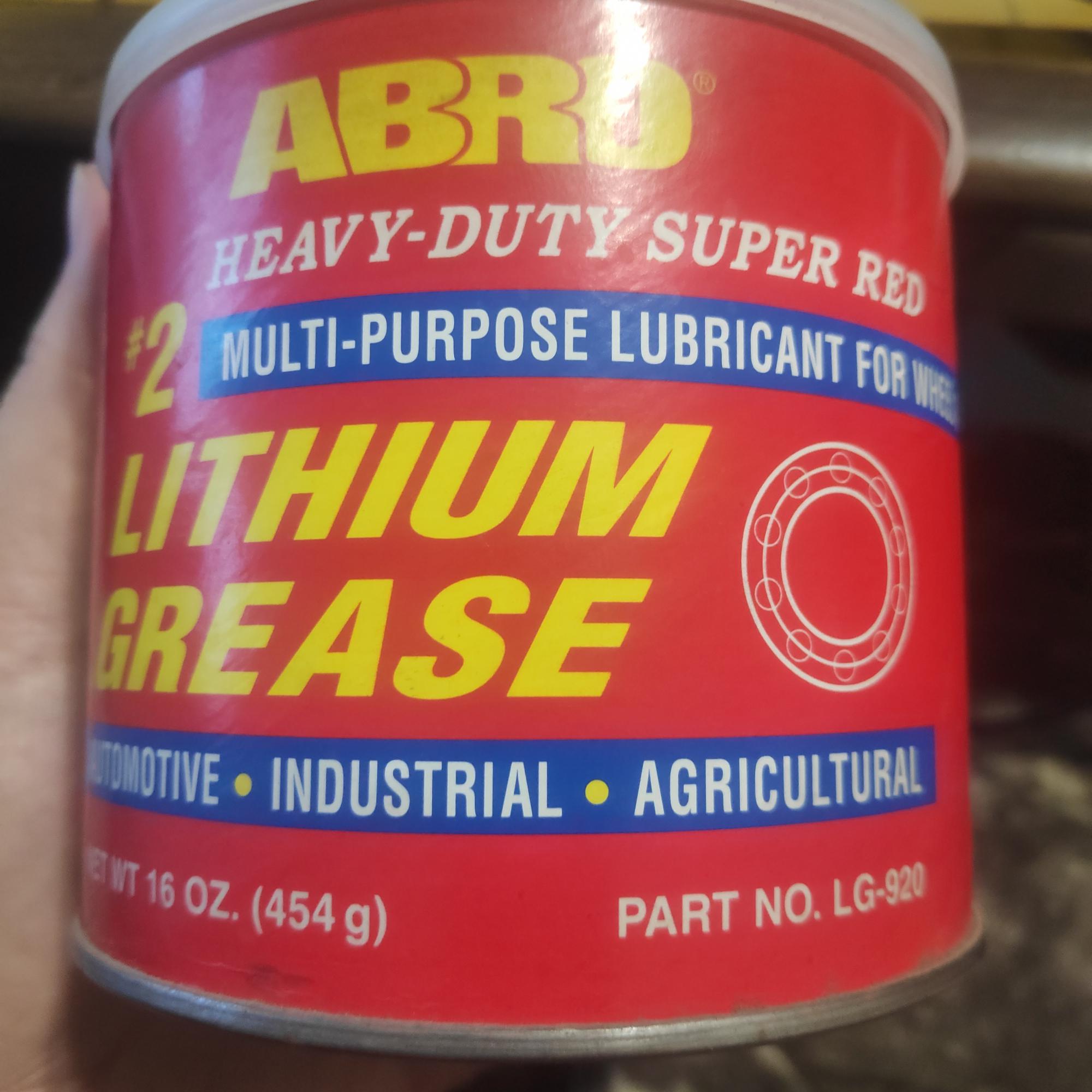

Купил Abro #2 красная банка-смазка
Номер партии lg-920
Дата изготовления 20.09.12
По консистенции как литол.
Надо бы испытать прежде чем мазать редуктор.
Что посоветуете по испытанию? Найти какую-нибудь пластиковую шестерню сфотать до и после нагрузки со смазкой, сравнить?
Смазка не подходит, слишком текучая, на шестернях еле заметный красноватый слой смазки. Шум как был так и остался.

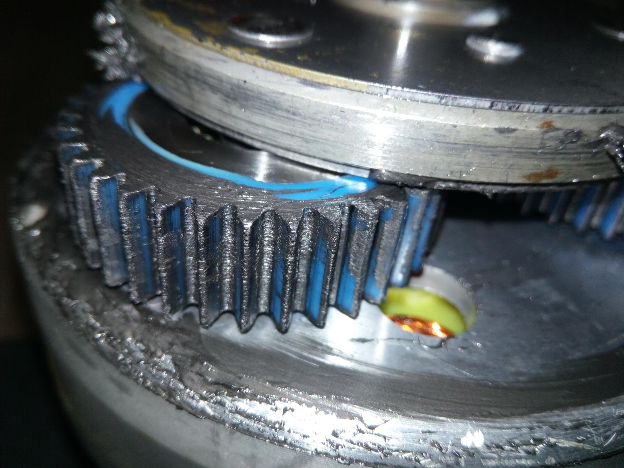

Я об этом писал уже, тут или в теме редукторников MXUS в разделе li-force, не помню, - эта смазка на консистенцию NLGI3 не тянет, "вазелинообразная" на ощупь,адгезия - нулевая, выдавливает и "сносит" ее моментально. Отсюда и сильный шум и тарахтение шестерней... Плохой вариант.

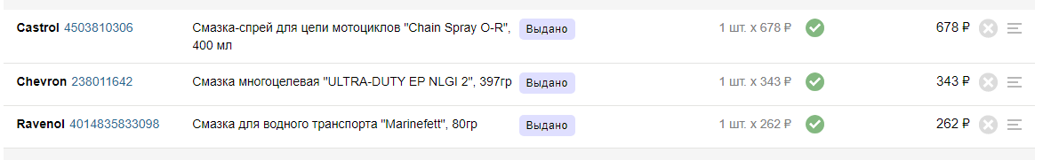

Впрочем, "грааля" так и нет - к перепробованному десятку смазок добавил осенью еще две "условно-годных":
Порадовать нечем - красненький Chevron хоть и категории Heavy Duty, между зубьев держится лучше чем Abro, шум меньше, но адгезии нет, и то же "сливочное масло-вазелин" наощупь. как и Abro. И так же не демпфирует шум зубьев.
Желтенький Ravenol... Ну, буду использовать для смазки подшипников рулевой и каретки. Самое то. Адгезия есть, тянется "соплей". Водостойкая. На этом все - смазка так же "вазелинообразно-текучая" как и предыдущая. Шум на месте.
"Цепной" Castrol брал просто на пробу - адгезия отличная, на этом все. Консистенция после обрызгивания несчастных шестерней и просушки 3 суток - NGLI 0 (текущий кефир). Шум как и у несмазанного мотора...
Заказал еще смазку от li-force, но там иллюзий нет заранее. Если случится чудо - отпишусь, нет - ну и не надо...
По итогу - лучшей из "незаводских" опять остается дешевая PETRO-CANADA PRECISION XL EP2.  Вот серьезно-продается почти везде, попробуйте проехать на ней километров 50 на небольших скоростях (далее ее раскидает, и шум заметно увеличится, но все равно будет меньше чему на той же ABRO или на всяких "силиконках"), чтобы была понятна "точка отсчета" в плане шума шестерней... Воняет-гадостно, на ощупь - чуть  ближе к заводской белой, как бы немного "с[b-b]у[/b-b]ше" чем все вышеперечисленное, что хорошо.
Ну а глобально - до белой (или реже, черной) заводской смазки, клейкой как новенький скотч 3M и густой как помесь гуталина с пластилином, а не "сливочномаслообразно-вазелиновой" - не дотягивает вообще ничего из перепробованной уймы смазок (Molykote G-1502 FM так и не попробовал - жаба не дает). Обидно что эта китайская заводская смазка так и осталась "секретной", и никто из MXUS или Bafang ее не выбил для продажи тут... B-)

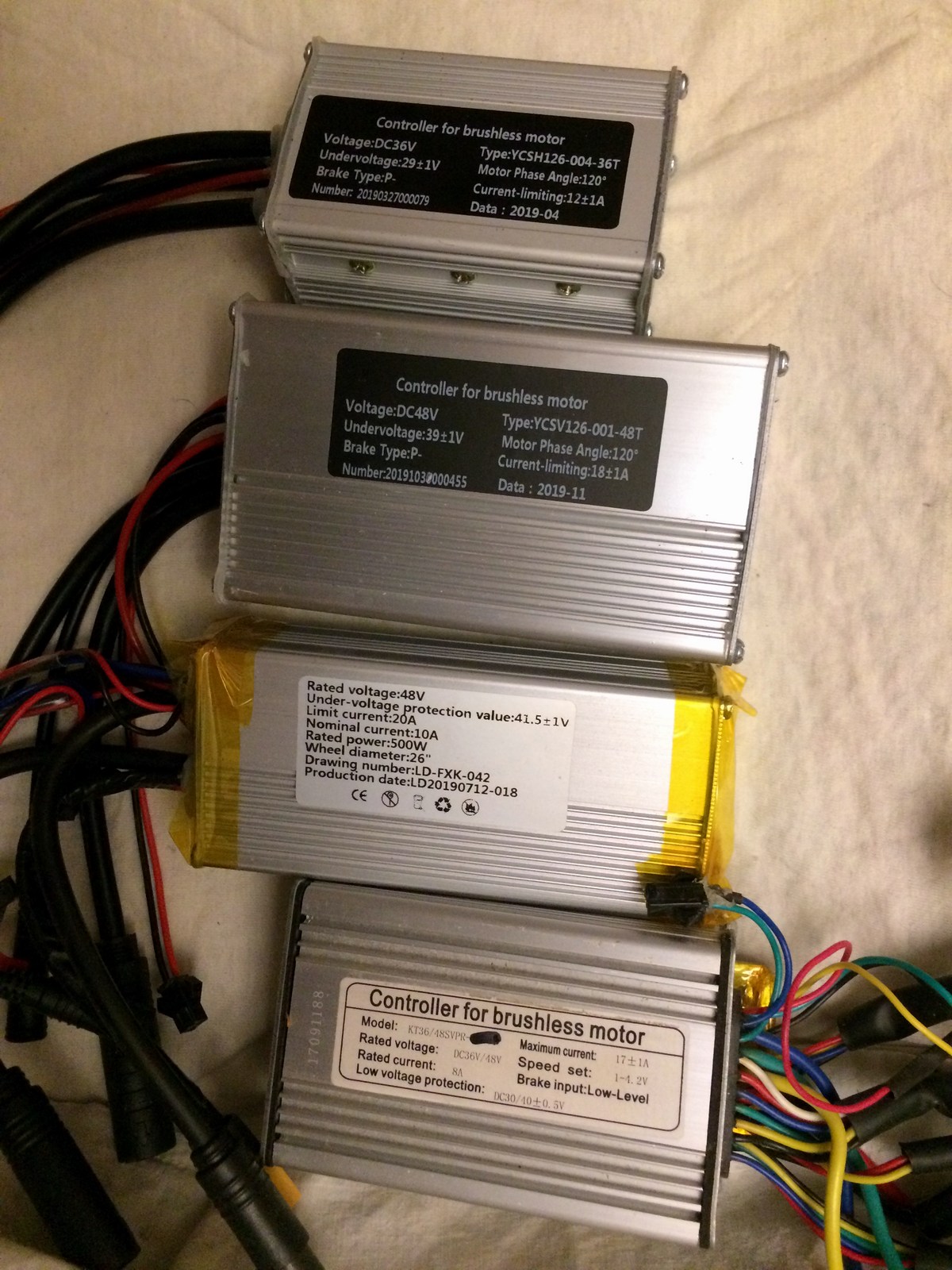

Цитата: LeoDron от 23 Янв. 2020 в 22:11
Возможно причина шума в контроллере? Как поставил простой синусный контроллер - мотора почти не слышно. Не знаю в каком состоянии должны быть шестерни и смазка, чтобы шум сильно  наружу пробивал. Мне кажется, что тот шум который я слышу, это скорее гудят катушки, а не шестерни.
Зависит от контроллера... Если синусник - это аццкий виброшумогенератор на STM8 типа Kunteng KT-SVPR - то да, это шум и вибрации "электрики" в основном. Особенно на небольших скоростях при увеличении нагрузки  (небольшой подъем). Какие уж тут шестерни - вой на подъемах или вибрации/резонансы рамы для заднего мотора все глушат...
Если это оригинальный дискретный псевдосинусный Bafang  на древнем контроллере, как и у их кареточников - то тут все лучше, легкий зудящий звук и зона резонанса на 8-12 км/ч., и вот на нем уже шестерни слышно.
А если это современный китайский синусник  (FOC) что стали появляться с середины прошлого года на STM32 - тот же jytjd - то вот тут все просто феноменально... Ни малейших резонансов при работе, громкость шума от нагрузки не зависит, реально при работе (уровень  окружающего шума "пять утра субботы, тихий безлюдный парк, бесшумные слики ) от мотора - тихий шелест.
И вот тут уже "хруст мелкого песочка" в шестернях, плюс легкое неравномерное ЖЖжжЖЖжж  от углового биения болтающихся на одном подшипнике шестерней, незадемпфированных смазкой нормальной густоты и прочих характеристик при негодной смазке  - бесит.
Собственно, вышеперечисленные контроллеры, некоторые из моих, снизу вверх. Сейчас и MTB, и 20" складник перевел на них (jytjd), настолько сильно впечатлен работой, даже шумные MXUS XF15R/XF08 стали напоминать нормальные моторы, не говорю уж о Bafang SWX02. Не жалею даже что пришлось выкинуть обвязку (Julet) и KT-LCD от Kunteng и перейти на обвязку от BAfang...
