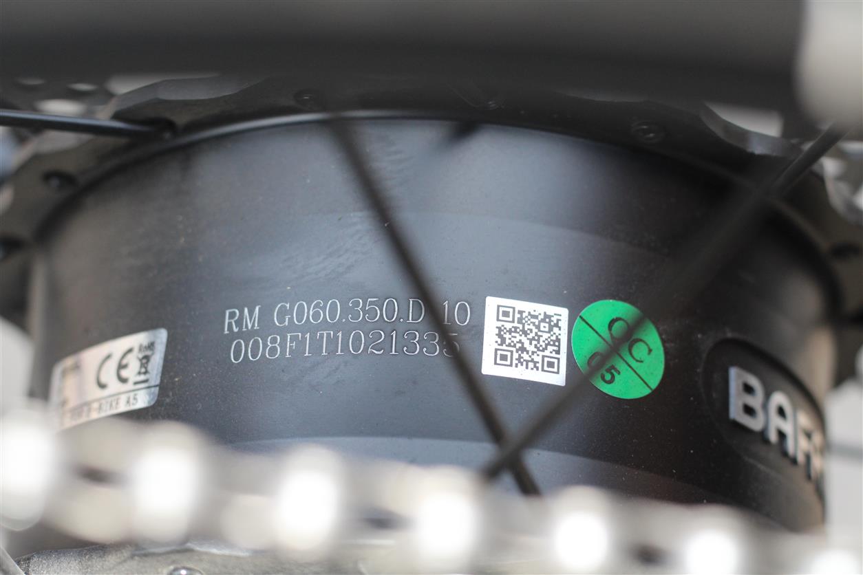

Всем привет!Прошу совета.У меня ред. двигатель 350вт/36в.Пробег уже около 10000км.Пару раз смазывал наружние подшипники в корпусе двигателя литолом,потом купил смазку ABRO смазал шестерни и подшипники шестерен.Вопрос.Не пора ли смазать подшипники самого якоря двигателя?Может их заменить,то же касается и шестерен?Или не трогать?Спасибо. :bn:
Мотор BAFANG   FM G020.500.D 10

[user]Птица Говорун[/user], я для проверки разобрал в новом эл.фетбайке мотор.Там смазка белая,тягучая,густая с запахом олифы.У вас так же?
