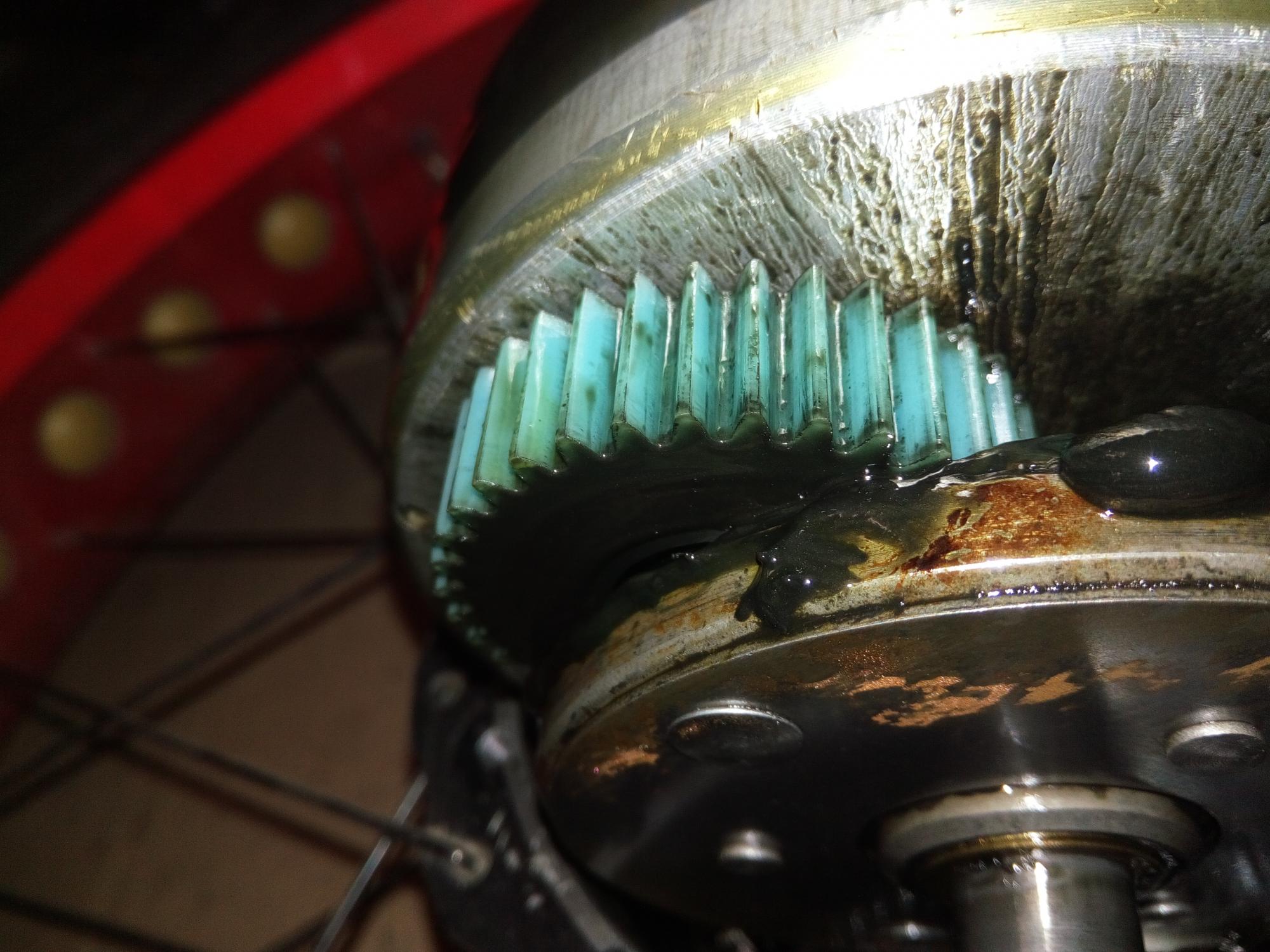

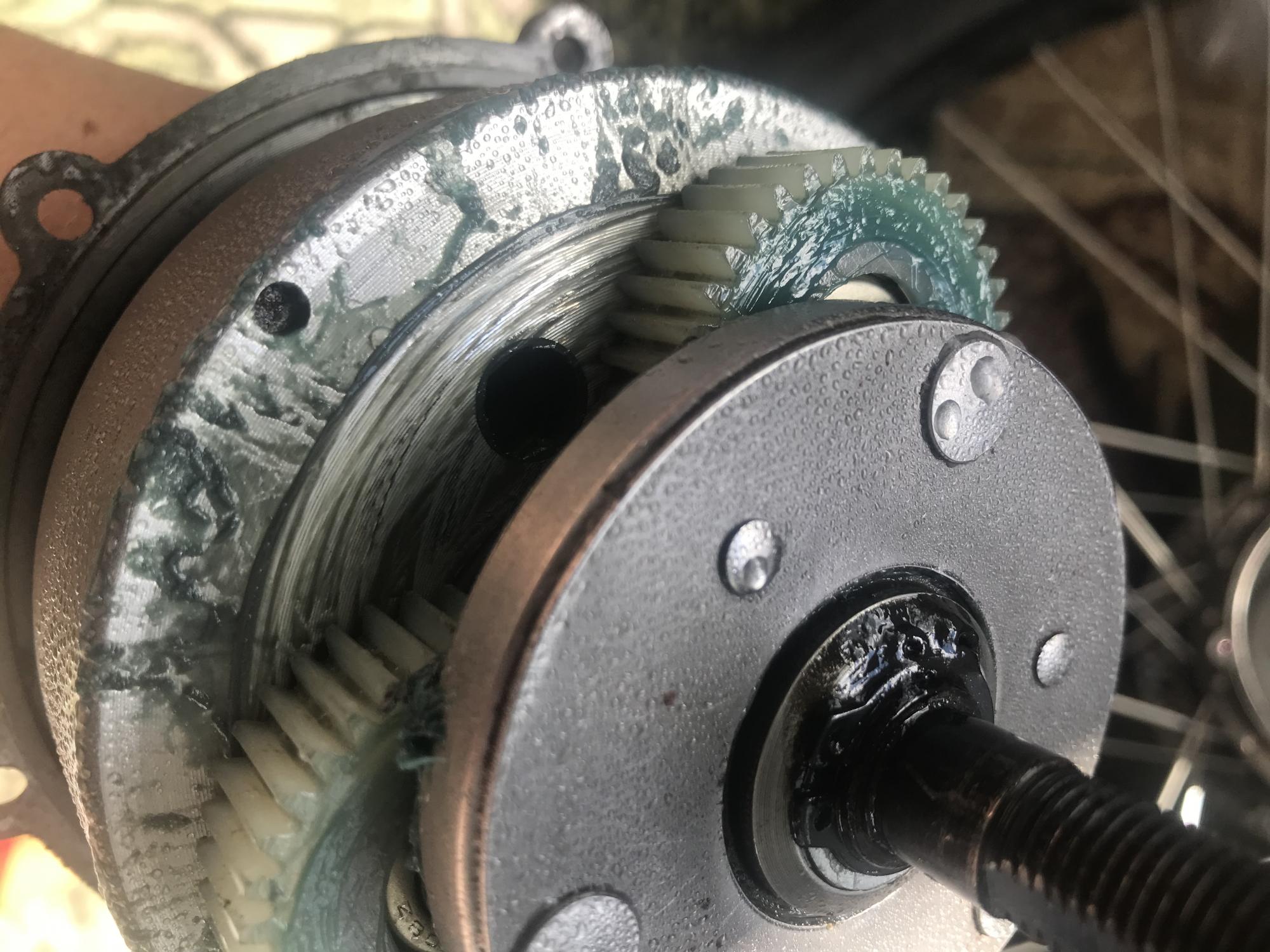

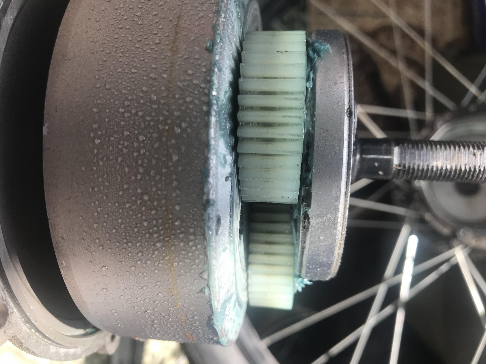

Цитата: dmitriy2803 от 17 Июль 2020 в 10:19XHP 222,пробег 1500км
это ты его для фотосессии водой залил? Или какой иной замысел/природа этих прозрачных водообразных капель?
dmitriy2803
user33
Что тут происходит это конденсат или мотор в речке плавал ? :-D
dmitriy2803
LeoDron
Цитата: dmitriy2803 от 17 Июль 2020 в 19:40
Вроде не плавал
Странно, что он не ржавый. Или совсем недавно тонул,  или это не вода, а масло расслоилось.
dmitriy2803
Стопорные кольца ржавые и рассыпаются
Чижов Игорь
капли - похоже смазка так устает.
doob
Цитата: dmitriy2803 от 17 Июль 2020 в 10:19пробег 1500км
Жесть. Если жидкая фракция отделилась из смазки, можно представить, что осталось на зубьях.
Нужно в этой ветке первым постом сделать список хороших смазок и хреновых. ХНР и Абро в черный список бы внести. Ато их насоветлвали местные эксперты, а они по факту вообще не годятся для редуктора МК. Не должна смазка менять свою консистенцию. Значит условия ей не подходят

Чижов Игорь
Последний гвоздь в крышку гроба ABRO :neg:.
На скорости начал звенеть мотор, не на всех оборотах а на определенных.
Пришлось стопятьдесят первый раз разбирать МК, вид внутри ужасен - смазка деградировала практически полностью, причем не просто разбрызгалась по внутрянке - а высохла в пленку на металле. :facepalm:
Намазал ту беду газпромнефтевскую фото чего выкладывал выше - будем слушать дальше. :bn:

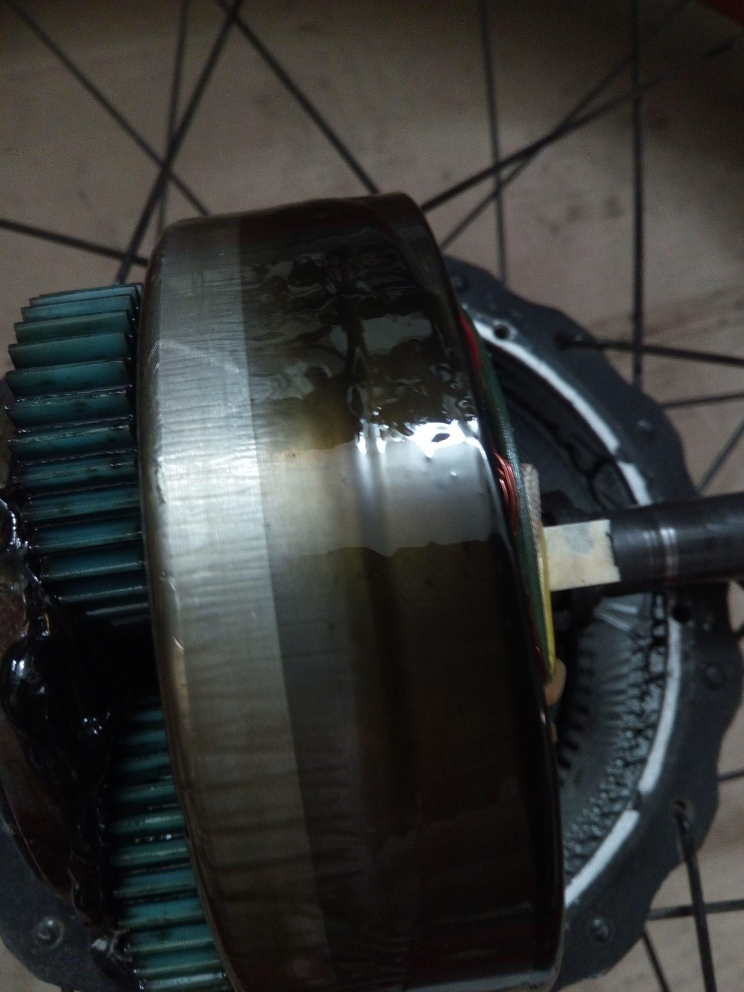

Чижов Игорь
В общем намазал газпромнефтевской фигней... проехал чуть больше 100км, причем на хороших скоростях - МК не звенит, но работает шумновато, так же звучало когда ABRO деградировало до разбрызгивания по поверхностям. :facepalm:
Пока езжу... доездить бы до смены покрышек на зиму, тогда бы и проверил как там и что. Уже надоело разбирать/собирать МК :-( - хоть и наблатыкался, однако ну его это удовольствие в пень!
Чижов Игорь
Продолжаю монолог! ;-D
Не вынесла душа поэта! Разобрал МК опять!
Газпромнефть фасует какую то ерунду за дорого!
Проехал 100км - и вот такое безобразие от смазки, вообще не работает.
Как бы совсем не то что нужно, намазал эту... что выше - 222 которая, у человека хоть полторы тысячи и что то от нее осталось на шестеренках.
Еще остается вазелин... :pardon:
На зубцах выработка заметна... надо искать где покупать новый комплект.
