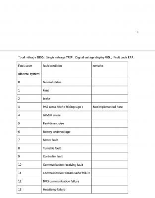

Цитата: tupercav от 15 Май 2019 в 19:31
Сейчас ехал домой с работы, напряжение было около 44-45, потом тяга резко пропала, показало ошибку е06 и все, самокат стал ножной. Сейчас еду домой на такси, буду разбираться.
А пробег до 44в не замеряли?
tupercav
[user]EcoDrift[/user], замерял - что-то в районе 28 км. Не сильно экономил, на прямых разгонялся до максималки и ехал на ней довольно долго. Просто неприятно удивил тот сюрприз, с которым у меня самокат стал недвижимостью)

Цитата: tupercav от 16 Май 2019 в 14:19Просто неприятно удивил тот сюрприз, с которым у меня самокат стал недвижимостью)
там в настройках нижний порог отрубания 39В. Он на просадке и вырубился.. Поставьте ниже, если хотите. Но тогда есть риск, что вырубится BMS.

tupercav
Удивило то, что в целом на батарее еще было напряжение в районе 44, но видимо настройки ускорения на 4 и немного в гору сделали свое дело и на полном газу просел ниже 39, но есть ли способ заново его запустить, чтобы хоть как-то проехать еще?
