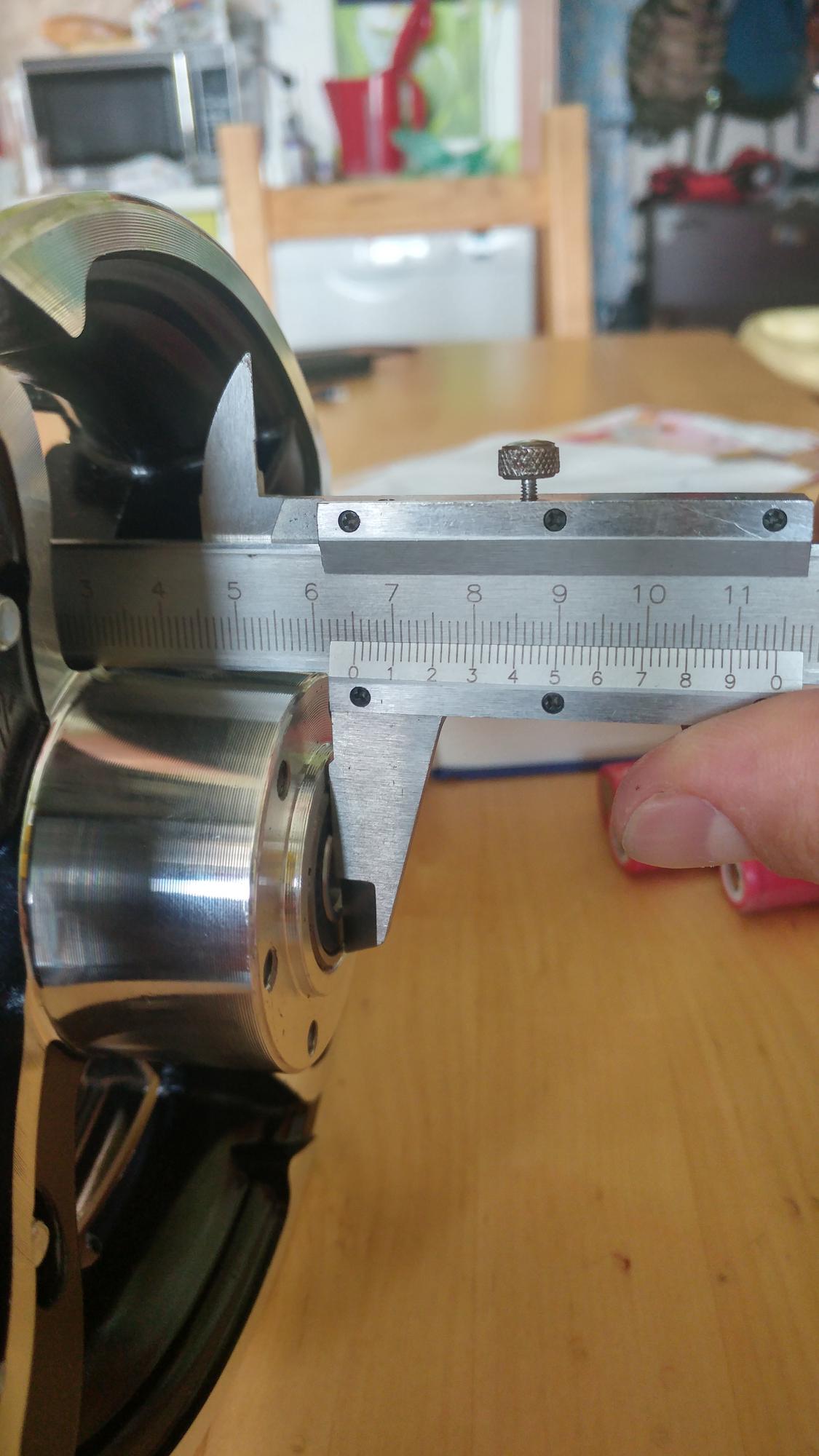

Цитата: EcoDrift от 13 Май 2019 в 23:28
Обратите внимание на видео в заметке, где действительно видно, что бортовой компьютер сильно занижает реальную скорость на Z9.
какой диаметр рекомендуете выставить?
По скриншоту выходит 8.5*47/42 = 9.5
MaxSpeed Mini 5, 48в
