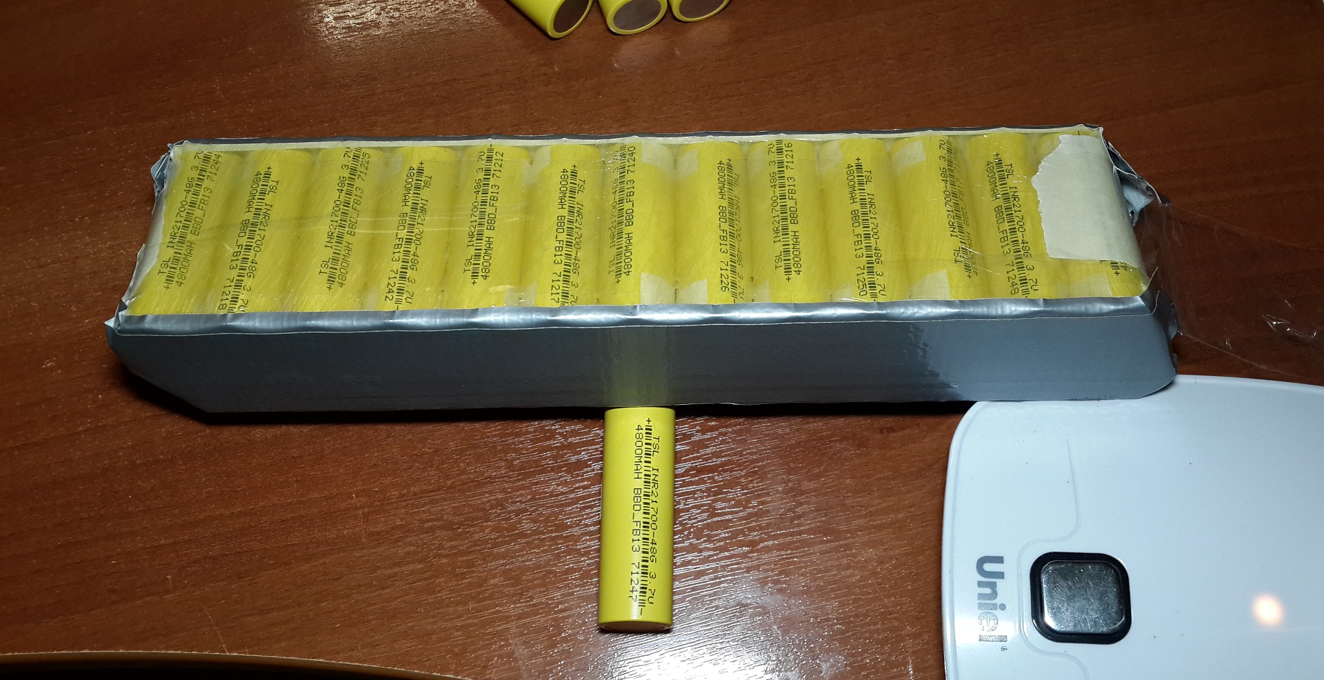

Собрал прототип будущей батареи на 48В из "Архангельских банок" 21700 (13s2p), чтобы проверить впихуемость.
Фото
Самое сложное уложиться в ширину 72,5-73 мм.
На стороне контактов в сумме 7 слоев армированного скотча (0,2 мм слой), 2 слоя малярного скотча (0,1 мм слой), 1 пластина никеля (0,2мм) и пяток слоев полиэтиленовой упаковочной пленки, прототип размещается легко. В длину сборка короче на 10 мм (без БМС), относительно штатной батки в пластике.
Осенью спрашивал у Николая длину Тесла-банок, ответил - "70 мм ровно", Литокала Lii-40A имеет длину 70,6-70,7 мм, на которых откатал в качестве бустерных 3-х ячеек сезон 2019.
Перед заказом, ближе к концу года, уточнил у Николая длину, т.к. у него есть 2 варианта Теслабанок, с цельным пятаком (плюсовой контакт) и "стандартным", в виде пятака на лепестках.
Внезапно, длина оказалась 70,5 мм у всех и меньше нет.
В общем, в мою деку и скорее всего в большинство (Джилонг) поместятся, как Литокала, так и Тесла.
Думаю будет полезен тест: Литокала vs Тесла с учетом использования именно на S3, с контроллером на 11А https://electrotransport.ru/index.php?topic=26666.msg1981440#msg1981440
Если Литокала (оф. маг.) - продает Lii-40A с тем же качеством, которое было год назад, то они интереснее, емкость такая же (см. напряжение отключения БМС), они реально выше по токоотдаче (немного), немного дешевле (без доп. купонов).
Любителям 36В, можно впихнуть 30 шт 21700 и тошнить многие десятки км с емкостью более 12 Ач, или собрать недорого из 20 шт с емкостью 8 Ач (+25% к стоковой) и массой как у штатной батареи.

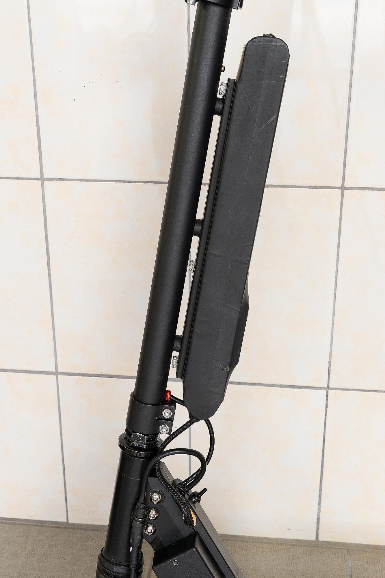

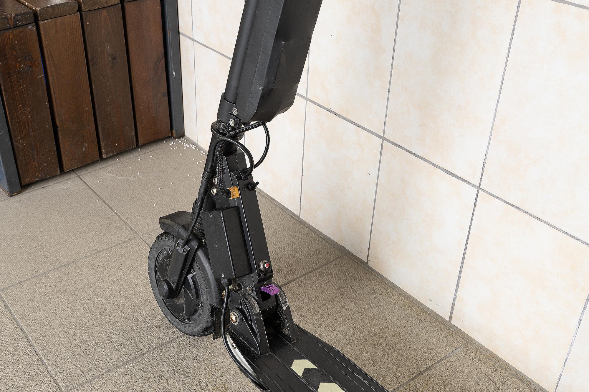

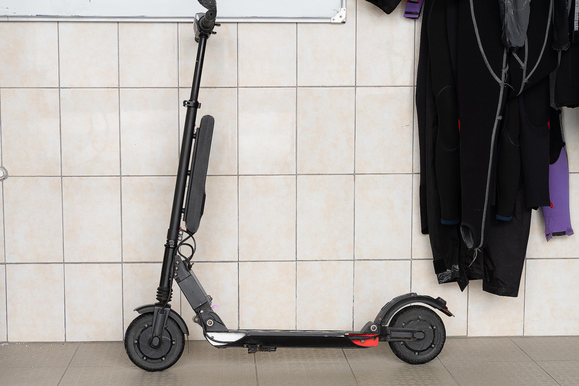

Metamorf

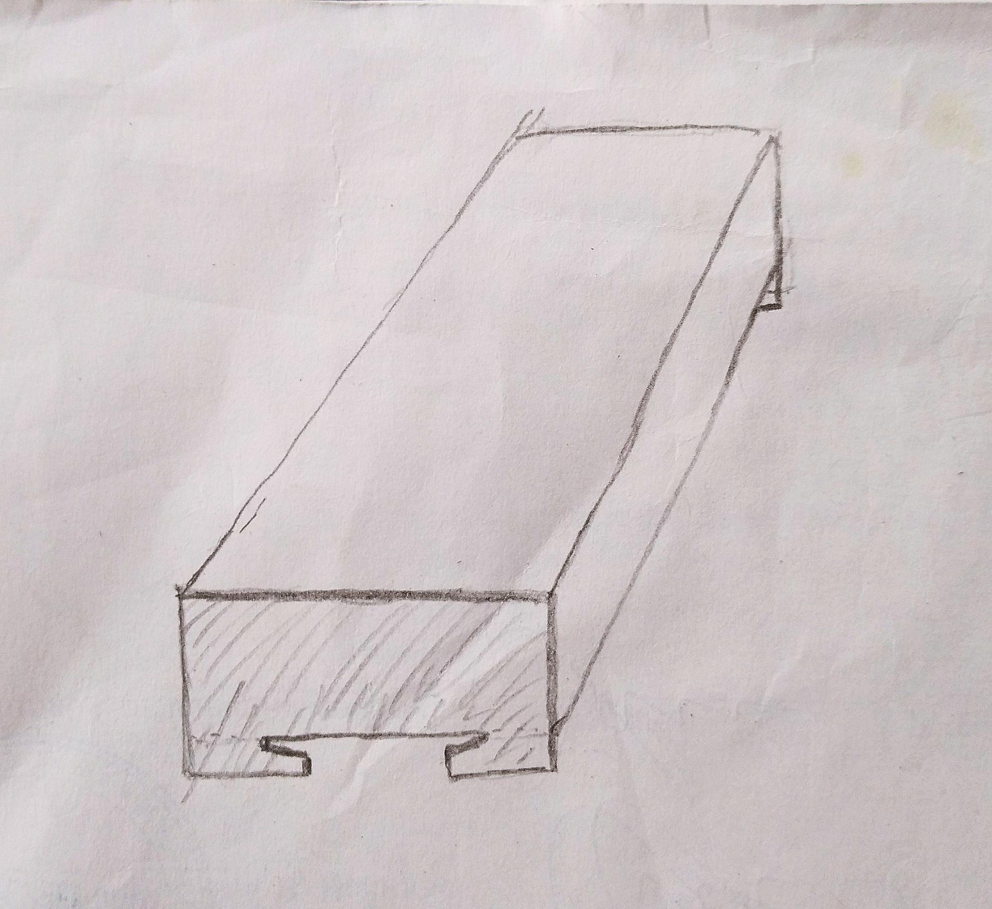

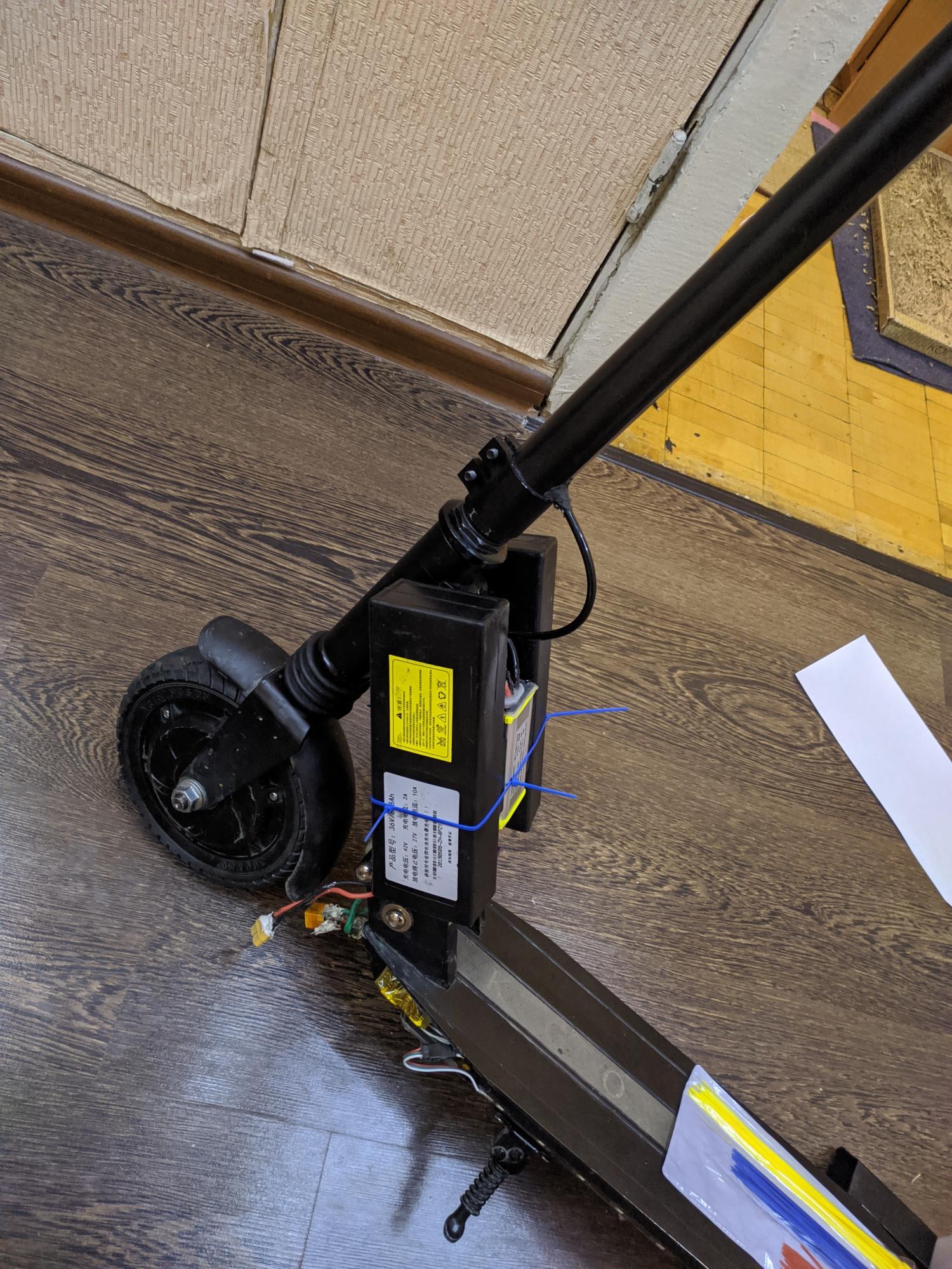

Всем доброго времени!
Есть идеи, как батареи по бокам прикрепить? Не хочется стяжки и изоленту. Хочется аккуратный вид.
пока на стяжку прикрепил, для фото
Night Fury

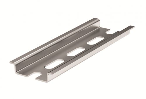

[user]Metamorf[/user], можно подумать насчет использования din-рейки, на которую автоматы в электрощитах цепляют. Прикрутить отрезки рейки по обе стороны гуся. А на батарейки сделать направляющие, которые будут на эту рейку сверху надеваться. Можно из толстого стеклотекстолита ножницами и ножовкой пару пластин выпилить и прицепить с торцов батареек. Углы рейки с нижнего краю загнуть, чтоб вниз не съезжало. Ну и сверху какойнить  фиксатор придумать. Стандартная высота рейки 7.5мм.
Night Fury
У меня батарея на руле, тоже на din-рейке. Правда исторически так сложилось, что я не стал делать направляющие и к рейке тремя гайками прикручивается.

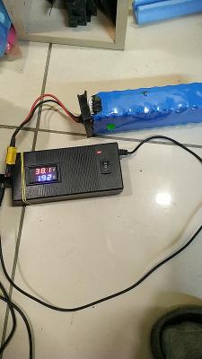

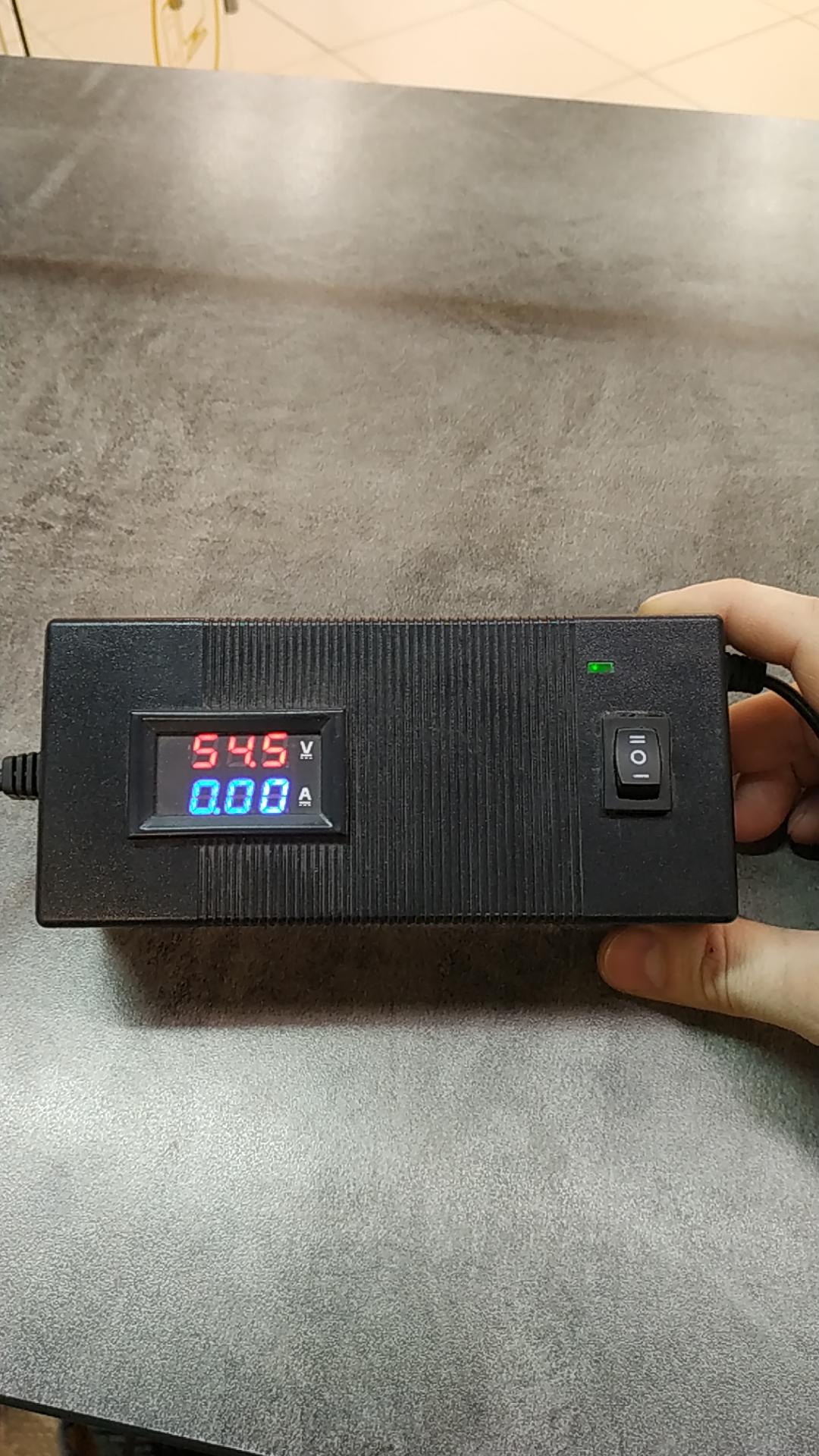

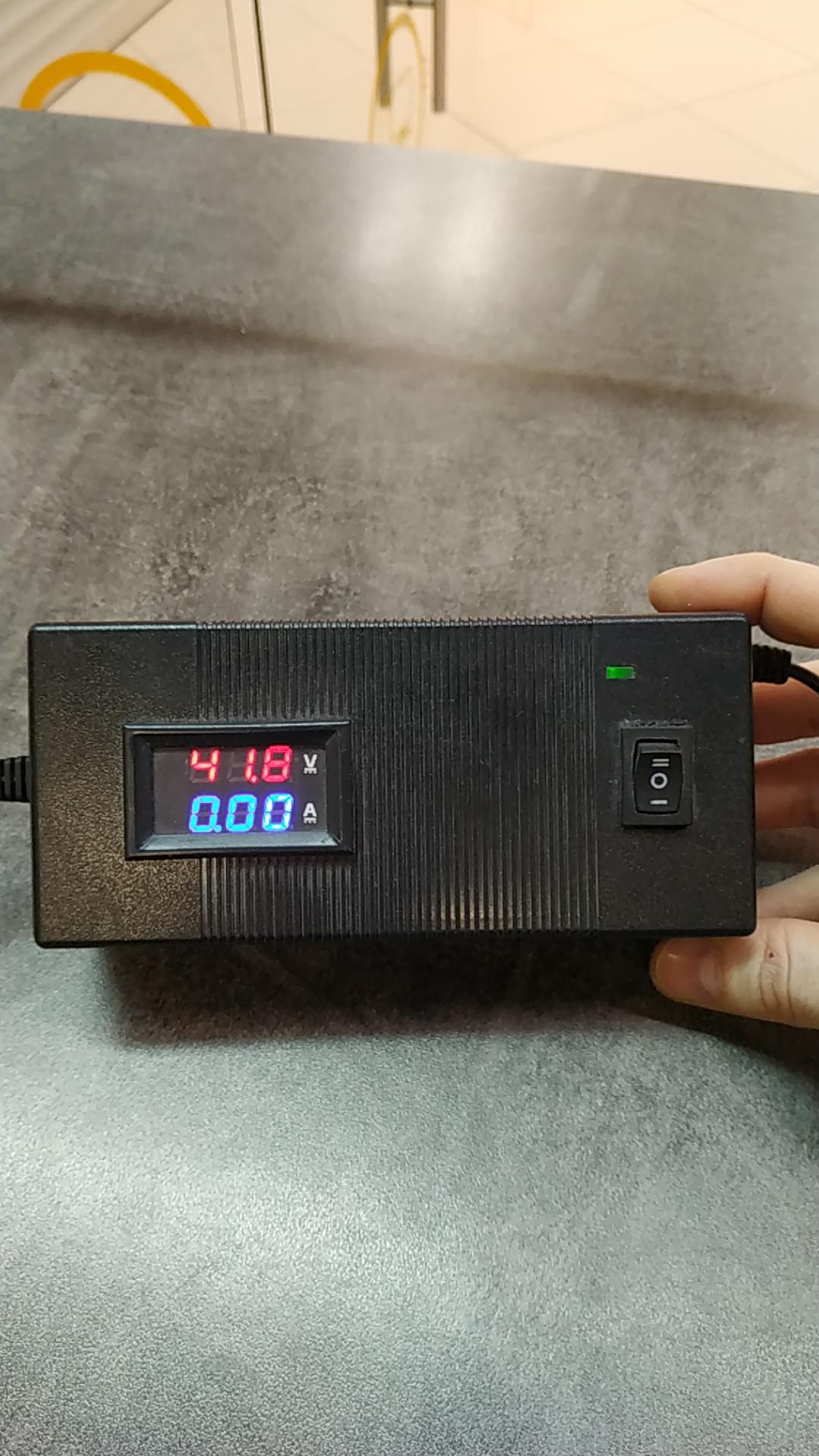

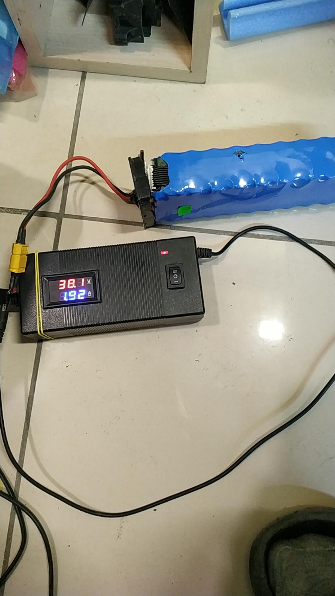

Похвастаюсь своей поделкой.
Когда перешел на 48В, встал вопрос чем заряжать. Нашел блок питания на 12В, 2А от планшета, разобрал, поменял резистор на tl-ке, стало 12.56В. Временно заряжал последовательно двумя блоками, надоели провода и я решил все впихнуть в один корпус. Плата маленького влезла с трудом, но получилось все в одном корпусе. Позже я добавил ампер-вольтметр, который снова с трудом влез, пришлось откусывать корпус снизу и ножки разъемов снизу вольтметра и припаивать провода. Потом я решил сделать переключатель 42-54.6. Встал вопрос, как питать амперметр. И впихнул я еще одну зарядку на 5в 700ма. Не знаю как смог, пришлось плату изолировать в желтый высокотемпературный скотч. И ставить ее бутербродом.
Все платы приклеены на двухсторонний вспененный скотч и на клей момент по углам плат. Так же залудил шунт, чтоб ток был ближе к двум Амперам. Изначально было 1.5. В итоге все внутри жестко закреплено. В общем фото готового блока.
Пришлось еще отломить две стойки для винтов, иначе не влазило, поэтому одна сторона на резинке, потом склею)))
