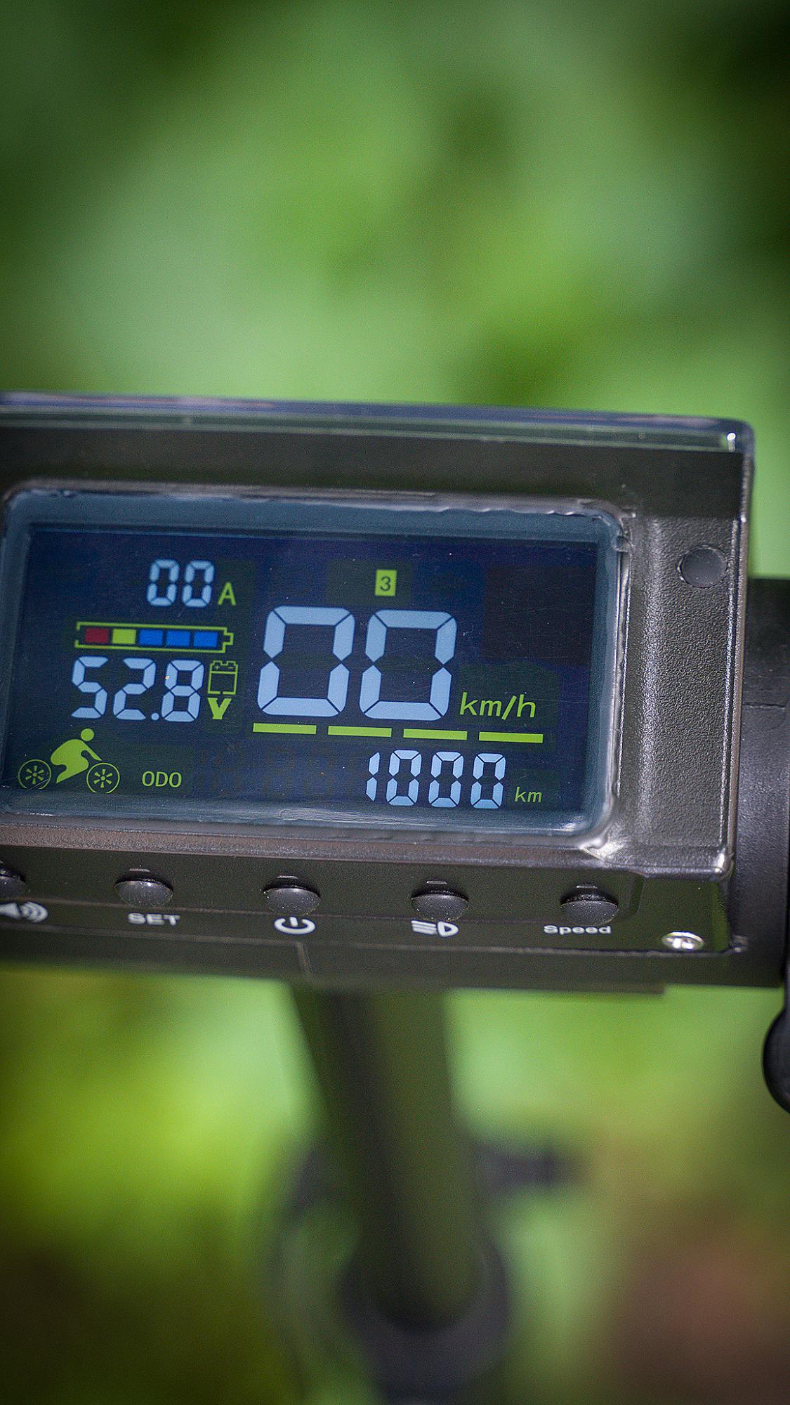

Доброе утро. Перевёл Кугу на 48В заменой аккумулятора и настройкой дисплея. На полуразряженном аккуме отлично ездила, зарядил до 54,6В - при включении контроллер показывает значок тормоза, мигает режим скорости и колесо еле крутится. У кого-то в теме ещё встречалось подобное?
u-Art
[user]mana9er[/user], маловато, однако вводных.
Контроллер МК 11 или 14(15)А?
На полуразряженном, это при напряжении 47-50В все работало должным образом?
Входную цепь питания дисплейного блока дорабатывали, или Вам всегда везет?
На вскидку, возможно Вы обладатель контроллера МК, которому необходимо изменение делителя напряжения связанного с рекуперацией, в начале темы есть инфа.
mana9er
Контроллер старый, 14-15А
Работает всё чётко, когда напряжение опускается ниже примерно 53В, выше этой отсечки контроллер врубает рекуперативный тормоз, можно обойти, если включить и сразу проехать какое-то расстояние не тормозя, чтобы напряжение просело. Дисплей не дорабатывал, пока везёт))
Какой-то затык, очевидно, что с рекуперацией на полностью заряженном аккуме. Да, БМС несимметричная, может тоже влияет.
Делитель напряжения вроде нужно менять, когда рекуперации нет на больших вольтажах, а у меня её наоборот, с избытком)

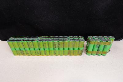

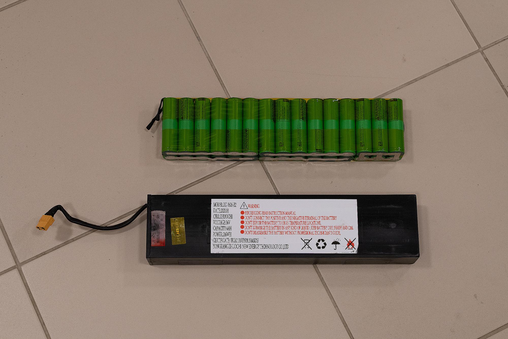

Разбирал фото и попалось кое-что по теме. В период карантина очень захотелось мне персональное транспортное средство. Выбор пал на Kugoo s3, поскольку уже был очень хорошо с ним знаком. Ремонтировал, модернизировал коллегам, знал характерные болячки и методы устранения, но своего не имел. Купил. Ну и сразу занялся прокачкой.

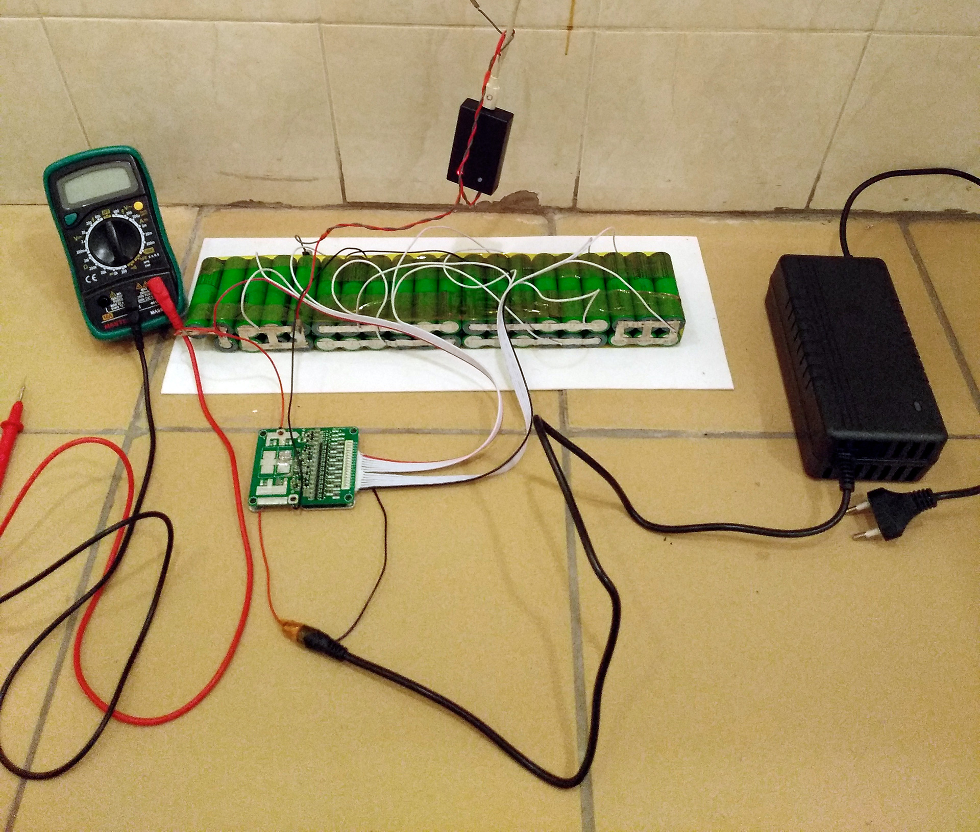

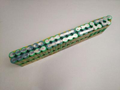

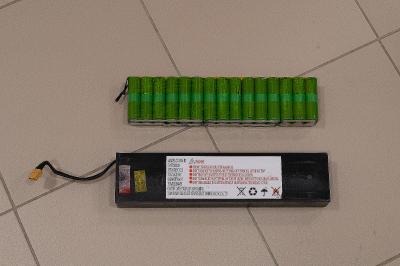

По электрике - сразу была заказана сборка новой батареи из элементов LG MJ1 3500мАч.

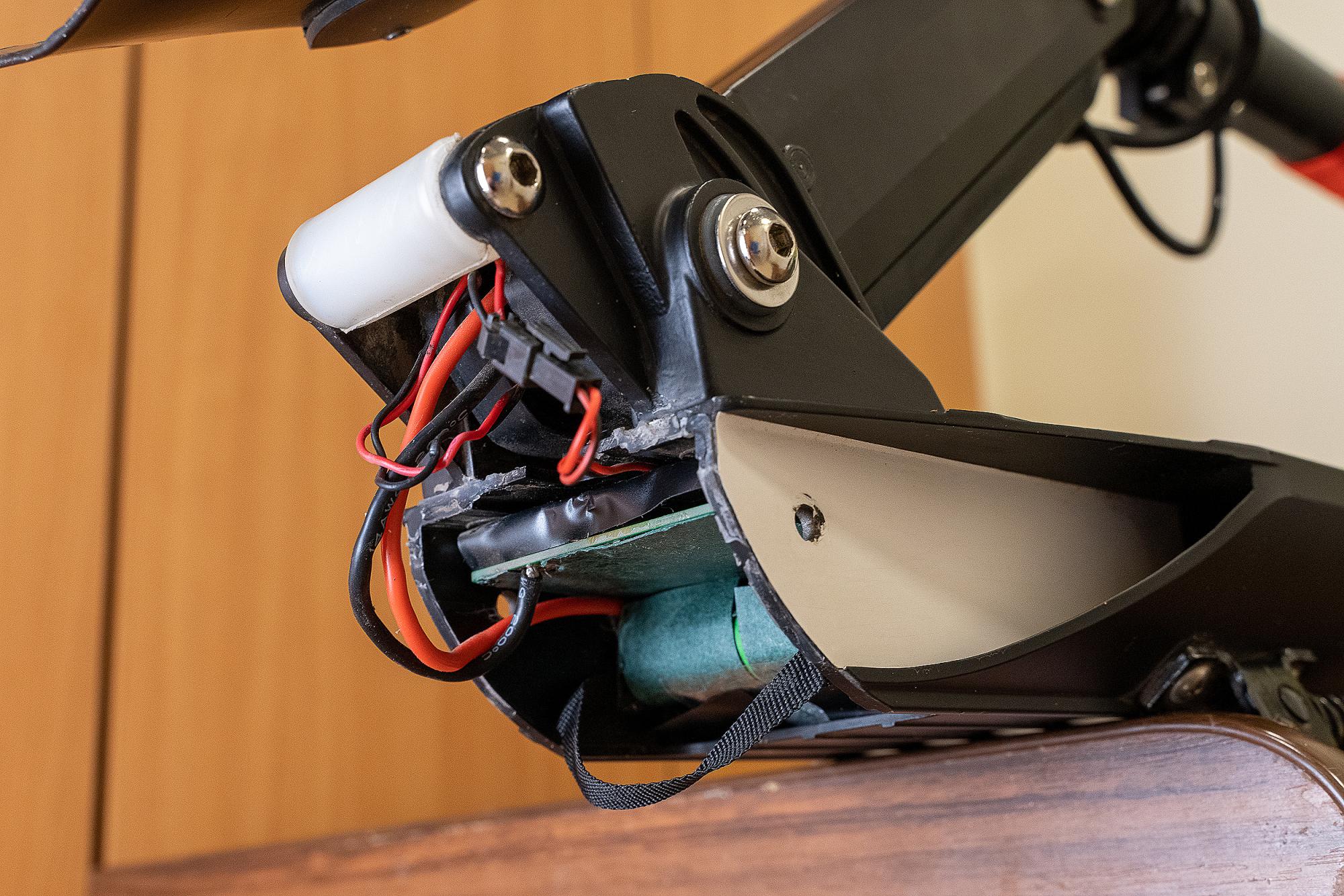

Контроллер мне достался с лимитом 11 ампер и динамика оставляла чувство некоторой досады, поскольку я предпочитаю более спортивный стиль езды (короче, гоняю:)) ) Поэтому ток контроллера был увеличен до 18 ампер. По счастливой случайности в имевшимся у меня бестолковом USB-тестере я узрел токоизмерительный SMD резистор на 0.01 ома. Тестер был тут же принесен в жертву, а резистор допаян в параллель шунтовому резистору контроллера на 0.005 ома. Это увеличило ток в полтора раза. С динамикой стало хорошо, но стало не хватать скорости. Прикинул сколько еще банок можно разместить в батарейном отсеке и докупил 9 штук, чтоб получить 13s3p.

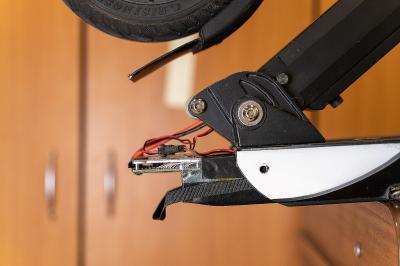

Компактную подходящую BMS с балансировкой в москве в карантин так сразу не удалось найти. Ждать не хотелось, взял что было - БМСка для 13s кажется на 30 ампер. Поддерживает как симметричную, так и не симметричную работу. Но вот габариты оказались за пределами тех  на которые я рассчитывал. Пришлось действовать по ситуации. В BMS 8 мосфетов. 4 в параллель на разряд и 4 заряд. Причем по одному из них были размещены на другой стороне платы, что вместе с алюминиевой панелью увеличивало толщину  бмс до неприемлимых 15мм. Поглядел параметры мосфетов и решил что для моих режимов допустимо удалить пару тех что с другой стороны платы, а заодно и их пластину-радиатор. После подключил батарею к бмс, проверил как работает заряд, разряд и балансировка.
Заодно пришлось отказаться от разъема балансировочных проводов БМС. Они были запаяны непосредственно на плату. Стандартную крышку батарейного отсека пришлось подрезать при помощи пилки и ножа, после чего вся сборка 39 банок+бмс с балансировкой уместилась в штатное место в деку. Разъем батареи в отсеке я просто решил не делать, хотя место для него было. Я просто вывел провода наверх к контроллеру и разъем XT60 разместил уже там.
вот так 13s3p с BMS умещается в деку.
Такое транспортное средство уже меня устраивало.
Откатав полторы тыщи км за пару месяцев,
стёр две покрышки. При мощности под киловатт и постоянных резких стартах колесо на переднем приводе шлифует. Так я пришел к тому что мне нужен полный привод. Но это уже другая история  :-)

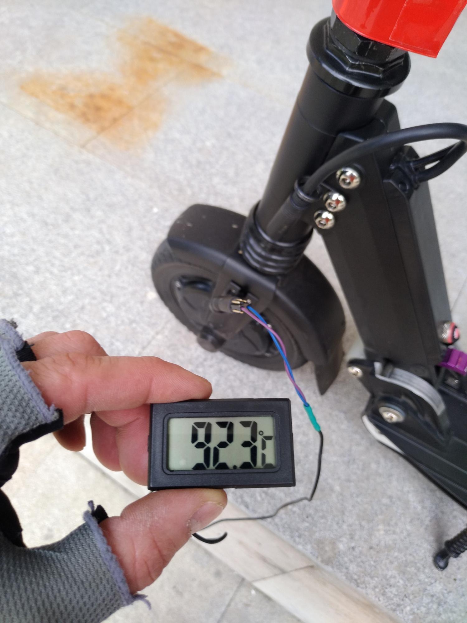

Я думаю 18 ампер многовато для банок MJ1. Другое дело, что такие токи недолговременно. Продолжительно возможны только на длительном довольно крутом подъеме . Умеренные подъемы преодолеваются почти без падения скорости, а это 33-35 кмч. На этой скорости ток уже сильно падает. Я даже ставил 15-амперный контроллер с резистором который делает х1.5. Т.е. 23 ампера макс.  И максимума тока на маршруте почти не достигал. Только в начале разгона в гору. Мотор греется. Вот после маршрута 5.5 км до магазина
(датчик внутри колеса)
Но это не просто езда было. Это безжалостная прожарка. С километровыми подъемами, постоянно газ в пол, торможения до нуля (тормоз очень подогревает), жарким летним днем. Еще было ездил в таком стиле 11км. На ощупь колесо было горячее. Значит внутри явно за 100° перевалило. Но пережили без последствий.
