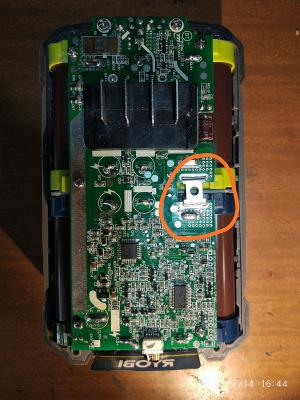

Никто не встречал как рассчитываются такие предохранители?

[user]PaWill[/user], честно говоря это больше похоже на клемму. Ну или шунт, на худой конец, но по цвету не очень похож на него.
PaWill
[user]Sonar[/user], эти никелевые, иногда медные пластины встречаю довольно часто в современных солидных шуруповертах по минусу(?) либо в середине сборки, если больше 5s. Здесь расположена между 5s и 5s.

Цитата: PaWill от 14 Июль 2020 в 16:48как рассчитываются такие предохранители?
По минимальному сечению перемычки... Ширина, толщина и диаметр отверстия известны, значит можно посчитать сечение.
На материал есть таблицы с током плавления. Например, медь сечением 2 квадрата расплавится при токе 117 ампер.

[user]ssilk[/user], спасибо, примерно так и думал. Надо поискать температуру для никеля, сечение никелевой полосы посчитать на сложно. Но ведь этот предохранитель будет все время греться при средних и высоких нагрузках.

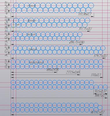

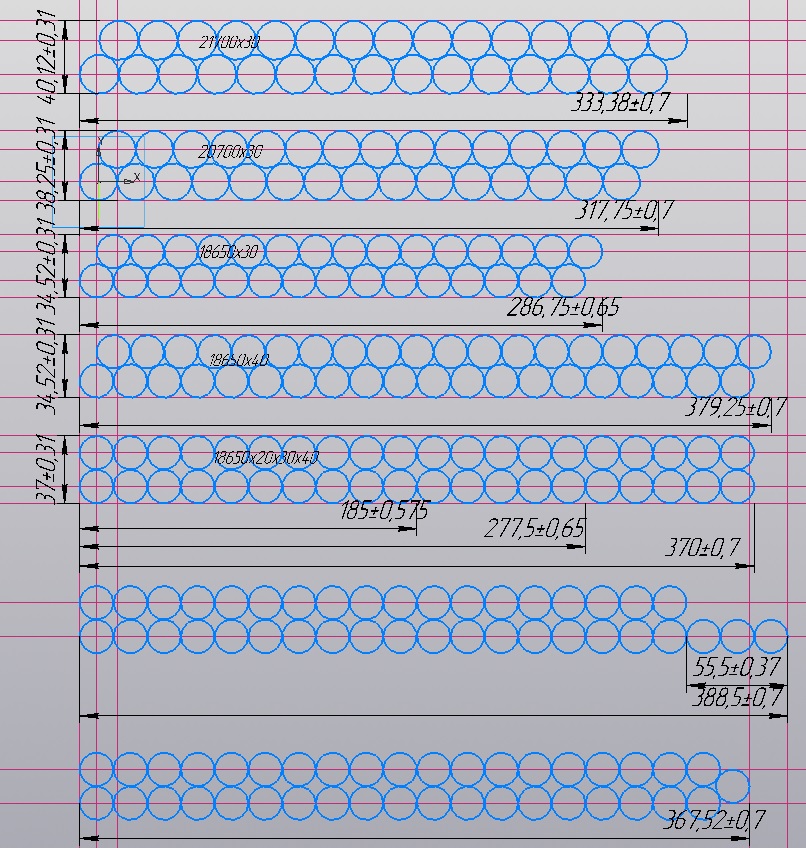

Размер сборок аккумуляторов, так сказать в идеальной укладке без зазора

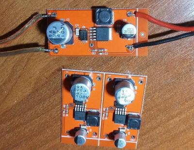

Адаптация дисплейного блока для питания от 48В.

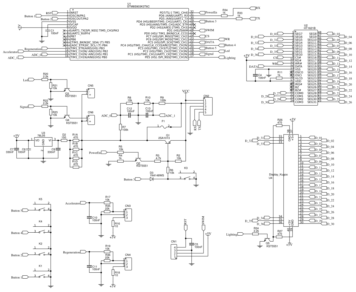

Схема блока управления.
В моем блоке на месте 4-х резисторов R1A...R1D установлены два по 470 Ом и D2, как на схеме 150 Ом, кстати, когда выпаял D2 (странная буква для резистора) под ним обозначение диода, с обратной установкой, т.е. должен быть стабилитрон, но он дороже резистора.
Расклад:
1.   В штатном режиме при 42В (макс. заряд), падение на паре резисторов 470 Ом составляет 8,23 В, мощность рассеивания 0,145 Вт на резюк, на 150 Ом – 5,25 В и 0,18 Вт соответственно. Резисторы рассчитаны до 0,25 Вт. На входе стаба напряжение – 28,5 В, что чуть ниже максимально допустимого по даташиту (30 В).
2.   Деятели, которые не заморачиваются переделкой (изменением входной цепи питания), имеют при напряжении 54 В: нагреватель с общей тепловой мощностью 1,7 Вт и напряжение на стабе 40,5 В, что на 10,5 В выше максимального.
3.   Деятели, которые советуют отпаять один резистор из двух (R1A...R1D), получают тепловую мощность рассеивания на одном оставшемся резисторе 0,58 Вт (вдвое выше максимальной + локальный перегрев) и напряжение на входе стаба 32,3 В (чуть выше максимального).
Решение по-китайски: т.к. поднебесные «друзья» очень любят экономить на спичках, для версии 48 В они предусмотрели 4 резистора в параллель.
Нужно выпаять 2 резистора и впаять все 4 (R1A...R1D) номиналом 2,4 кОм, D2 остается.
При максимальном напряжении мощность рассеивания будет 0,18 Вт на всех резисторах и максимальное напряжение на стабе 28,3 В, что полностью соответствует штатному режиму (как при 36 вольтой схеме).
Но, есть ложечка дегтя, кроме обогрева атмосферы мощностью чуть более 1,7 Вт, минимальное напряжение с которым будет работать теперь дисплейный модуль, составит 33 В. Иными словами, если поставите обратно 36 вольтовою батарею, то к концу разряда вас ожидают сюрпризы (снижение питания STM: неверные показания напряжения, возможно отключение/неадекватная работа).

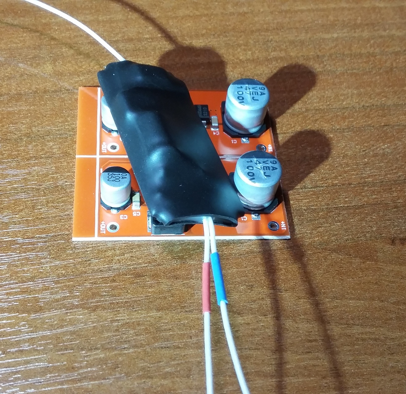

Решение по-феншую – ставим высоковольтную DC-DC понижайку: экономим электричество (немного), не греем понапрасну дисплей и атмосферу, имеем полный диапазон напряжений работы.

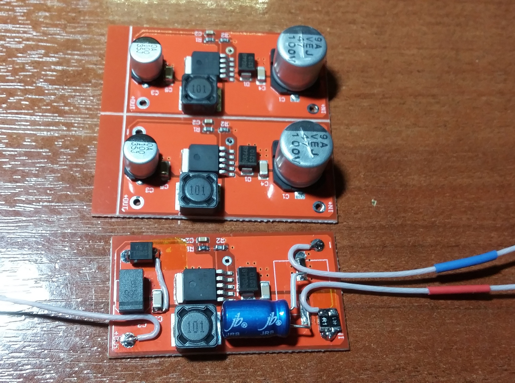

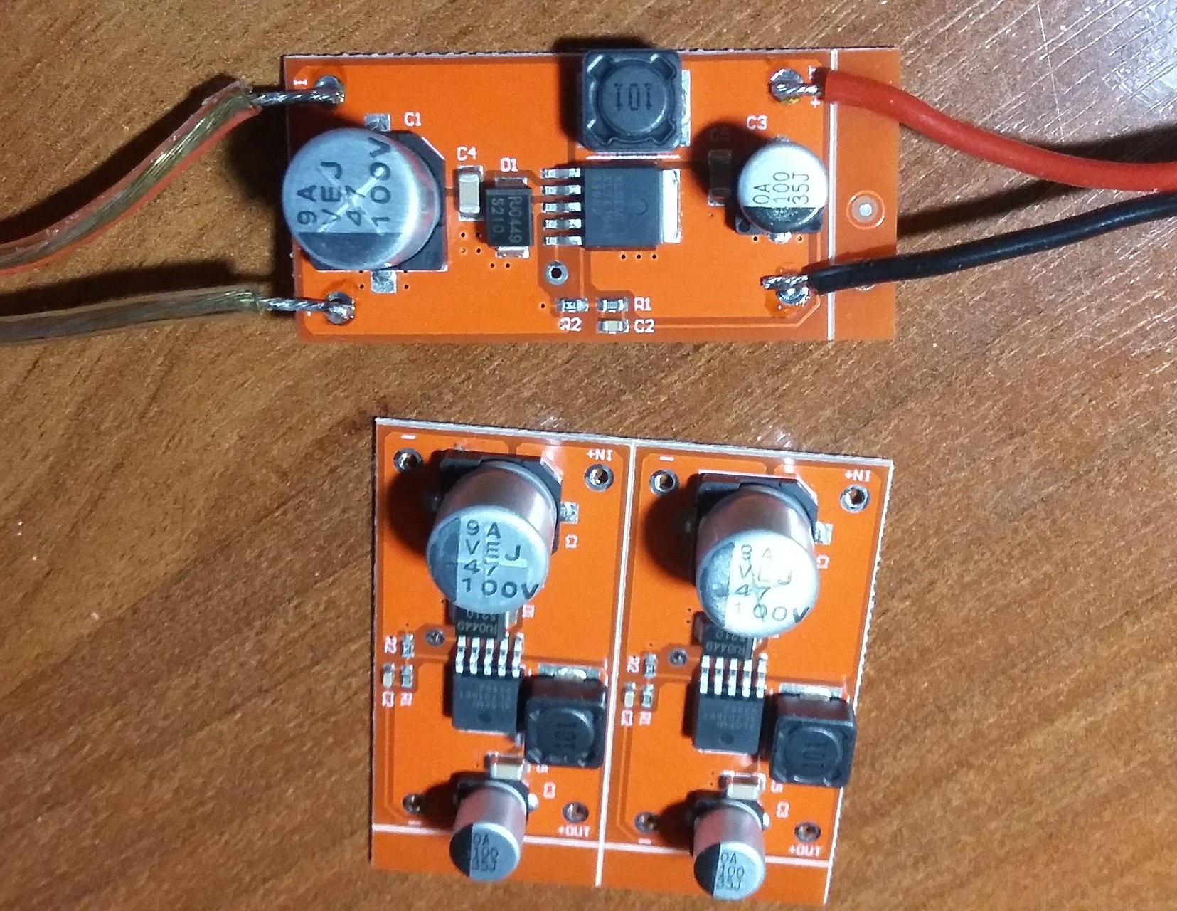

Приехали понижайки (заказывал на 5В) https://aliexpress.ru/item/33036931695.html.
Без дурилова не обошлось, по фото в описании модуль на XL7005A (по корпусу и напряжению), но в реальности 5-вольтовые отправляют на XL7015A, мощнее микруха и может выдать больше ток, чем заявлено в описании.
В делителе фидбека резисторы на 200к и 65к, очередной раз китаезы плюнули на даташит и здравый смысл, установив такие высокие номиналы в делителе.
Ток холостого хода при 50В - 2 мА, при нагрузке 50 мА и 5В – ток 10 мА (потребление схемой LCD ~35 мА).

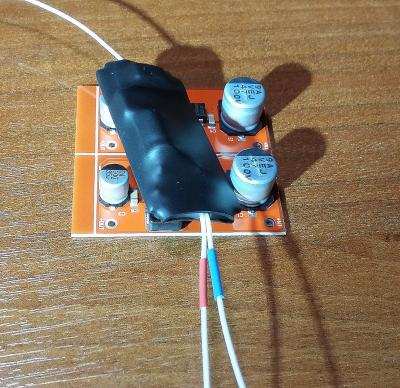

Доводим до ума – поставил делитель 15к и 3к, напряжение на выходе 7,45 В, на выходе полимер и супрессор на 9В, на входе (задушив в себе перфекциониста) поставил электролит, в идеале керамикой набрать хотя бы 10 мкФ, но ее нет в наличии и 100-вольтовая стоит не гуманных денег, пару предохранителей по 0,1А (других номиналов нет в магазе). Штатный входной кондер имеет высоту 10 мм, с ним не впихнуть плату в приглянувшееся мне место в корпусе.
Закатал в термоусадку с проклейкой торцов, полная влагозащита.

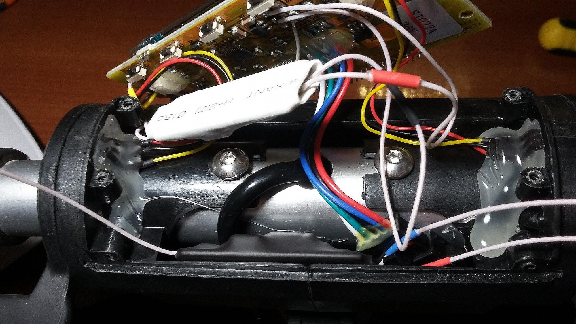

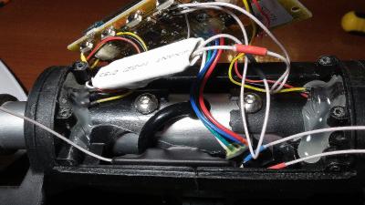

Расположение в корпусе
На фото, подключенная временно, тестовая линейная понижайка (в белой термоусадке), которая стояла в том же месте. Так вот, при штатной батареи (36В) грелось это место до 50 гр, стекло экрана не нагревалось (естественно), напомню, почти на всю площадь поставил медную пластину для теплоотвода.
Плату закатываю в пластик-71, как и плату контроллера МК – реальная и правильная влагозащита, без опасения словить конденсат, в отличие от колхоза с герметизацией корпуса герметиками.

Sonar
[user]u-Art[/user], без DC-DC, по китайской версии с резисторами есть ещё одна очень неприятная особенность - зависимость падения напряжения от яркости подсветки. Причём разбросы напряжения после резисторов гуляют в широких пределах. Подобрать что-то нереально. В итоге я в своей версии платы буду в обязательно порядке ставить только DC-DC на 100 вольтовой LM-ке.
vovanaa
Я себе поставил L7812 в разрыв между U3 и D2. Припаял тремя проводками необходимой длины, поместил в термоусадке в удобном свободном месте. Ничего не греется. Проще не придумать...

Я поставил dc-dc 7005, сначала делал его на 5в, но показания напряжения непрерывно скакали +- 0.2 вольта. Выкрутил понижайку на 12 вольт и припаял ее к штатному линейному стабилизатору. Теперь все норм. А 12 вольт ещё использовал для спикера, который звучит более адекватно, чем встроенный. Отрезал дорожку питания с транзистора управляющего спикером и припаять туда 12 В. Спикер такой
