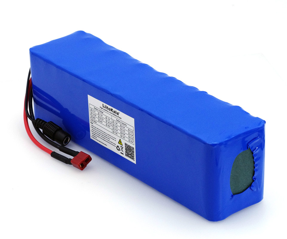

Есть готовое решение типа такой батарейки , присмотритесь к габаритам и почитайте отзывы, наверняка на Али есть ещё варианты.
MoRoman
Цитата: Сергей_1959 от 14 Июль 2020 в 12:19присмотритесь к габаритам
не влезет 100%

[user]MoRoman[/user], там есть волшебная фраза "Аккумулятор может быть настроен в соответствии с требованиями заказчика, пожалуйста, свяжитесь со службой поддержки клиентов магазина", можно уточнить. А меня заинтересовала  вот такая 13S2P , если я сейчас езжу на 10S3P 6.6Ah эта по параметрам явно лучше моей стоковой и наверняка влезет в деку.
inwin
PaWill
#467
[user]Сергей_1959[/user], там указан "Размер: 240*65*70 мм (± 3 мм)", не влезет

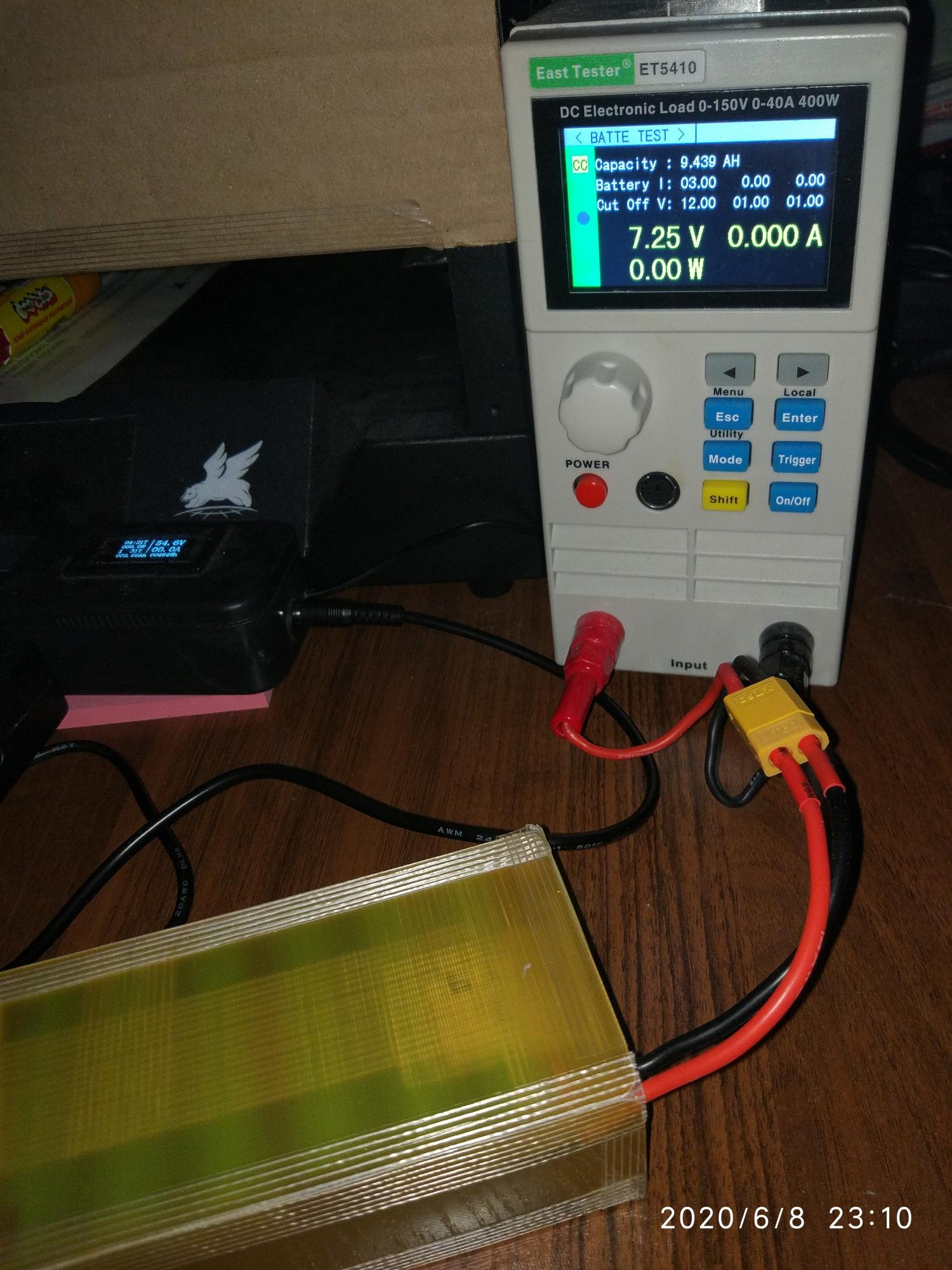

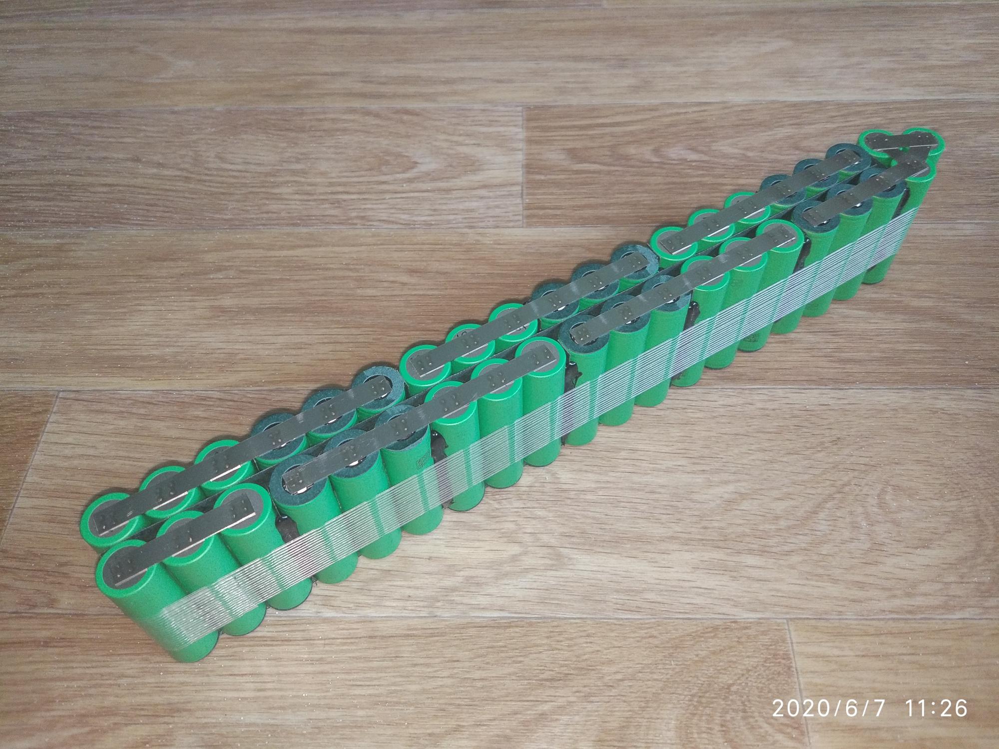

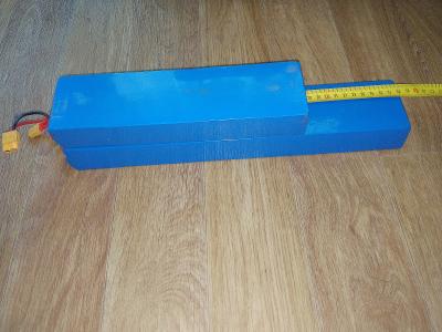

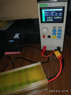

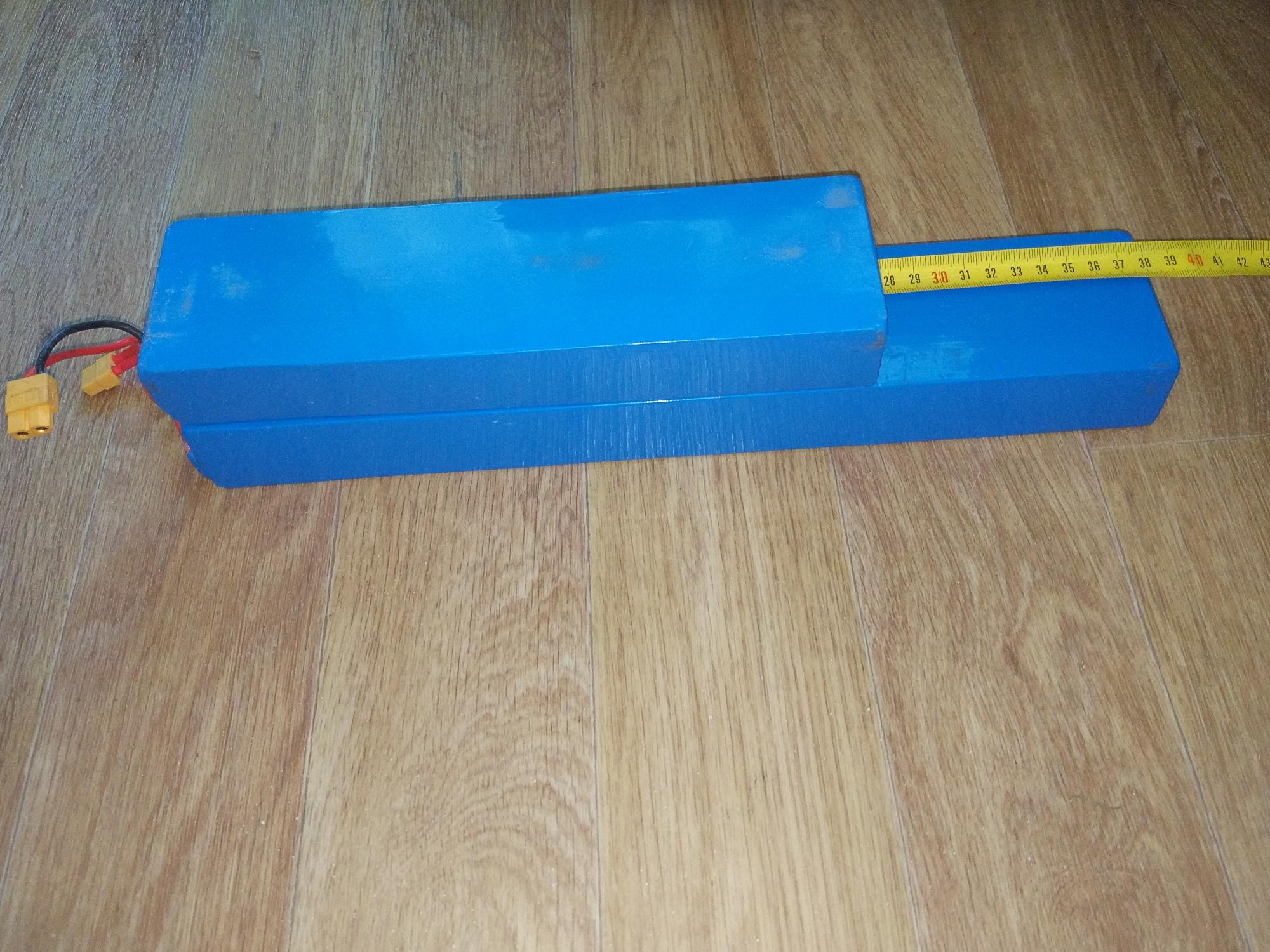

Вот делал знакомому на VTC6 оригинал, емкость до отключения больше 9400мач. Сразу предупреждаю - Не реклама и заказы не принимаю, может когда-нибудь )
размер 380*40*72 и это предел, 390 уже будет выходить за пределы деки. Но все равно крышку надо переделывать, либо заказывать на 3д принтере
Ря дом для сравнения 13s2p, кажется, рулетку надо было чем то придавить.
