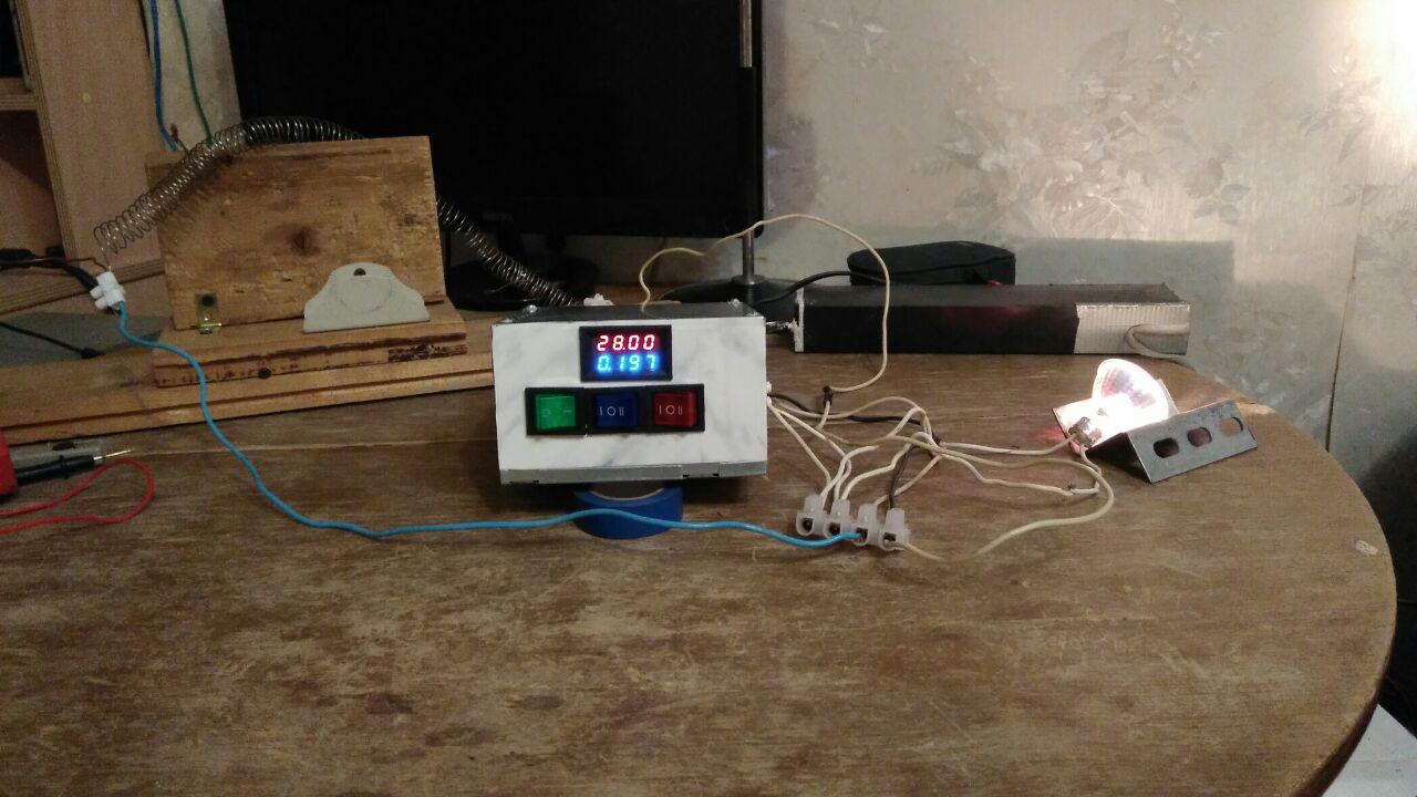

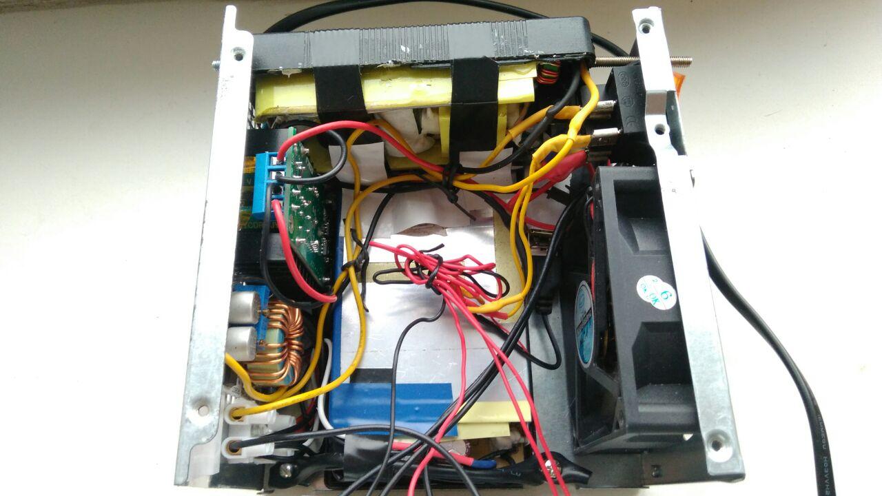

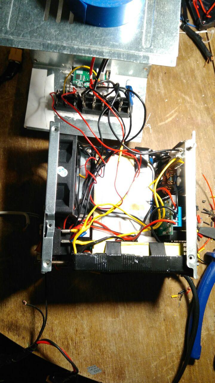

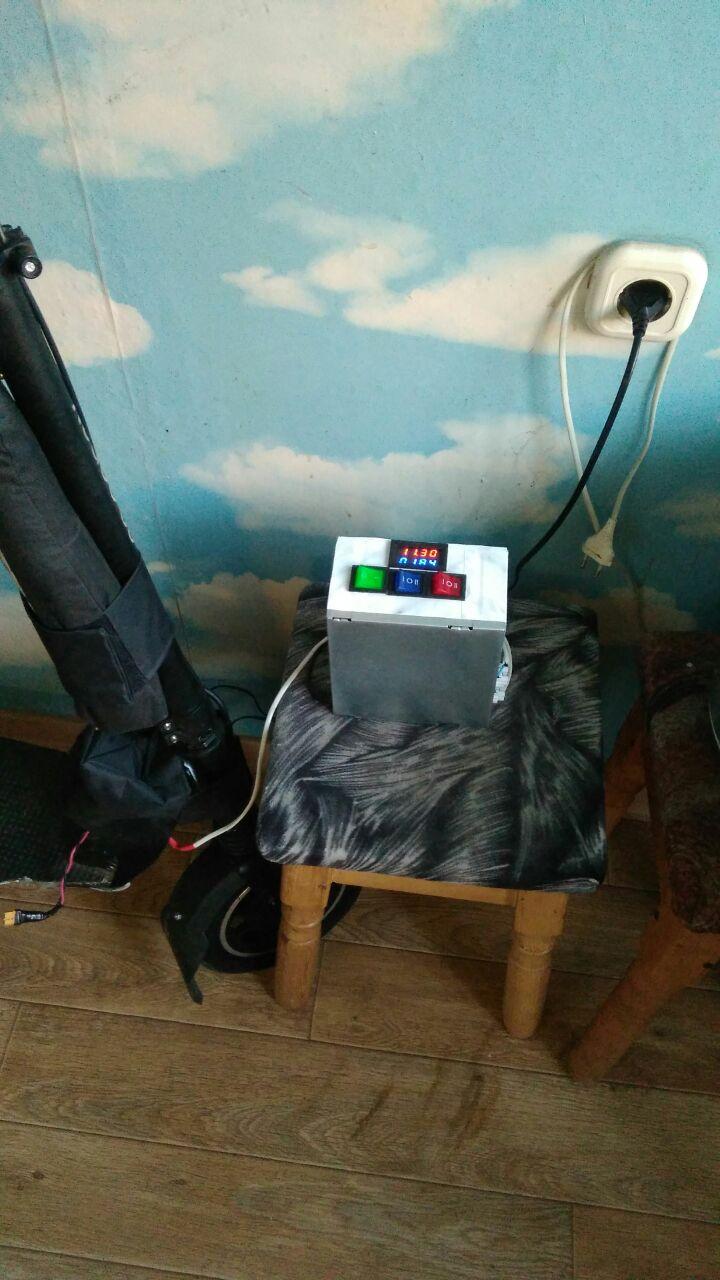

Насчет раздельной зарядки батарей в случае последовательной добавки 12,6В. Надоело мучаться с разными з/у с кучей проводов и бегать с мультиметром все проверять постоянно - поэтому зимой еще собрал под свои нужды зарядный блок питания на два независимых порта 42 и 12,6В. Решил выложить сюда на всякий, вдруг кому-то идея пригодится, хоть реализация, конечно, колхозная и нормальные электронщики только посмеются. Выглядит блок вот так:
Собран в корпусе от старого блока питания АТХ. Внутрь смог упихнуть вскрытый корпус стоковой зарядки 42В, зарядку от ноута на 120 ватт, пару dc-dc ап/даун на 10А, кулер, отдельное дежурное питание для вольтметра и кулера через мелкую зарядку от телефона на 5В. В крышку врезал китайский вольт-амперметр с Али до 100В и до 10А, там же переключатели для коммутации каналов. Конечно, можно было все это развести на единой плате без вороха проводов, но к сожалению мои навыки паяльных дел не дотягивают до этого. Пришлось покумекать над схемой правда, но с третьего раза вроде все заработало верно и даже ничего не сгорело.
Устройство питается от 220В, позволяет заряжать акб независимо по двум каналам с регулировками напряжений в пределах 10-50В и регулировкой тока до 5А по каждому каналу. Данные по напряжению и току выводятся на дисплее по каждому каналу отдельно. При этом никаких перегревов, шум почти нулевой. Очень удобно в конце заряда следить за доливом миллиамперов при добалансировке ячеек. Заряд все тот же CC/CV, мои акб на 12А/ч заряжаются током по 500ма/банка около 5 часов.
Изначально была мысль впихнуть туда самодельный активный балансир, но места и материалов не хватило, да и возни с ним выше крыши. Возможно, в будущем, осилю и его...
Единственный минус: довольно громоздкая по сравнению с обычной, с собой возить не удобно, хоть и не тяжелая, но места занимает дофига в рюкзаке. Для меня это не проблема - я заряжаю всегда только дома и под строгим контролем, с запасом в 30км мне хватает сгонять даже далеко и вернуться без подзарядки.
