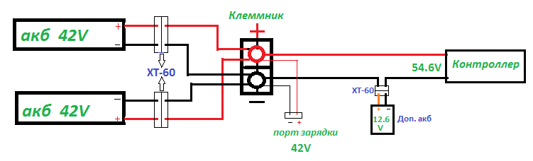

- Для подключения 48В докупаете отдельно акб на 12,6В с отдельным зарядником, конфигурацией не ниже 3s4p и емкостью сравнимой с суммой емкостей двух куговских акб (11-12А/ч). Лучше, если это будет 3s6p из банок по 2А/ч, токоотдача будет хорошей. Подключаете ее в разрыв к обеим 42В последовательно между ними и контроллером. Можно через любой силовой тумблер либо ХТ-60.

Как приятно послушать знающих людей!😊 А вилку стальную самому изготавливать или готовое решение есть? И второе. Две батареи в параллели будут заряжаться одной зарядкой 36 в, а последовательное своей на 12? Нужно ли будет отключать доп батарею при зарядке? Или всю конструкцию сразу можно будет через зарядный порт один на 48 вольт заряжать?

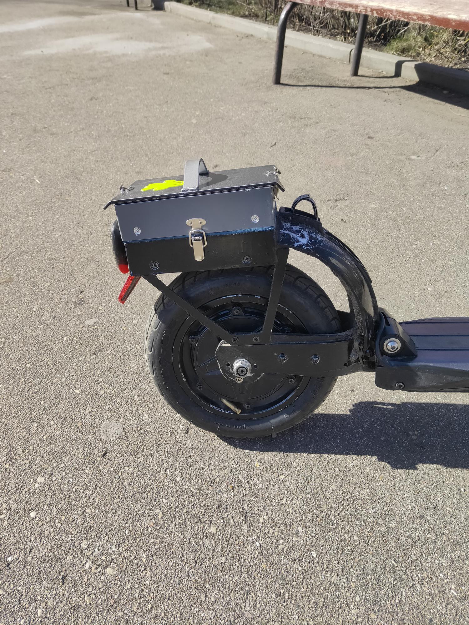

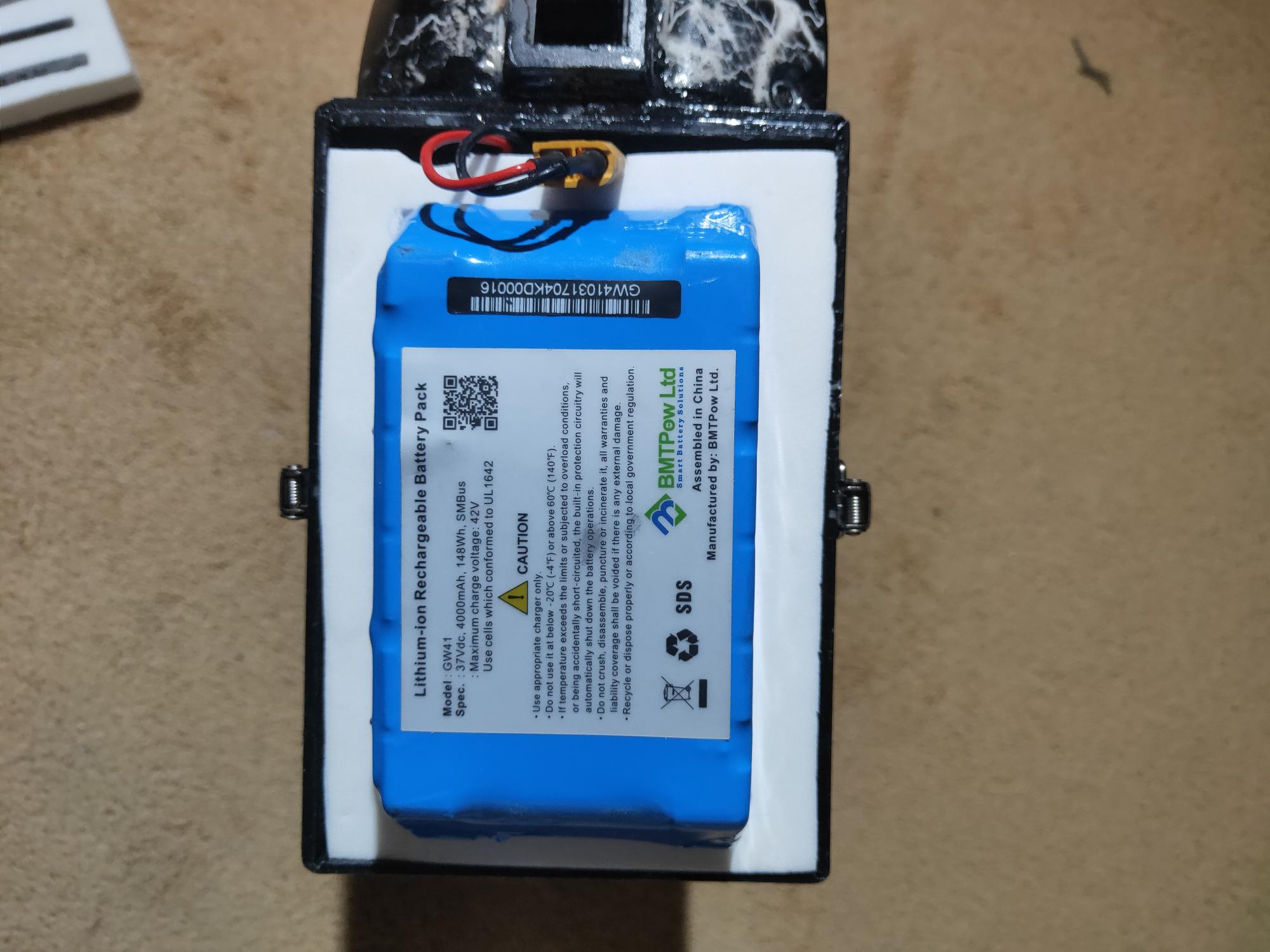

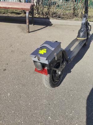

NexVik
Багажник действительно очень классная вещь. Он мне позволил не городить огород на руле и поставить в параллель вторую батарейку.
Да, он оказался достаточно сложным в изготовлении(комбинировался по ходу), так как изначально не планировался под это, а просто исправлял сломанное заднее крыло. Но сейчас он даже трансформируется.  Самокат был куплен за 3,5 рубля как донор, убитый напрочь, но за зиму удалось востановить. Сейчас с него не слезаю, а новый отдал жене и детям.
Едет настолько хорошо, что даже не рискую это заявлять и уже твердо решил, что и на 48в переводить не буду. Слишком хорошо, уже плохо.
Вот так выглядит багажник:

Можно заряжать целиком одной зарядкой только при условии, что во всех трех батареях будут одинаковые элементы установлены с одинаковым числом параллелей, что в вашем случае практически невозможно. Намного безопаснее для вас и самих батарей заряжать отдельно после размыкания разъема последовательного включения двумя отдельными зарядками на 42в и 12,6в. Тогда и балансировка лучше и емкость может быть разная и бмс не будут мешать. Вот примерная схема подключения (как у меня сделано):
