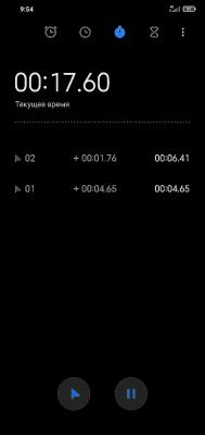

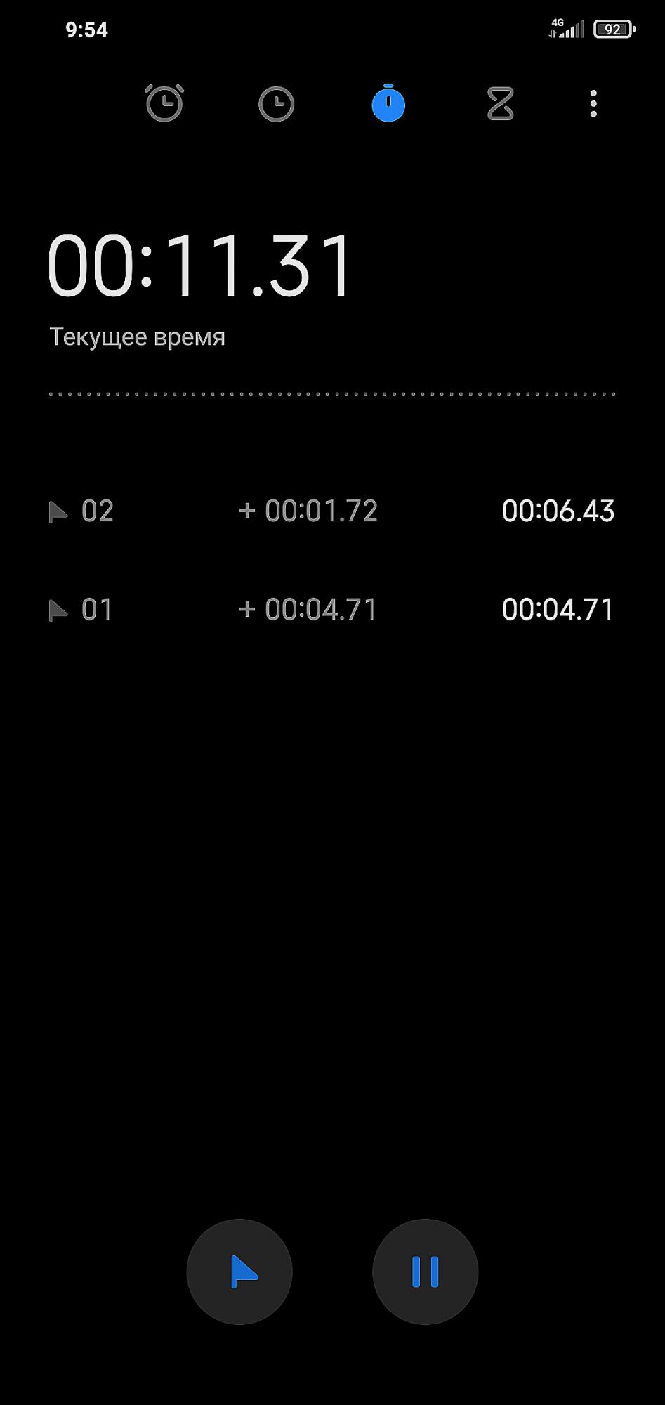

Простите, потерялся на пару дней.  В тему о контроллере на прошлой странице, который не включается на АКБ 48 вольт. Когда я писал про вольтметр (делитель), я имел ввиду тот же делитель, который перепаивают те, у кого не работает рекуперация. Возможно в новых прошивках отключается не только рекуперация, но и весь контроллер. И перенастройка того же делителя может решить проблему с невключением. Конкретно, что паять не подскажу, мне так же как и вам придется искать, но где-то тут все написано, вроде даже в этой теме.
З.Ы. А Разгон до 30ти интересно было бы посравнивать. Давайте поделимся результатами. Завтра потестю.

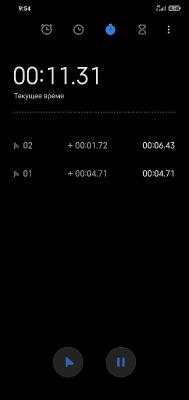

#393

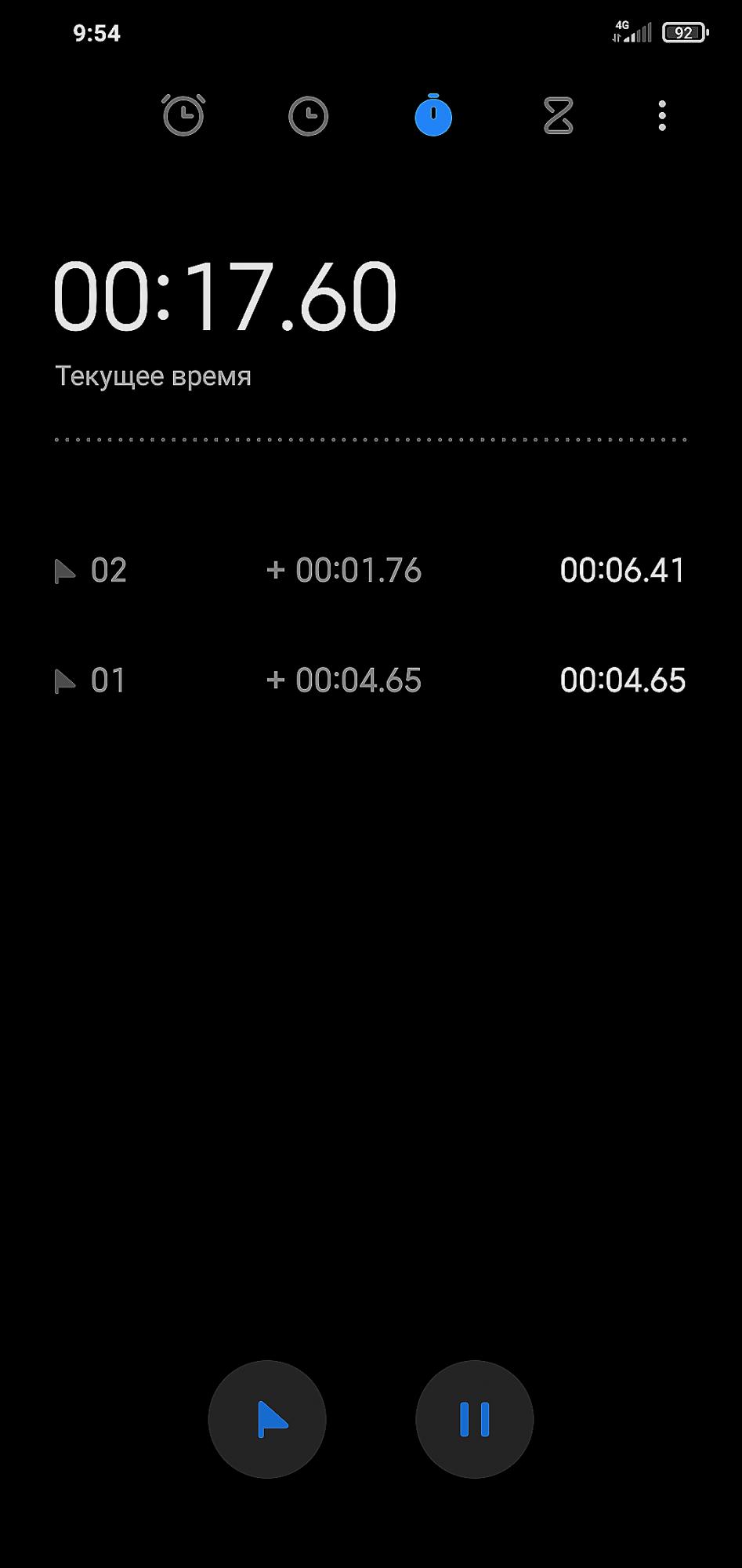

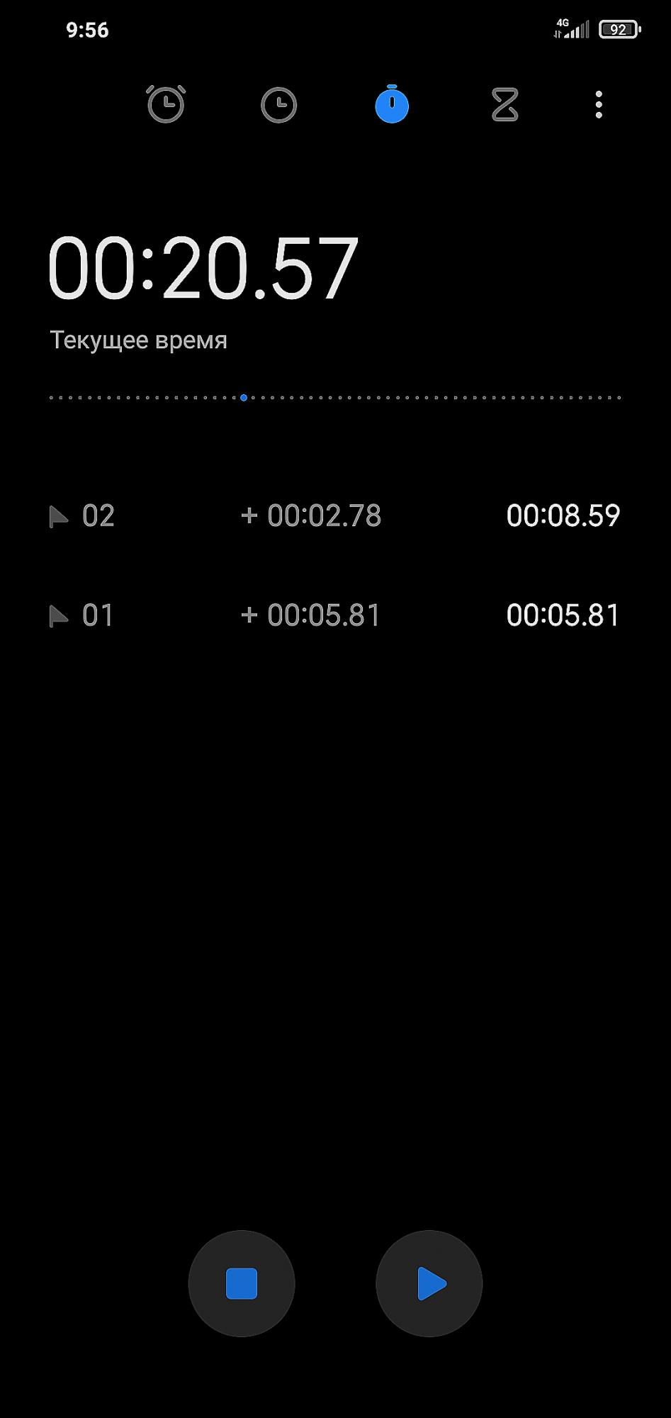

Смотреть два числа справа, меньшее, Разгон до 25, второе Разгон до 30. На последнем скриншоте в конце разгона (ближе к 25-ти) пришлось вильнуть от неожиданной ямки, смотрел на спидометр и телефон одновременно, а третьего глаза нет, поэтому на дорогу не смотрел, так, что аккуратный тестите)))
В общем потестил.
Разгон до 25 - 5-6 сек
Разгон до 30 - 7-8 сек
На старте чуть-чуть толкался ногой, буквально до 2 км в час.
Если прям вообще без толчка, то Разгон на секунду дольше. Мерил три раза подряд.
Прошивка от Влада, колеса 200*50 безкамерка, задний привод, мотор колесо YF36V350W1905F, заряд при тесте без просадки 54.6 вольт (только с зарядки), вес 60-62кг. Дорога ровная без уклона, без ветра.
На самом деле вес очень влияет. С ребенком +20кг прям чувствуется, наверное на треть динамика теряется. С ребенком тестировать точное время не буду. Т.к. ехать с одной рукой, держа во второй руке телефон опасно. А дочка у меня не умеет баланс держать на самокате, если что, руль крутитить помогает на скорости))) А ещё видела, как я прыгаю с поребриков и может невпопад прыгнуть на кочке, ямке или камне (без согласования со мной). Как то так...
