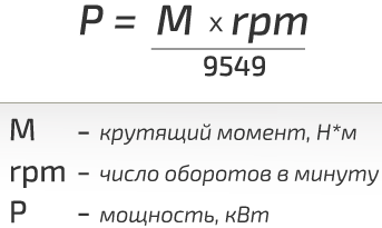

Вот формула зависимости КМ от мощности и оборотов
При реверсе формулы нетрудно заметить,  что частное от мощности и оборотов деленное на некий коэффициент и есть крутящий момент...  :-D
Далее: У бесколлекторных моторов есть два ключевых параметра, kV(количество оборотов в минуту на 1 вольт напряжения питания) и ток холостого хода. Последний определяет сечение провода в обмотках. Вот изо всех этих компонентов можно сделать вывод: Чтобы увеличить тягу - нужно увеличить момент, а чтобы увеличить момент нужно увеличить мощность и/или обороты. Мощность можно увеличить ростом тока или напряжения, но рост тока у нас ограничен сечением провода и схемой контроллера, а вот рост напряжения только здравым смыслом (и схемой контроллера  B-)).
Таким образом, выгоднее и надежнее увеличивать тягу напряжением, а не током. Потому как чрезмерный ток перегреет мотор и снизит КПД (половина мощности уйдет не в момент, а в нагрев), соответственно снизится и момент.

[user]ssilk[/user],  не верно. У вас получается "ветер дует потому что деревья качаются". Обороты колеса и совершение им работы по перемещению наших бренных тел, хоть пусть весьма и разных,  есть следствие имеющегося крутящего момента. Даже если по формуле Вашей rpm ( а следовательно и мощность) равна 0 а правый курок выжат до упора то крутящий момент на колесе присутствуетт а отсутствие вращения есть следствие большой вкусности домашних пирожков. Так вот изменить этот самый момент можно одним способом изменяя ток в обмотках двигателя.
ssilk
Цитата: Карапузик от 16 Май 2020 в 01:35Даже если по формуле Вашей
Это не МОЯ формула...) Вы можете самостоятельно нагуглить море информации на эту тему.
Цитата: Карапузик от 16 Май 2020 в 01:35rpm ( а следовательно и мощность) равна 0
Если мощность равна нулю, значит самокат выключен.  Внимательно изучите формулу, если в левой части уравнения 0, то и в правой тоже 0, это же элементарная математика.  В другом варианте, когда обороты равны 0, получается что Р=0/9549, то есть тоже 0... Не может быть момента при нулевых мощности и оборотах.
Дальше, момент это не фиксированная величина (подставьте значения в формулу - сами убедитесь), и если мощность на колесо подается, а оборотов нет или слишком мало, это значит, что момент недостаточен, чтобы сдвинуть тушку, имеющую инерцию покоя 100 кг (а может быть и 100х9.8, лень изучать этот вопрос)
По заявлениям продавцов (говорят, данные со стенда) у наших моторов, 8" 350 Ватт, максимальный момент 16 N/m или 160 N в точке соприкосновения колеса с поверхностью.  Это чуть больше 16 кг тяги. Но, эти данные завышены минимум в 2 раза, я так думаю... Посмотрите, например, "исследования" Холодова, он всячески измывался над гироскутерными моторами, в том числе и измерял момент дендрофекальным методом...) Если я правильно забыл, у него получилось что то вроде 4 кг тяги. Наши моторы ненамного, но получше гироскутерных, поэтому можно, наверное, говорить о 7-8 кг тяги.
Еще раз уточню, это при номинальной мощности и максимальных под нагрузкой оборотах.
И, для общего развития, рекомендую изучить принцип работы "электронного коллектора".
