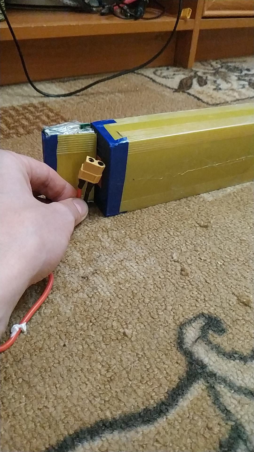

Metamorf
Цитата: ssilk от 06 Май 2020 в 11:44Нету готовых

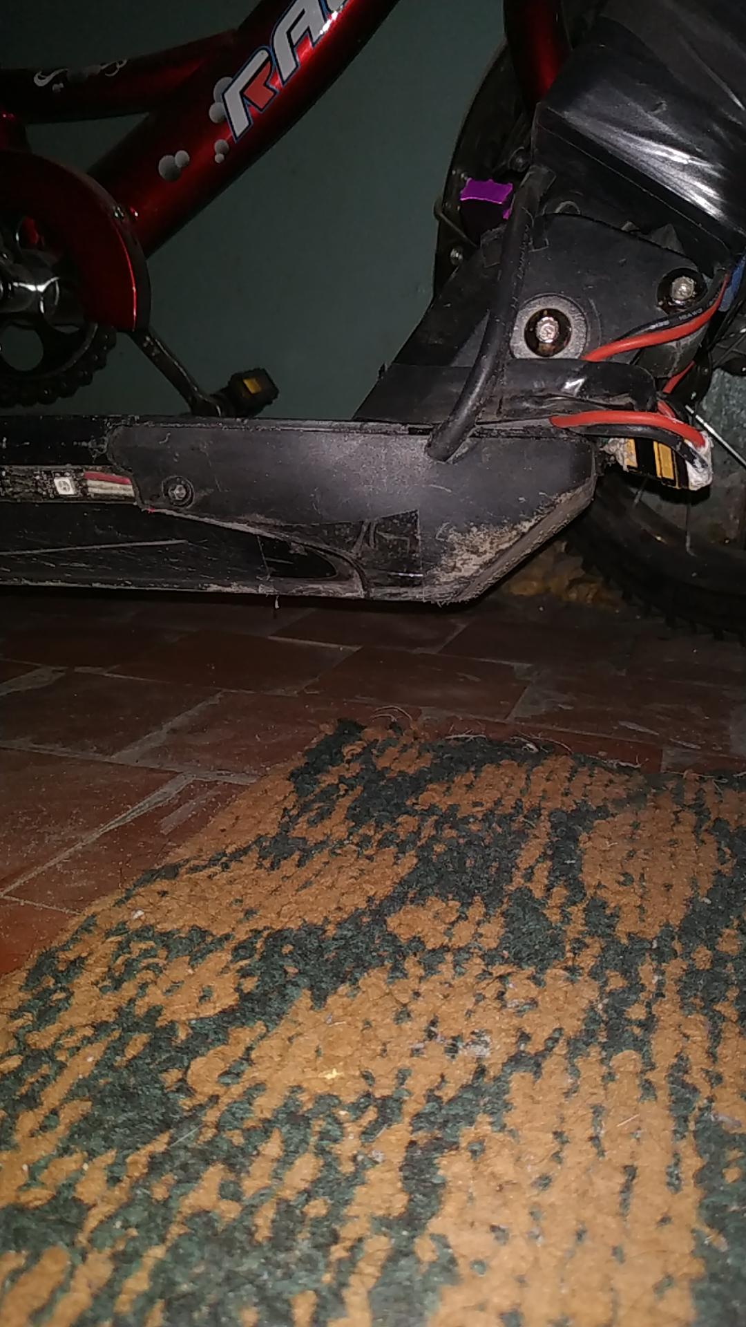

Ну есть же крышки, закрывающие батарею вместе с дырками в дэке. У меня такая крышка. 40 АКБ без переделки влазит. Правда бмс поставил горизонтально, по верху АКБ. Получилось 40 АКБ по низу, как раз, бмс по верху, ещё и под провод сверху место осталось. А в оставшейся диагонали, разъем акб.
vovanaa
[user]Metamorf[/user], а фото есть?
ssilk
Цитата: Metamorf от 06 Май 2020 в 16:20Ну есть же крышки
Вопрос был про готовые батареи на али... Готовых батарей в таком форм-факторе нету.
odo - 6650 км
Metamorf
#313

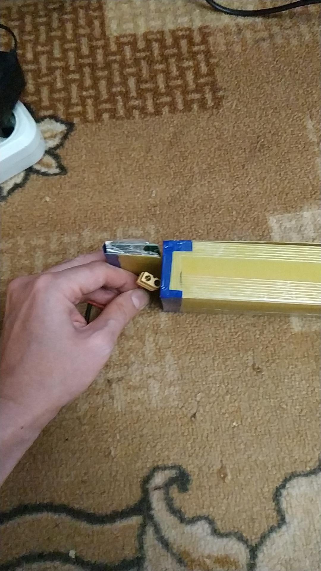

Цитата: vovanaa от 06 Май 2020 в 17:09Metamorf, а фото есть?
Не, сегодня загерметил крышку, не буду снимать.
Могу предложить фото крышки на самокате. Могу приложить балансир к другому АКБ и сфотать.
Провода торчат, потому, что три батареи. 4p10s в деке, + параллельно 2p10s с одной стороны от гуся и 6p3s последовательно с другой стороны от гуся. Итого 6p13s
Metamorf
#314
Я стремился избавится от примотанных на изоленту АКБ, но решился. Ибо долго ездить хочу))) А ранее делал более красивый вид самоката (чем сейчас), добавляя с родным 4p10s, ещё 4p3s

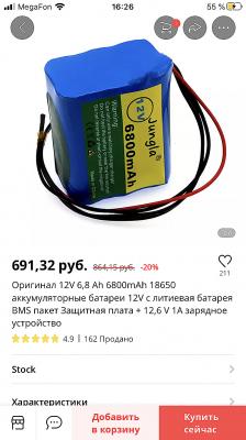

А нельзя ли просто последовательно добавить к основной батарее такую вот?
cephal
[user]RUS389[/user], Можно добавить любую на 12,6В, но не верьте китайцким Ампер-часам, они всегда завышены, причем сильно. Разумеется, заряжать вторую акб придется отдельным зарядником, как и конролировать ее просадку и емкость отдельно.

[user]RUS389[/user], там же всего 2p, если основная у тебя 3p, то внешняя сядет, когда в основной будет ещё треть заряда. Ну и за 600 рублей, 6 банок плюс 100р балансир, не считая стоимость сборки = вывод, что там дешманские аккумы. В лучшем случае вся сборка 4000mAh, и она сможет нормально отдавать максимум 8 Ампер. Jungla делают очень плохие и дешёвые сборки (как и oKoman, у которых положительных отзывов 75%).

Да я не про конкретно батарею, а про саму клею так сделать, просто не обладаю желанием и умением собирать батареи. Получается можно так сделать, а нету ссылок на такую батарейку нормальную, которая не будет высаживать основную?
Metamorf
Она не будет высаживать основную. Она просто сядет и отключится. Кстати вот:
Metamorf
[user]RUS389[/user], в подобные сборки ставят бмс на 3-6 Ампер. Кроме ёмкости, тебе нужен отдаваемый ток и плату защиты, которая от 15 Ампер. На сборках редко пишут про то, какой там балансир. Найти готову батарею можно, но проще спаять. По времени, можно несколько часов искать и вычитывать характеристики. Спаять быстрей.
