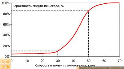

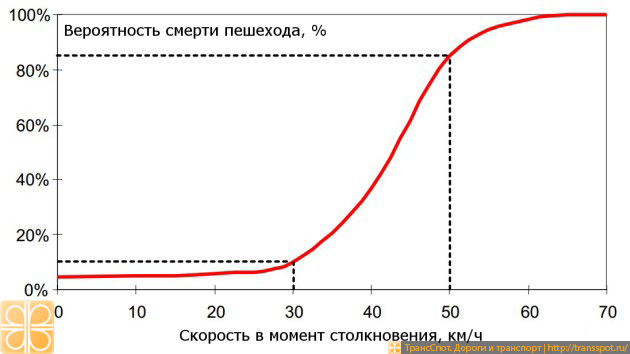

Один маленький вопрос. Когда двигатель коллекторный то понятно подняли напряжение вырос ток выросла мощность выросла скорость. Но тут же ток ограничен контроллером. То есть по факту мощность вырасти не должна (максимальная) за счет чего  прибавка?
Цитата: ssilk от 14 Май 2020 в 23:37Во первых, на видео видно только 38-39 км/ч, про девушку весом 40 кг и скорость 42 км/ч мы только слышали.
Во вторых, даже 38 км/ч это не такая уж большая скорость для пустой дороги, плюс еще 4 км ничего не значат.
Не был бы так самоуверен.
Опасность не в повреждении кожных покровов а в возникающих перегрузках так что на 40 км/час вероятность убится кораздовыше чем на 30 тем более без защитного снаряжения но это конечно офтом потому и спрятал
