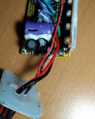

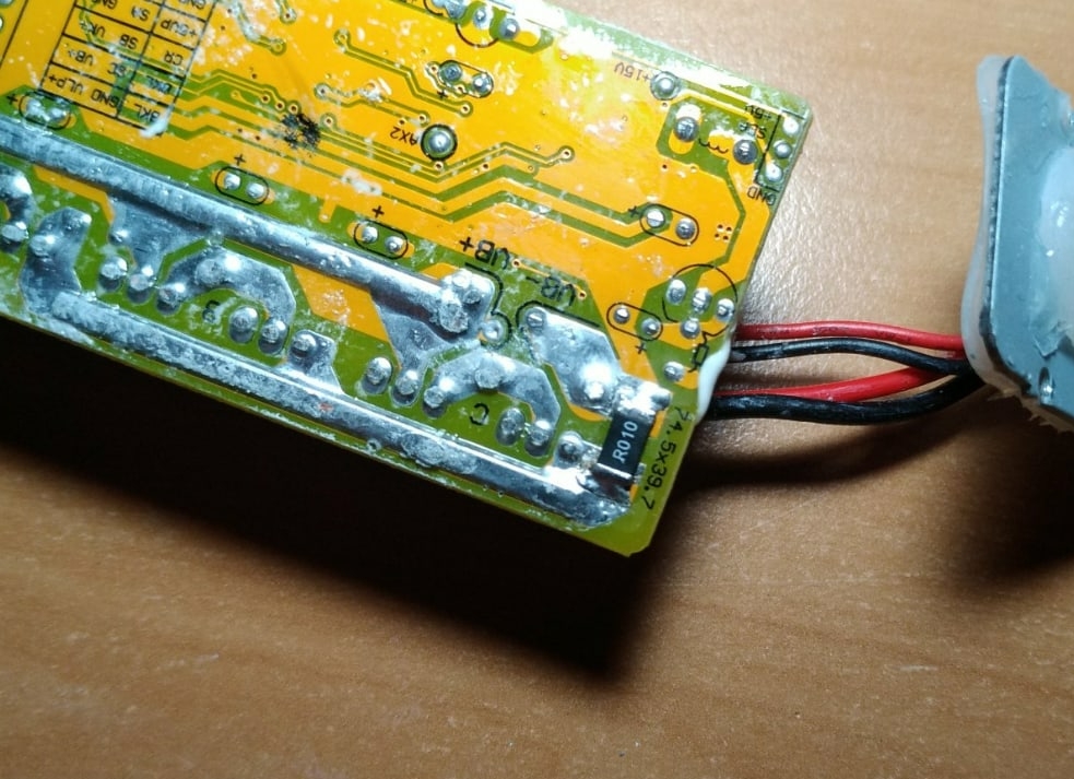

(ток контроллера был увеличен до 18 ампер. По счастливой случайности в имевшимся у меня бестолковом USB-тестере я узрел токоизмерительный SMD резистор на 0.01 ома. Тестер был тут же принесен в жертву, а резистор допаян в параллель шунтовому резистору контроллера на 0.005 ома.)
Можно про это подробнее? Куда и что паять,  и пожалуйста с фото если есть.
Night Fury
Вот плата контроллера мотора. Справа внизу виден токоизмерительный резистор на 0.005 ома
Я припаял параллельно ему резистор на 0.01 ома. Его оказалось удобно разместить  с другой стороны платы
Общее сопротивление получилось 0.00333 ома. Т.е. снизилось в 1.5 раза.  Ну а контроллер стал давать в полтора раза больше тока.
disailysh
Великолепно, большое Вам спасибо я все понял.
На дисплее тоже показывает максимальный ток?
Night Fury
На дисплее показания будут как и раньше. Если в контроллере зашито максимальное значение 11 ампер, то и будет показывать 11. Уменьшая сопротивление шунта мы обманываем контроллер. Он видит 11 ампер и выше не поднимает. А по факту при этом там течет 11*1.5 = 16.5А

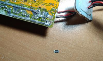

Stsh
Цитата: Night Fury от 16 Сен. 2020 в 14:11Я припаял параллельно ему резистор на 0.01 ома. Его оказалось удобно разместить  с другой стороны платы
А размер резистора 2512(6432)? Хотел заказать, поэкспериментировать.
Night Fury
[user]Stsh[/user], да. Я тоже хотел заказать, но для экспериментов нашел несколько подобных резисторов в дохлых платах BMS.
Как вариант, можно из кусочка толстой нихромовой проволоки сделать.
Stsh
Цитата: Night Fury от 22 Сен. 2020 в 21:46Stsh, да. Я тоже хотел заказать, но для экспериментов нашел несколько подобных резисторов в дохлых платах BMS.
Понял, полез в контроллер с линейкой)
